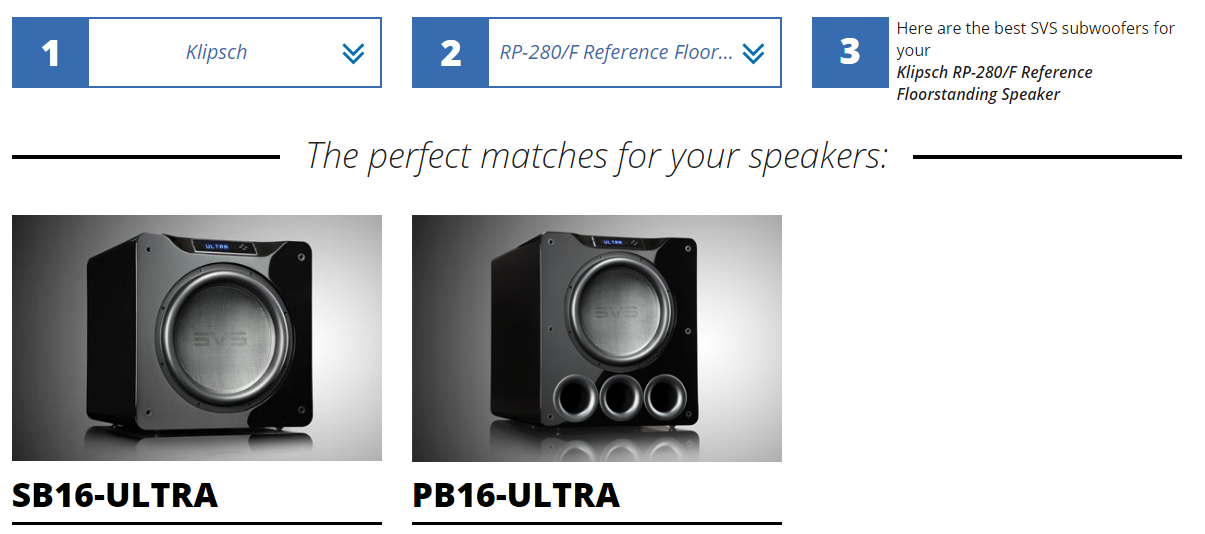

klipsch 280rf
Να φανταστώ αναφέρεσαι στα rp280f? Αν μπεις πχ στο site της svs για τα συγκεκριμένα ηχεία προτείνει τα 16αρια γιατί τα ηχεία είναι ευαίσθητα και παράγουν μεγάλη στάθμη, ειδικά αν τους αφαιρέσεις τις χαμηλές συχνότητες οι κόρνες τρυπάνε αυτιά.

Μη παιρνεις 1 σαμπ <16", θα ακούς χειρότερα λόγω χώρου και σε πιο χαμηλή στάθμη.
