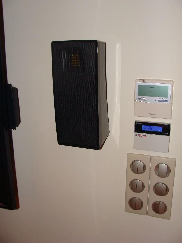

Mάνο αν έχεις την συσκευασία απ τα ηχεία θα δεις ότι μέσα έχουν επιτοίχίες βάσεις.
Τι καλό έχουν τώρα,αυτές;
Μπορείς τα l-r να τα βάλεις ανάποδα και με κλίση(αν το θυμάμαι καλά) ούτωε ώστε ο ήχος να πυροβολεί εσένα.
Αυτό αν αποφασίσεις να τα βάλεις στο χείλος ανάμεσα στην γυψοσανίδα και τον τοίχο.
Το κεντρικό μπορεί να μπεί με μιά custom βάση οροφής ακριβώς μπροστά απ την οθόνη και να έχιε και αυτό την ίδια κλίση προς τα εσένα.

Και πολύ καλά κάνεις και σε ευχαριστώ πραγματικά! Και εγώ τις επεξεργάζομαι. Κάτι που ίσως θα μπορούσε να γίνει, είναι αυτό:
Δύο ερωτήματα:
1) Δεν είναι πρόβλημα να είναι τόσο ψηλα για L,R και στις γωνίες του δωματίου ενώ ταυτόχρονα το κεντρικό θα ναι χαμηλά κάτω από την οθόνη;
2) Πως θα έπρεπε να μπουν; ίσια;
ή ανάποδα όπως είναι τώρα τα surround; (τα surround είναι το μικρότερο μοντέλο Motion 2)

Με πρόλαβες Γιώργο. Πράγματι μπαίνουν ανάποδα όπως είναι ήδη τα surround...
To κεντρικό όμως;;;:104:

Απάντηση: Re: Απάντηση: Επιτέλους home cinema!!!
Ή στη γυψοσανίδα πάνω απ την οθόνη,αν μπορεί να τρυπηθεί.
