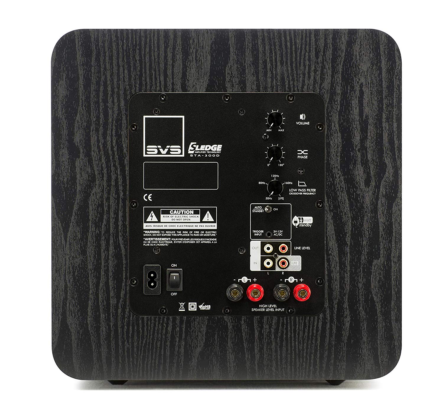

Πλην όμως,όταν το sub διαθέτει ξεχωριστές εισόδους L&R η μια εξ αυτών συνήθως είναι σεσημασμένη και ως LFE,στοιχείο που σημαίνει ότι το μονοφωνικό σήμα που θα γίνεται δεκτό από τον πολυκαναλικό - συνήθως - επεξεργαστή θα παρακάμπτει τα ενσωματωμένα φίλτρα (βαθυπερατό και υψιπερατό όπου είναι διαθέσιμο το δεύτερο) από το ίδιο το sub.
Και αυτό ούτως ώστε το ήδη φιλτραρισμένο σήμα να μην υποβάλλεται σε νέα επεξεργασία από το ίδιο το sub.
Σε όσα έχω δει, το αν θα παίξει LFE (οπότε θα παρακάμψει το βαθυπερατό φίλτρο - το υψιπερατό δεν έχει καμιά σημασία αφού αυτή η επεξεργασία θα γίνεται στον AV μας και όχι στο sub) δεν ορίζεται απλά συνδέοντας μόνο την είσοδο με την ένδειξη LFE αλλά επιπλέον και με τη χρήση διακόπτη που παρακάμπτει το βαθυπερατό φίλτρο ή με τη ρύθμιση της συχνότητας αποκοπής που δεν θα τερματίζει πλέον στα 120-150 αλλά πολύ παραπάνω (και ίσως να έχει και εκεί ένδειξη LFE στο τέρμα του)
π.χ. :
π.χ. :
Όπως παρατηρούμε,στο SVS η θέση LFE ανταποκρίνεται στο τέρμα του δεξιόστροφης διαδρομής στο ρυθμιστικό του βαθυπερατού φίλτρου.
Διαφορετικά μοντέλα sub μπορεί ν'ακολουθούν διαφορετική διαρρύθμιση.Το ζήτημα είναι καθαρά διαδικαστικό και δεν αλλάζει την έννοια του δικού μου σχολίου.
