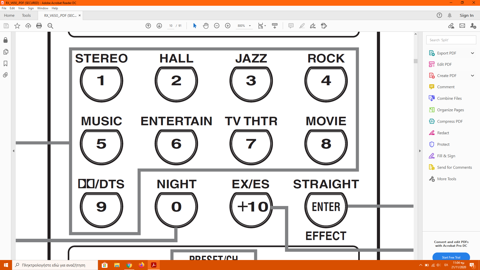

Καλημέρα geoff.
Όταν βάζεις μια ταινία 5.1 για να δεις θα πρέπει ο ενισχυτή σου αυτόματα να σου φτιάχνει τον ήχο, δε χρειάζεται να τον αλλάζεις.... δηλαδή μια ταινία όταν είναι 5.1 σημαίνει ότι είναι γραμμένη με 5 ηχεία και ένα το σαμπ και θα είναι Dolby Digital Surround η DTS Surround ( αυτό είναι το σωστό) δε θα το αλλάζεις σε Prologic, αυτό θα το κάνεις αν μια ταινία είναι γραμμένη stereo και αυτό θα τον κάνεις για να ακούσεις ένα είδους ψευτοσαράουντ !!!
Αν τα έχεις ρυθμίσει όλα σωστά θα πρέπει ο ψηφιακός ήχος να μεταφέρεται από το bluray σου στη τηλεόραση και από εκεί στον ενισχυτή του χωρίς να χάνει τις πληροφορίες του.
Τώρα αν θέλεις να αλλάξεις τον ήχο όταν παρακολουθείς μια ταινία μπορείς να τον αλλάζεις από το χειριστηρίου όταν θα πατήσεις ......

Αυτό ακριβώς έκανα έως τώρα. Απλά τώρα δεν έχω την επιλογή του pro logic
168
52
Λύθηκε το θεμα τελικα. Κάτι ειχε πατηθεί στις ρυθμίσεις. Μετα απο ενα reset και ελεγχο του manual εχω πλέον ηχο στα πισω ηχεια μεσω του DTS pro logic/IIx.
