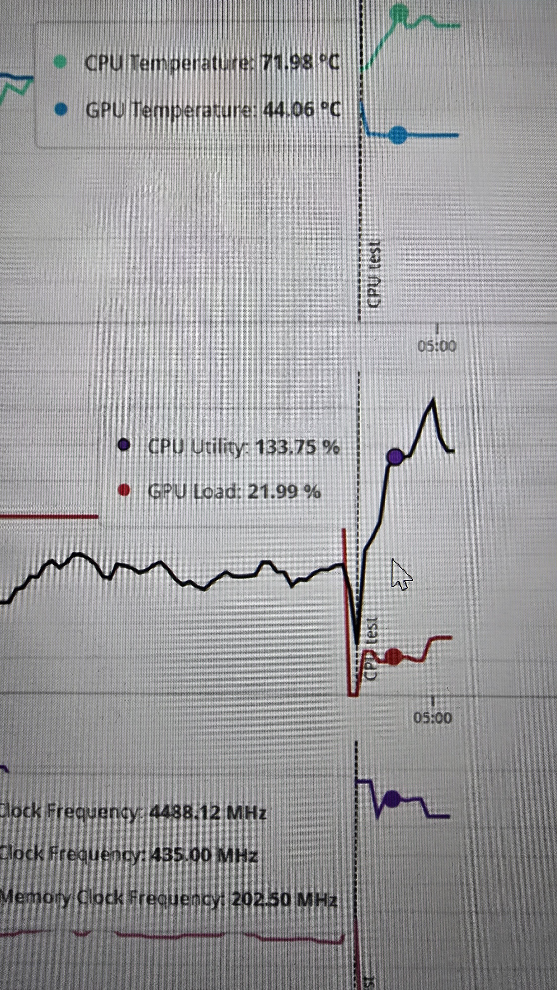

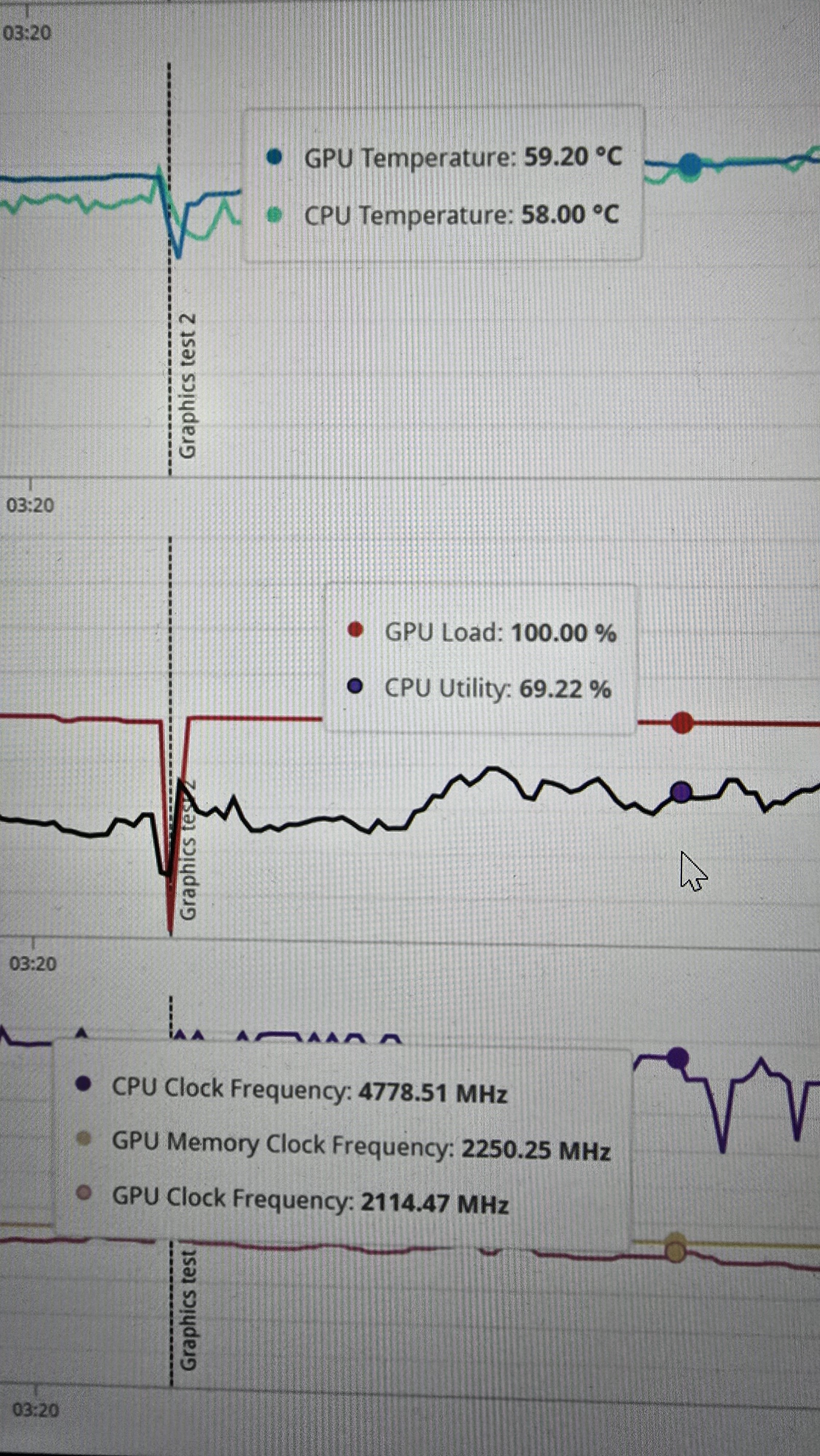

Μιας και μόνος το ξεσκίσει το θέμα που ξεκίνησες, είπα να κάνω μια δοκιμή και με τη βάση. Είχα διαβάσει για τη βάση αυτή και η αλήθεια είναι πως έχω μείνει με το στόμα ανοικτο.
Δες τα παρακάτω απο 3dmark...
Στο 100% να ειναι gpu και cpu και οι θερμοκρασιες τόσο χαμηλές.
Δε γνωρίζω αν είναι νορμάλ η gpu να μην ξεπερνάει τους 60 και η cpu τους 72...

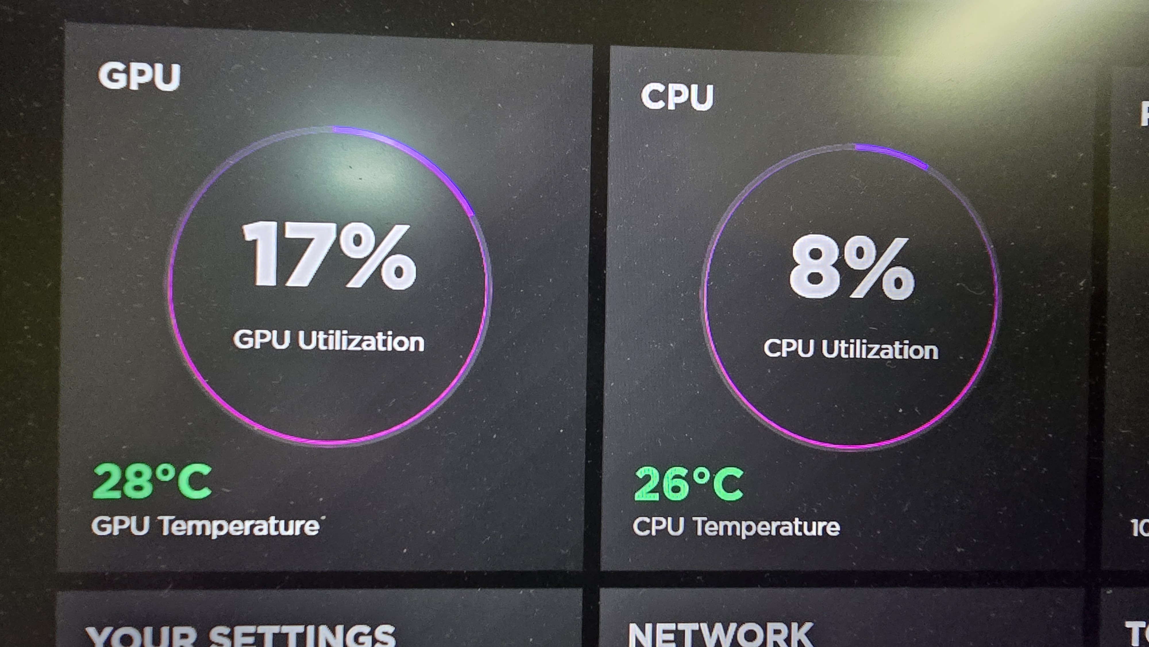

Και σε κατάσταση idle με την βάση στο φουλ....
Δε γνωρίζω αν είναι νορμάλ η gpu να μην ξεπερνάει τους 60 και η cpu τους 72... View attachment 364680 View attachment 364681
