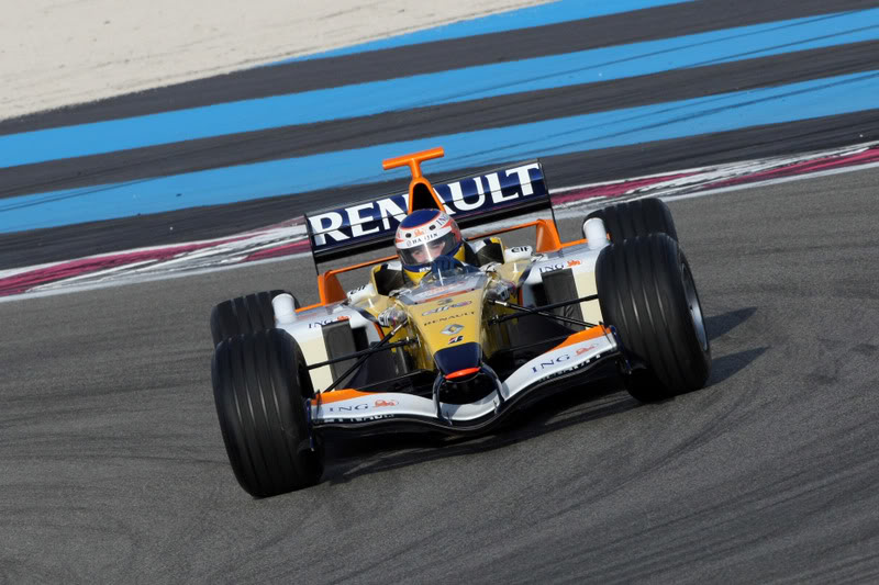

Ο Στρατισσίνο με τον Καββαθά ήταν σε μια renault f1 του 92(αυτή που ο λάουντα έλεγε ότι την οδηγεί και μια μα'ι'μού-την πήρε και σβούριξε στην 1η στροφή).Ο Στραττ έκανε 1 γύρω σαν κότα ενώ ο Καββαθάς δεν έφτασε στη 2η στροφή.Επίσης από το DRIVE ο τότε δ.έκδοσης(1994 αν θυμάμαι καλά)δοκίμασε την renault f3 και παραμίλαγε για 5-6 τεύχη.Αλλά και ο Ηammond από το top gear όταν δοκίμασε μια f1(πάλι renault)τον έπιασαν τα τσισάκια του,,,,,,,,,,,
Eμενα να δεις τσισα που μου φυγαν οταν την οδηγησα περυσι στην Γαλλια. Για ενα χρονο το συζηταγα!

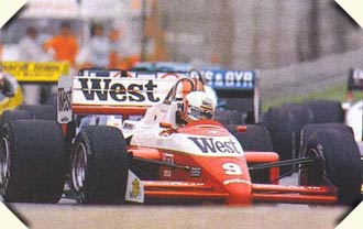

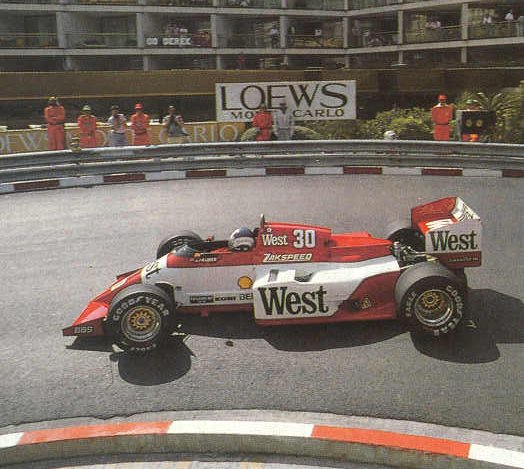

Στους 4Τροχούς είχαν δοκιμάσει F1 κάπου γύρω στο 87-88.
Και ήταν μια Zakspeed στα χρώματα της West
Όπως αυτή:
και δεν θυμάμαι αν ήταν το ίδιο μονοθέσιο με το οποίο έτρεχε ο Martin Brundle το 1987 (Zakspeed 871)
Τότε είχε οδηγήσει ο Κ.Κ. και ο Στράτης Χατζηπαναγιώτου (Στρατισίνο) και είχαν γραφτεί σχόλια περί κιλών και στενού κόκπιτ......

Το έχω ακόμα το τεύχος. Στο εξώφυλλο είχα την Zakspeed κινούμενη από αριστερά προς τα δεξιά σε φωτογραφία 3/4
