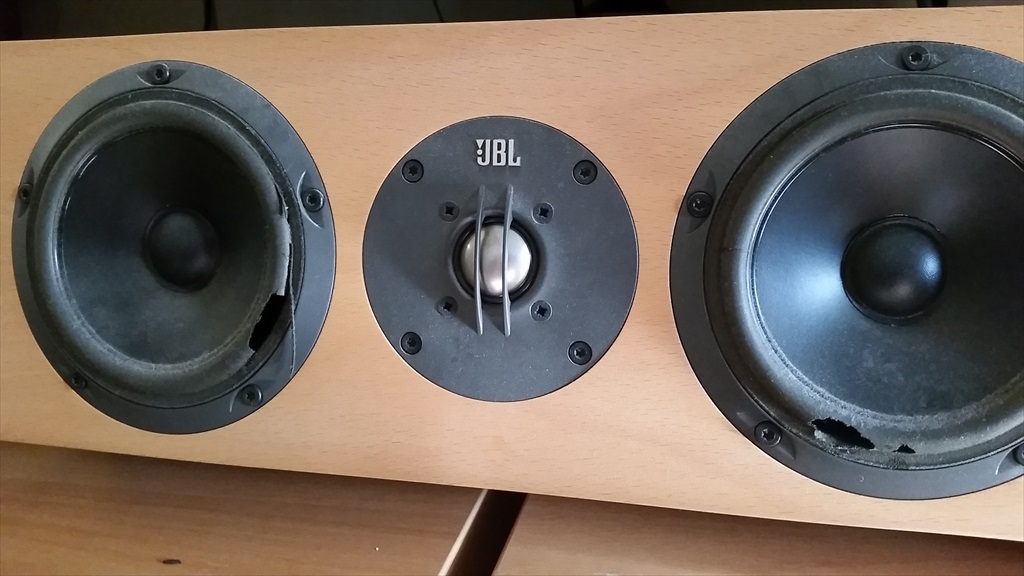

Καλησπέρα,
εχτές είπα να δω τι κάνουν τα ηχεία μου και αντίκρισα αυτό.. το πλαστικό έχει λιώσει...
στην φωτογραφία είναι JBL XTI, το ίδιο έχουν πάθη και κάποια μικρά JBL TLX , τα έχω χρονια δεν λέω αλλα και ένα πιο πρόσφατο Tangent subwoofer έχει ζημια !
Είναι λογικό ???
Αξίζει ο κόπος να τα παω για επιδιόρθωση ? έχετε κάποιον να μου συστήσετε στην Αθηνα ?
και κάτι άλλο, πως καθαρίζουμε τα ηχεία από την σκόνη που έχει κολλήσει ?
ευχάριστο πολύ

Αυτο το υλικό που χώνεψε ειναι η ανάρτηση του μεγαφωνου, ναι ειναι λογικό συμβαίνει και στις καλύτερες οικογένειες! βλέπε μεγάφωνα της κορυφαίας SEAS. Δεν μπορείς να κάνεις τίποτα άλλο απο αντικατάσταση ανάρτησης.Αν πιάνουν τα χέρια σου παραγγέλνεις κιτ επισκευής και βλέπεις μερικά βιντεο στο Youtube να δεις πως ξεκολάς ,καθαρίζεις και κεντράρεις τις νεες αναρτήσεις.Διαφορετικά περιμένεις άλλους να σε απαντήσουν για καταστήματα επισκευής στην περιοχή σου.
Την σκόνη απο τα ηχεία την καθαρίζεις με νωπό πανί. Την σκόνη απο τα μεγάφωνα δεν την αγγίζεις ουτε με πανια ουτε φυσάς με τίποτα απλά ξεχνα την αν θέλεις τα μεγάφωνά σου.

Έχει πολυμεριστεί η ανάρτηση το ηχείου. Επισκευάζεται, μου έτυχε κι εμένα σε ένα ζευγάρι Kenwood.
Δεν συγκράτησα τα στοιχεία του ανθρώπου που τα επισκεύασε. Εάν θέλεις, μπορείς να επικοινωνήσεις με τον Νίκο Αρβανιτάκη που έχει τις κατάλληλες επαφές. Αλλιώς, ακολουθείς τις προτάσεις των πιο πάνω.

1) Πέτρος Μιλανάκης. Αριστείδου 10-12. τηλ. 210 3254840
ωράριο μετά τις 12:30 το μεσημέρι μέχρι 7-8 το βράδυ.
2) Δημητηρης Αναγνωστοπουλος. 210 9513282 Καλλιθεα
3) Γουσέτης Γιώργος Σταδίου 19, Καλλιθέα. Τηλ. 210 9578496
4) Θανασης Πανταζοπουλος , Σολωμου 54 , 1 όροφος, κοντα στην Κανιγγος. Τηλ. 210 3822001

Ο καλυτερος ειναι ο Μιλανακης ,οι επαγγελματιες του χωρου τον προτιμουν.
Μετα τις 12 το μεσημερι.
