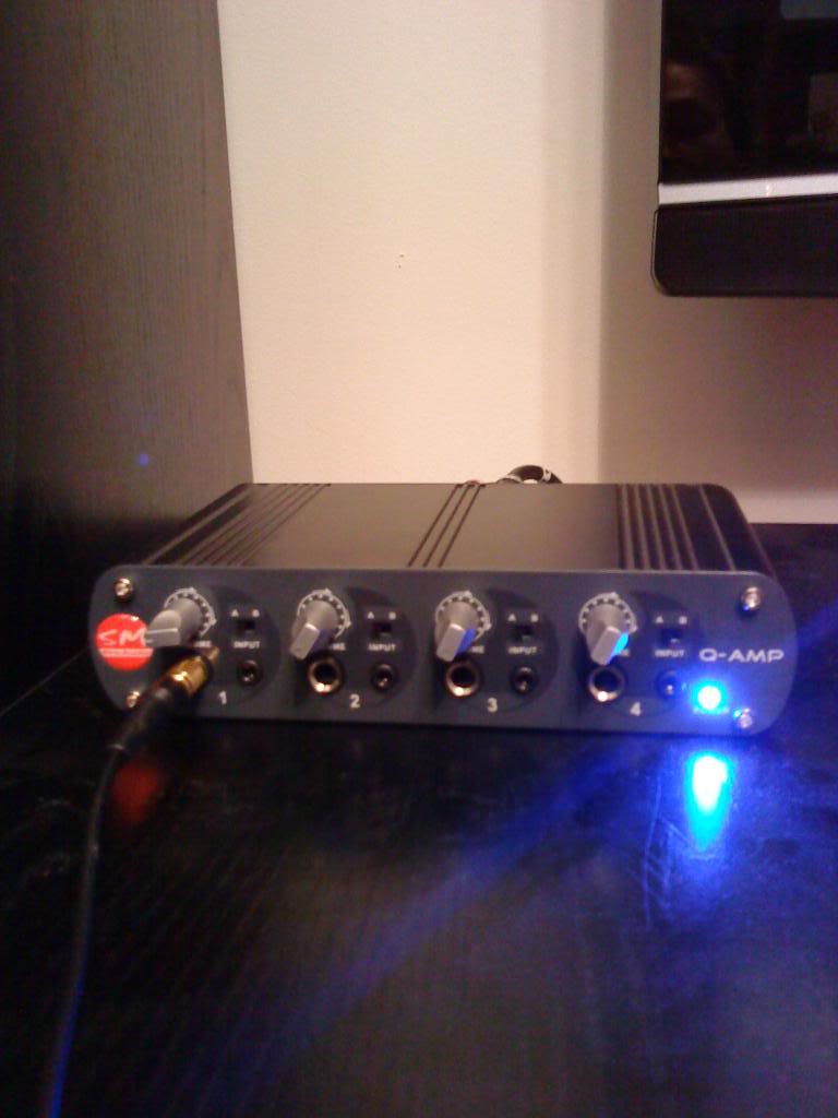

να υποθέσω πως ο ενισχυτής σου δεν έχει έξοδο για ακουστικά...οπότε ρίξε μια ματιά και στα AKG τα ασύρματα που υποστηρίζουν line in εφ'όσον έχουν ξεχωριστή ένταση πάνω στο headset οπότε με κάνα 70άρι έχεις 2 σε 1....

σωστος ο dream! Αν γινεται κατι τετοιο και δεν υπαρχει προβλημα θορυβου πομπου-δεκτη, ειναι καλη λυση και για μενα γιατι το βραδυ δεν μπορω να ακουσω τιποτα. Οι τοιχοι ειναι τσιγαροχαρτο

80 έχουν........και δεν είναι ανάγκη να πάς σε τόσο καλή μάρκα!!!

γιαννη φανταζομαι οτι πρεπει να το συνδεσεις σε καποια εξοδο γραμμης του προ, TAPE OUT ισως. Εδω ειναι η REC OUT μηπως? Η sub out ειναι σταθερης σταθμης? Αν ειναι μπορεις και απο κει. RCA σε καρφι (το "χοντρο") θες απο οτι φαινεται. Θα δεις εκει στο Λημναιο..

Χωρίς να ξέρω και πολλά, απλά στον δικό μου βγάζω 2 RCA από PreOut (με τις εντολές της μαμάς εταιρείας πάντα...)

και απο το preout γινεται αλλα μαλλον αφου δεν ειναι σταθερης σταθμης, σταθεροποιεις το ποτενσιομετρο του προ σε καποιο σημειο και μετα παιζεις με την ενταση απο το volume του ενισχυτη ακουστικων. Λογικα ειναι καλυτερο ενα πιο "καθαρο" σημα σταθερης σταθμης

λογικά στο pre-out θα έχεις και ρύθμιση της στάθμης της έντασης απο το προενισχυτή...άμα πάρεις σήμα απο το rec θα είναι σταθερή η ένταση του ήχου.

αυτο ακριβως λεω παραπανω. Γιατι να παρεμβαλλονται 2 ποτενσιομετρα, με οτι αυτο υπεισερχεται? Ο ενισχυτης θα ειναι ενας, αυτος των ακουστικων, που θα δεχεται σταθερης σταθμης ρευμα και θα ελεγχει την ενταση με το δικο του ποτενσιομετρο
