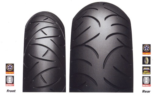

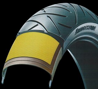

Αυτή τη στιγμή έχεις Bridgestone Battlax BT-020 διαστάσεων 120/70ZR17 58W & 180/55ZR17 73W.
Θα επέλεγα την εξέλιξή τους τα Bridgestone Battlax BT-021 Sport Touring

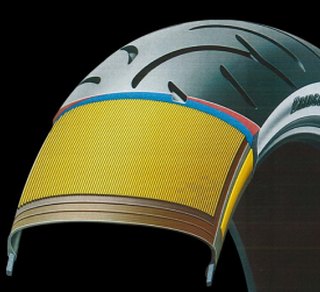

Έχει μονόκλωνο ατσάλινο σκελετό (MS BELT) με τεχνολογία κατασκευής του νήματος HTSPC (High Tensile Super Penetrated Cord) που δίνει μεγάλη σταθερότητα (σε υψηλές ταχύτητες και πλευρικούς ανέμους) και άριστο συνδυασμό sport συμπεριφοράς με touring άνεση.
Νέα κατασκευή πλαϊνών OBF (Outside Bead Filler) εξωτερικής ενίσχυσης αλλά ταυτόχρονα μαλακότερης κατασκευής στο πίσω ελαστικό που δίνει καλύτερη άνεση στις κοφτές ανωμαλίες (έντονου κραδασμού στα αμορτισέρ) αλλά μεγάλη σταθερότητα και προβλεψιμότητα.
Και κάτι επίσης πολύ καλό, τη διπλή γόμα στο πίσω ελαστικό DTC (Dual Tread Compound) με σκληρή στο κέντρο (αντοχή στο χρόνο και λιγότερη φθορά στην πόλη) και μαλακή στους ώμους (υψηλή πρόσφυση υπό κλίση)

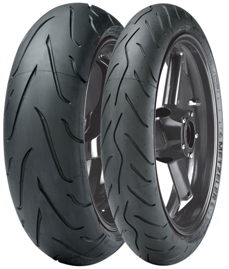

Καλή επιλογή είναι και τα Metzeler Sportec M3 που έχω αυτή τη στιγμή στη δική μου.
Είναι πιο sport νοοτροπίας και μάλλον δεν ταιριάζει πολύ με τα γεωμετρικά χαρακτηριστικά και βάρος των δικών μας.
Έχουν καλή πληροφόρηση αλλά το μπροστινό δεν μου έχει δώσει την εμπιστοσύνη που θα ήθελα.
Το δε πίσω έχει πολύ καλή πρόσφυση υπό κλίση αλλά και εντελώς κάθετο αλλά γλυστράει σε ενδιάμεση κλίση (εκεί που αλλάζει η γόμα από σκληρή σε μαλακή)
Συνολικά δεν θα σε προβληματίσει αλλά αν αύριο πρωί έβαζα λάστιχα μάλλον θα πήγαινα στο 021 (ή με την τρέλα που κουβαλάω πιθανότατα να πήγαινα στο BT-015 της sport σειράς των Bridgestone)
