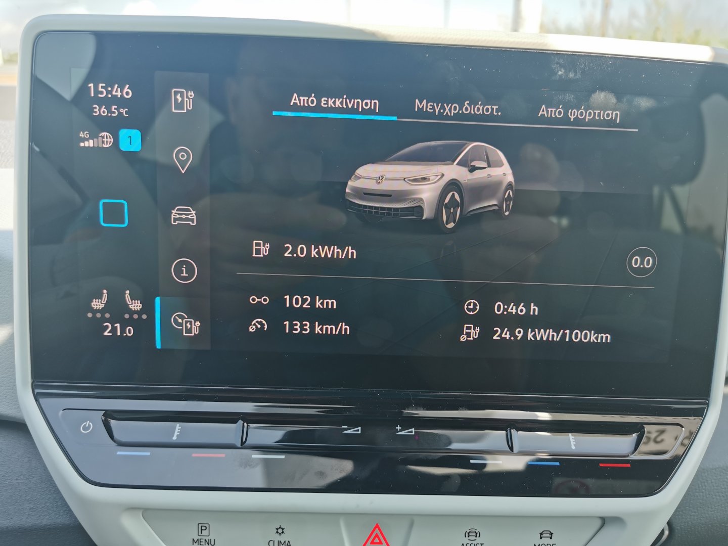

Το λοιπόν έκανα 100 χιλ με ταχύτητα μίνιμουμ 146 χλμ/ω στο cruise control, και σε μερικές ευθείες πήγαινα με 150-155, όπως και σε προσπεράσεις (συχνά) και για λίγα λεπτά πήγα με την τελική ταχύτητα, που είναι 163 και είναι σα να πηγαίνεις με 70, αίσχος.. :lol:
Μέσα στη διαδρομή είχε μια στάση στα διόδια, από την οποία έφυγα με τα χίλια, πατημένα τέρμα.
Στο δρόμο 5-6 φορές έπεσα πάνω σε αργοκίνητους με 120-130 τέρμα αριστερά, οπότε με έκοψαν προς στιγμή, τα κλασσικά.
Τες πα, με ταχύτητα 145-150 χιλ/ω πες, η καταναλωση ήταν ακριβώς 25.1 kwh/100χλμ
Αλλά με το φρεναρισμα από τα 150-0 ανέκτησε ενέργεια και πήγε 24.9 kwh/100km που είναι ψεύτικο.
Μέση ταχύτητα έδειξε 133, με στάση στα διόδια (περίμενα και ένα αυτοκίνητο μπροστά) και με αναστροφή στη Βέροια για να πάρω το δρόμο της επιστροφής, όπου και σταμάτησα και πήγα με 50 για λίγο.
Μετά έκανα μια δοκιμή για 10χιλ με σταθερή ταχύτητα στα 130χλμ/ω, που έδειξε 21,5kwh/100km.
Οπότε τα πράγματα είναι συνολικά ως εξής:
1. Συνολική αυτονομία σε επαρχιακούς δρόμους με μικτές συνθήκες οδήγησης (Χαλκιδική, τμήματα με 120, άλλα με 100, άλλα με 90 και άλλα με 70, συν χωριά με στάσεις και κίνηση έως μποτιλιαρισμα)
410 χιλ.
2. Σε αυτοκινητόδρομο με cruise control στα 130χλμ/ω θα βγάλει 270χλμ.
3. Πατημένος σε αυτοκινητόδρομο με 145-155χλμ/ω, θα βγάλει 230χλμ.
Σήμερα γύρισα σπίτι κάνοντας 215χλμ με 23.6 μέση κατανάλωση, μπαταρία στο 11% και υπόλοιπο 45χλμ (άθροισμα 260χλμ)
23.6*2.15=50.74kWh
11% των 58 είναι 6.38kwh
57.12 kWh σύνολο. Βγαίνει σωστά, πολύ κοντά στο 58 που λένε.
Επειδή μάλιστα, τα ανωτέρω νούμερα είναι 100% έως 0% της μπαταρίας, πράγμα μη βιώσιμο (θα μείνεις), θα πρέπει να αφαιρεθεί τουλάχιστον ένα 5% (για να μη πω 10%) για να πας εγκαίρως για φόρτιση.
Άρα η αυτονομία σε αυτοκινητόδρομο με 130 θα πρέπει να θεωρείται κάπου στα 250χλμ.
Στην καθημερινότητα, που παίζεις 20-80% μπαταρίας σε μικτές συνθήκες, η αυτονομία που προσφέρει το 60% της μπαταρίας, είναι χονδρικά επίσης 250χλμ.

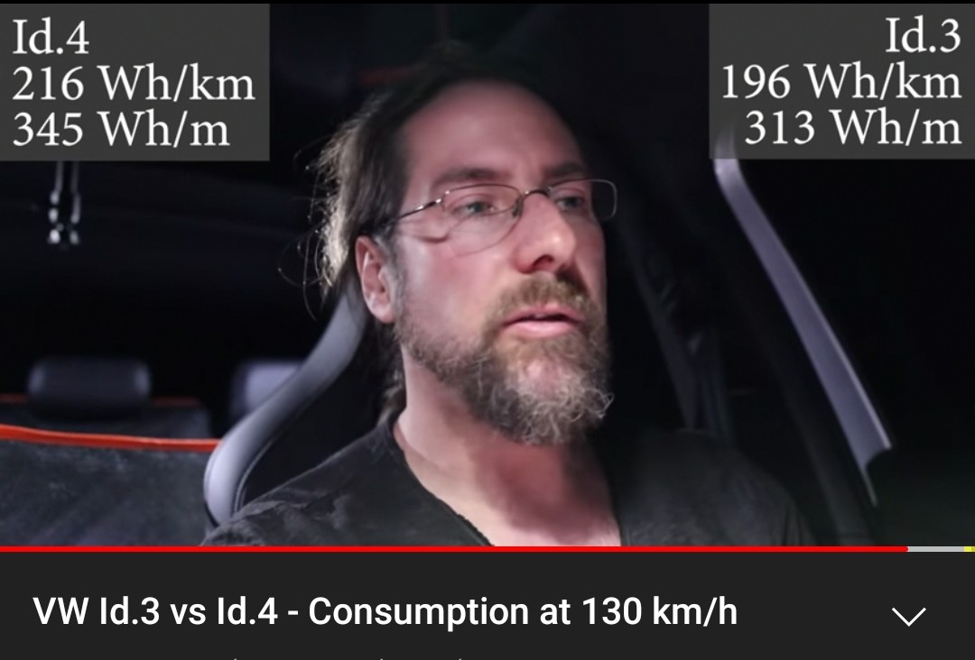

Σε λιγότερο αντίξοες συνθήκες εξωτερικής θερμοκρασίας από μένα, αυτός έβγαλε με 130χλμ/ω μέση κατανάλωση 19.6kwh/100km (εγώ 21,5kwh/100km)
296 συνολική αυτονομία με τη δική του κατανάλωση, 270 με τη δική μου.

Νταξ αυτός δεν μετράει έχει μαλλιά και μούσια. :rofl:

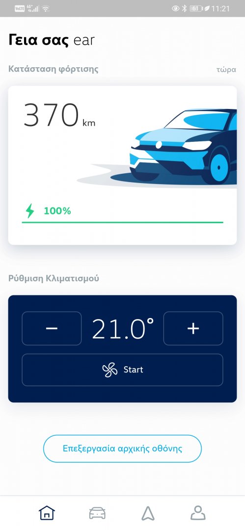

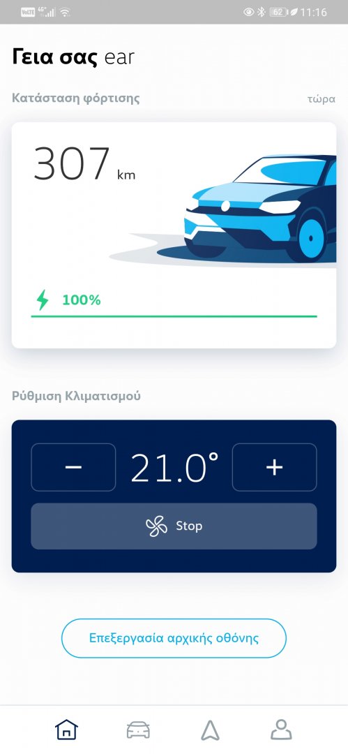

Για το κλιματιστικό που ρωτήσατε:
Αυτονομία με ανοιχτό και με κλειστό το κλιματιστικό (προ καλιμπραρίσματος):
17% μείωση αυτονομίας..
Από απομακρυσμένη θέση, μέσω του app ξεκινάει το κλιματιστικό, και βλέπεις κατευθείαν αλλαγή στην ένδειξη αυτονομίας.
Το τεστ που έκανα με 145-150χλμ/ω με τέρμα το κλιματιστικό, είναι οι απολύτως χειροτερες επιδόσεις αυτονομίας που μπορείς να έχεις.
Σε κάθε αφορμή, πατούσα τέρμα το γκάζι.
Με λίγη προσοχή στο πόδι, είναι εύκολο να επιτύχεις σαφώς καλύτερα νούμερα αυτονομίας.
Ωστόσο, σας έδειξα τα απολύτως χειρότερα.
As bad as it gets..
