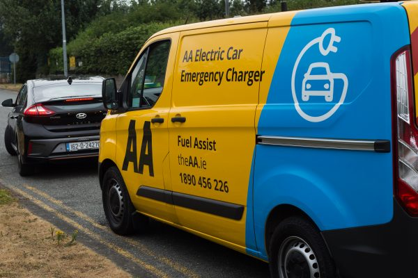

H οδική βοήθεια στο εξωτερικό έχει δυνατότητα φόρτισης ηλεκτρικού αυτοκινήτου, από φορητούς φορτιστές ac και DC, με μικρές ή μεγάλες δυνατότητες ταχύτητας φόρτισης, αναλόγως εξοπλισμού.
Δηλαδή όπως έρχεται η οδική βοήθεια και σε βάζει μπρος με μια μπαταρία άμα μείνεις από μπαταρία, ή σου ρίχνει λίγη βενζίνα στο τεποζιτο αν άδειασες, έτσι έρχεται και στα ev και τα βάζει μπρος με ρεύμα από μπαταρίες.
Στην Ελλάδα δεν έχουμε ακόμη τέτοιο εξοπλισμό, και τα φορτώνει η οδική να τα μεταφέρει σε μια μπριζα.

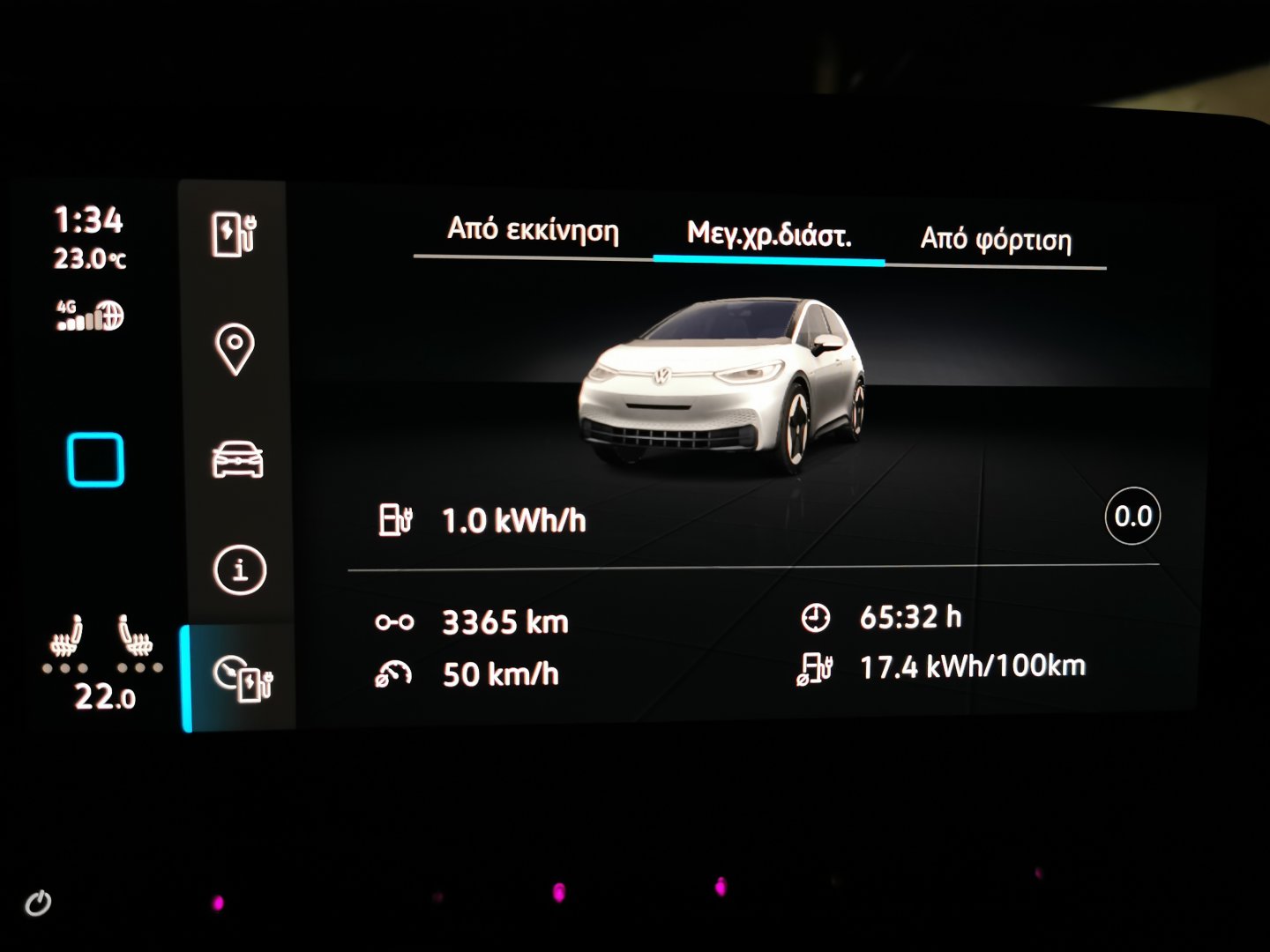

Εντελώς αναμενόμενο και το δικό μου ταξίδι στο Βόλο, με τα όρια ταχύτητας του δρόμου (120-130) στο cruise control.
Έκανα 249χλμ αυτοκινητόδρομο, με 18.2kwh/100km κατανάλωση.
Από τη φόρτιση στο σπίτι, πες ~1,7€/100km.
Συνολική αυτονομία αυτοκινητόδρομου, 320χλμ.
Φόρτιση στο xenia στο Βόλο, με 11kW τριφασικό, 4 ώρες και 15', σύνολο ~46,75kwh με στάνταρ χρέωση του ξενοδοχείου 7€ για χρήση του φορτιστή (στα ~15 λεπτά/kWh μου βγήκε) .
Στο δια ταύτα:
7€/250km, δηλαδή 2,8€/100km ήταν η φόρτιση στο ξενοδοχείο.
