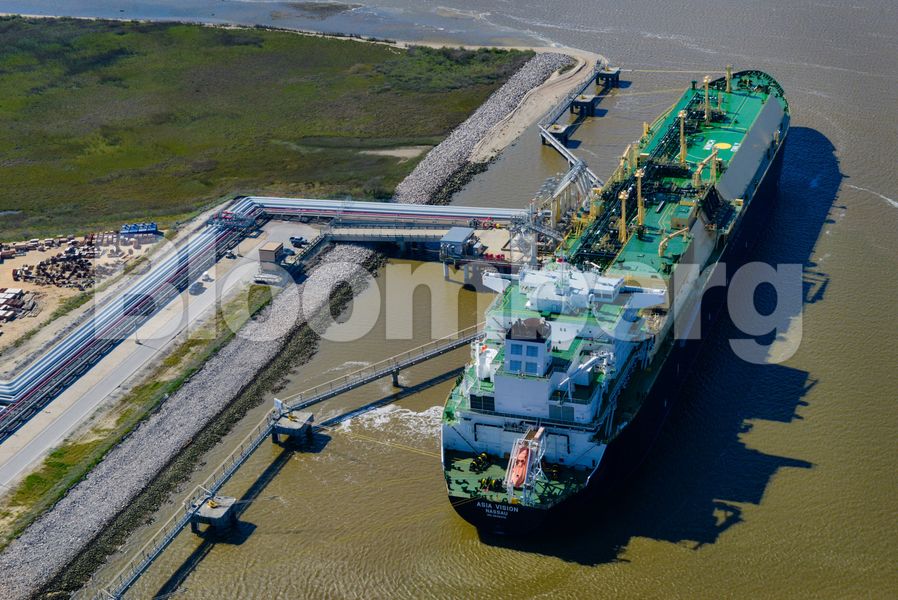

Να ξες δγιο πράγματα
Το αέριο είναι το καύσιμο της επόμενης 10ετιας στην ναυτιλία
Επίσης λόγω αφθονίας παρουσιάζει ενδιαφέρον η παραγωγή υδρογόνου από αυτό με οικονομικό τρόπο για χρήση είτε ως καύσιμο είτε ως αναλώσιμο κυψελών καυσίμου
Οπότε έχει μέλλον η ιστορία
