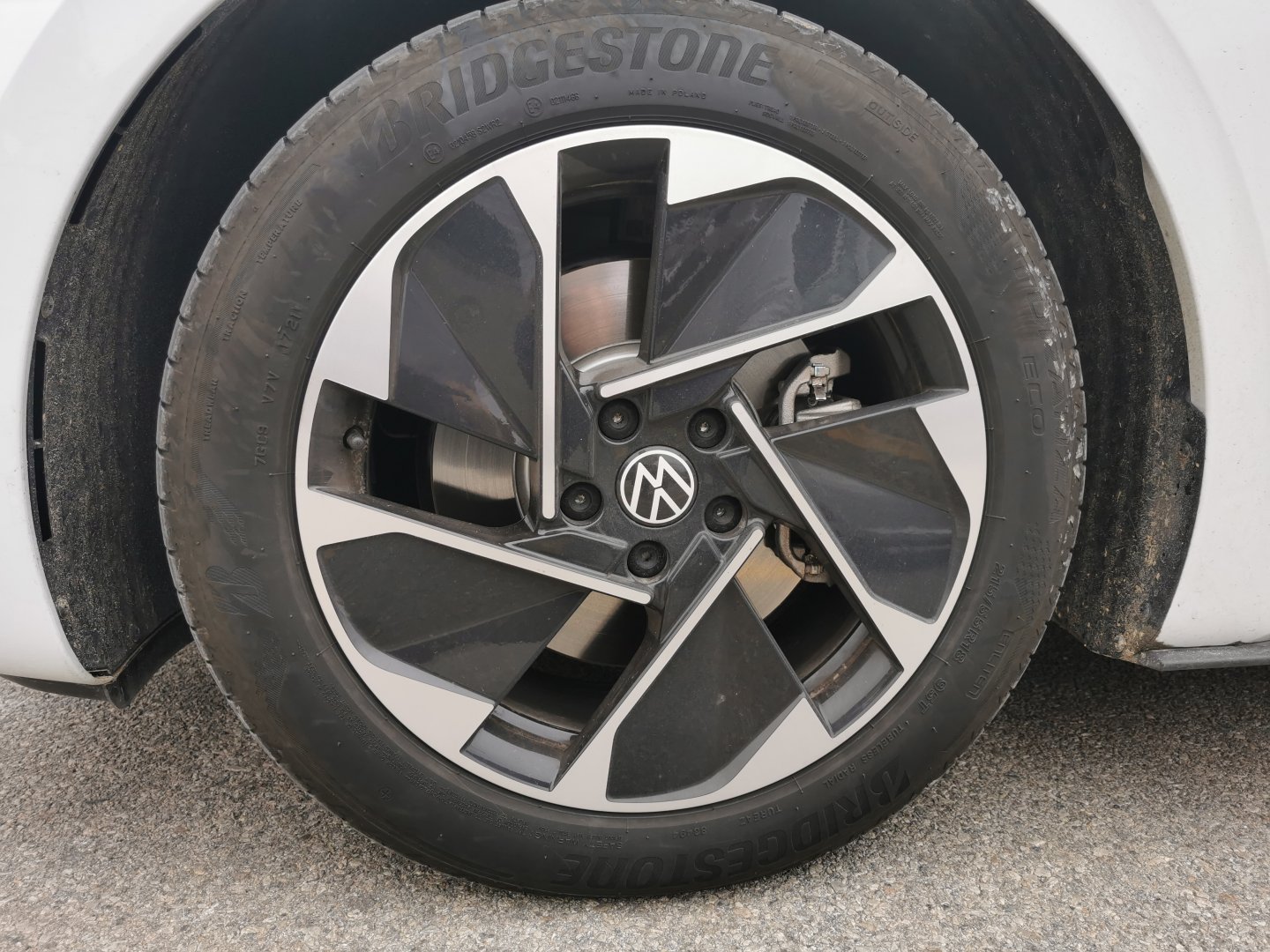

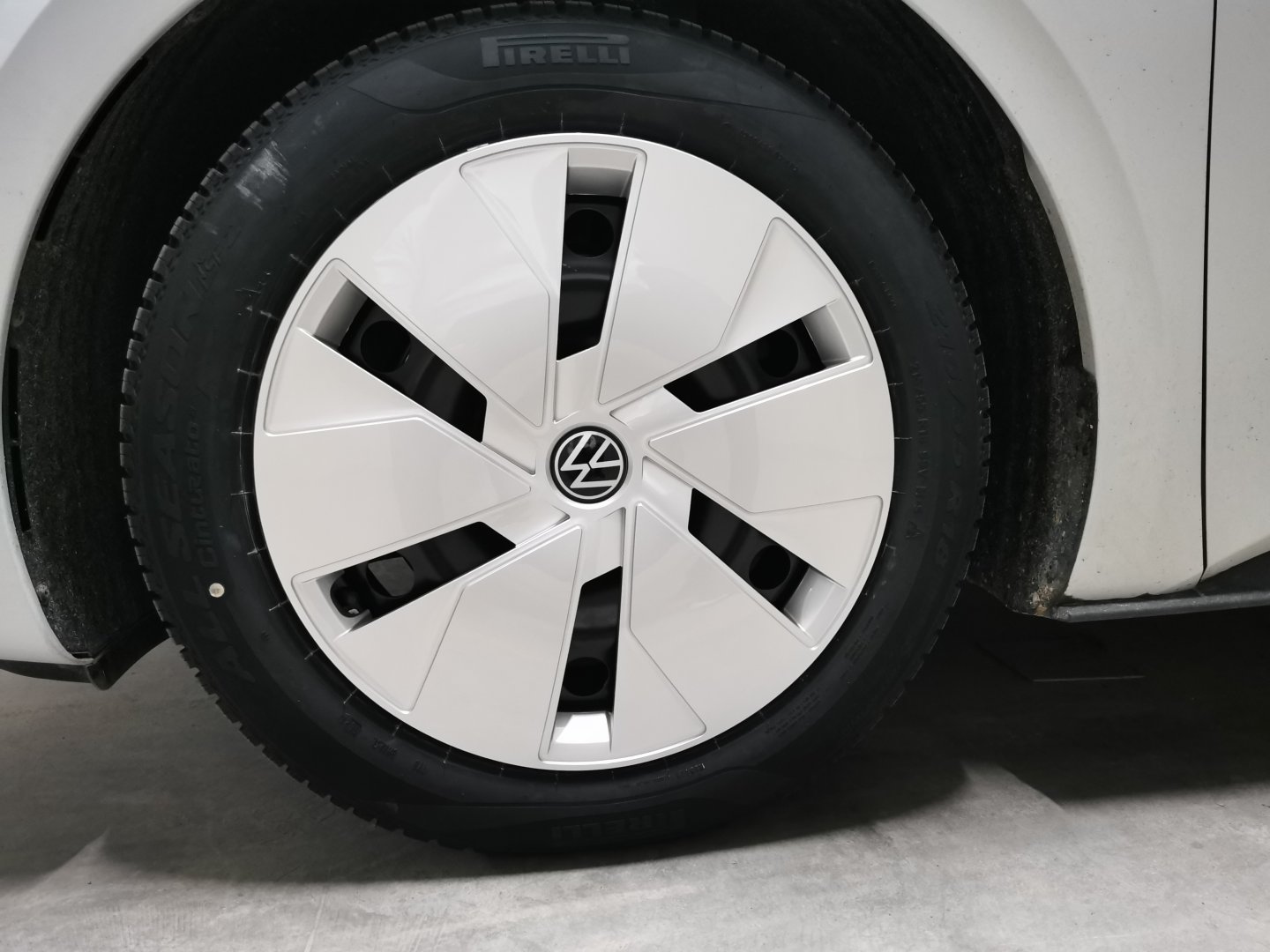

Και γω νομίζω πως δεν έχουν σημαντική διαφορά, αν και δε βρήκα επίσημα στοιχεία βάρους. Και οι 2 είναι 18".
Λίγο κουρσουμια μου φάνηκαν όταν τις φόρτωσα στο αυτοκίνητο, δεν έκατσα να τις ζυγίσω κιόλας.
Ο γνωστός μου στο βουλκανιζατερ επέμενε πως είναι αρκετά πιο ελαφριές οι ρόδες με τα καλοκαιρινά.

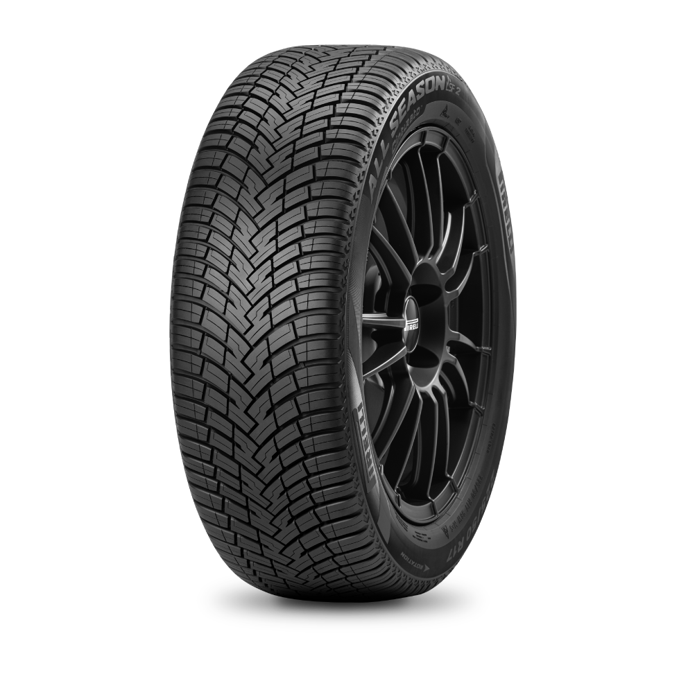

Το βέβαιο είναι ότι τα καλοκαιρινά ελαστικά είναι αρκετά πιο ελαφριά από τα χειμερινά, πρόκειται για τα bridgestone turanza eco enliten, όντως παναλαφρα.
Για "χειμερινά" έβαλα (για πρώτη φορά) 4 σιζον, που έχουν και ένδειξη για χιόνι.
M&S..
Είναι εξαιρετικά αθόρυβα..
Μιά χαρά.
Να και οι διαφορετικές ρόδες

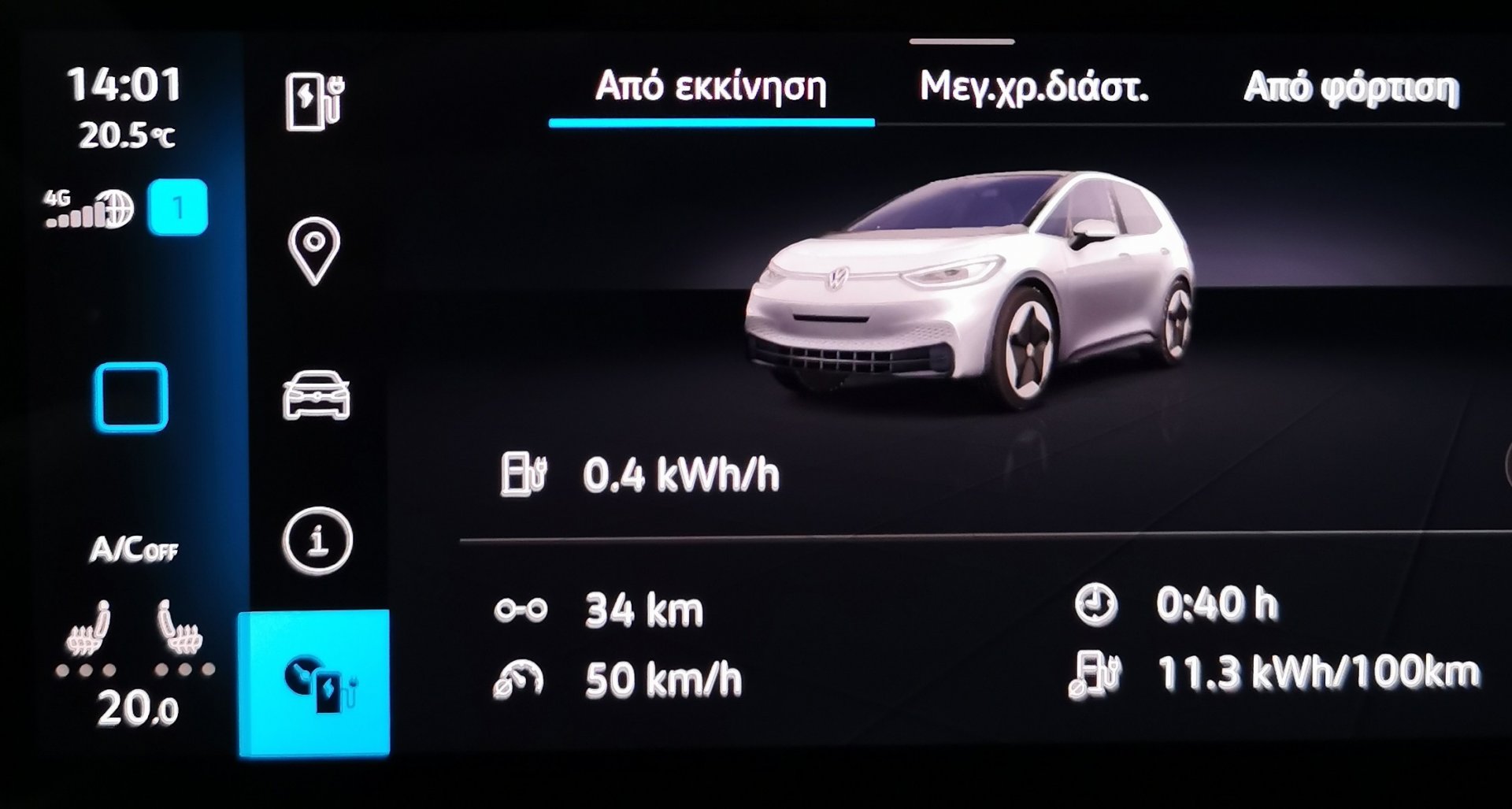

Σημερινό τεστ, με 20° εξωτερική θερμοκρασία σε όλη τη διαδρομή.
Πήγαινα λίγο πιο αργά από ότι πάω συνήθως, και με κλειστό κλιματισμό (εντάξει, δε χρειαζόταν με τέτοια θερμοκρασία έξω και λιακαδαρα) για να δω αν μπορώ να φτάσω την προηγούμενη κατανάλωση με τα καλοκαιρινά ελαστικά (πηγαίνοντας λίγο πιο αργά), και όχι, είναι εντελώς αδύνατο, θα έπρεπε να πάω σα κότα, που δε το κάνω, χεσε με δεν έχει νόημα.
Συμπέρασμα:
Τα ελαστικά κάνουν σημαντική διαφορά, δεν κατάφερα ίδια επίδοση σε ίδια εξωτερική θερμοκρασία ούτε με πιο χαμηλή ταχύτητα, απίστευτο...
7% της μπαταρίας πάντως ήταν κι αυτή η διαδρομή. Αλλά πήγαινα χονδρικά με 10χλμ/ω χαμηλότερη ταχύτητα. Δε το ξανακάνω, είναι βαρετό.. 🤣😂😜😀😁

Κάτσε ρε μάστορα, στο προηγούμενο που ανέβασες στους 20C η κατανάλωση ήταν 11,5 με μέση ταχύτητα 51χλμ/ω.
Τώρα είναι 11,3 με μέση ταχύτητα 50χλμ/ω.
Πώς προκύπτει το συμπέρασμα ότι έκαψε παραπάνω λόγω των ελαστικών;
ΟΚ, καταλαβαίνω ότι λες πως έκαψε το ίδιο αλλά με 10χλμ/ω λιγότερα, άρα έκαψε παραπάνω.
Αυτή είναι όμως η αίσθησή σου, οι "μετρήσεις" λένε άλλα.
