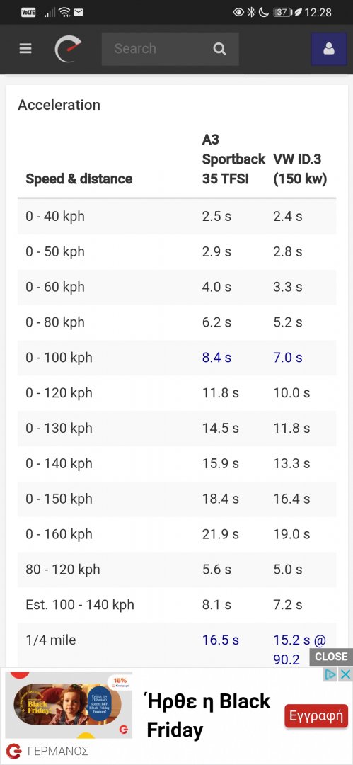

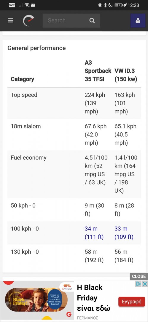

ΟΚ, πάρε σοβαρή μέτρηση από εδώ:
Στο ίδιο site θα βρεις μετρήσεις από όσα αυτοκίνητα θες.
ΥΓ.
Και μια σύγκριση με το Α3, που αποτελεί την καλύτερη μορφή του γκολφ
Δηλαδή σε σχέση με το Α3 είναι καλύτερο σε όλα, από το σλαλομ μέχρι τα φρένα και τις επιταχύνσεις, βεβαίως στην ησυχία..
Αλλά το Α3 πιάνει 224χλμ/ω.🤣😂😁
Είναι έστω οριακά καλύτερο το id3 από το golf GTI Performance που έχει 0-100 σε 6.2" (πιο γρήγορο από id3) και τελική 250χλμ/ω (κόφτης), στο φρενάρισμα είναι 100-0 στα 110 ft το γκολφ και 109 ft το id3.
Τες πα, καλά είναι τα φρένα του id3.
