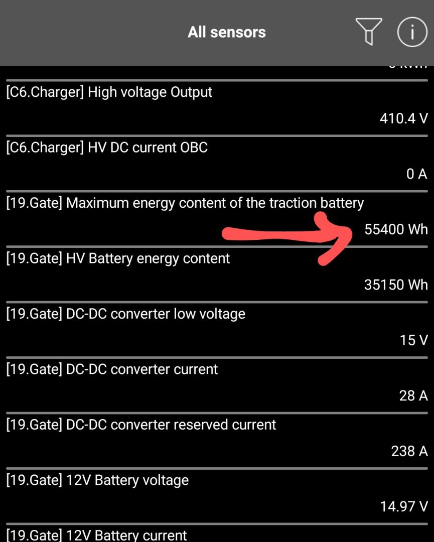

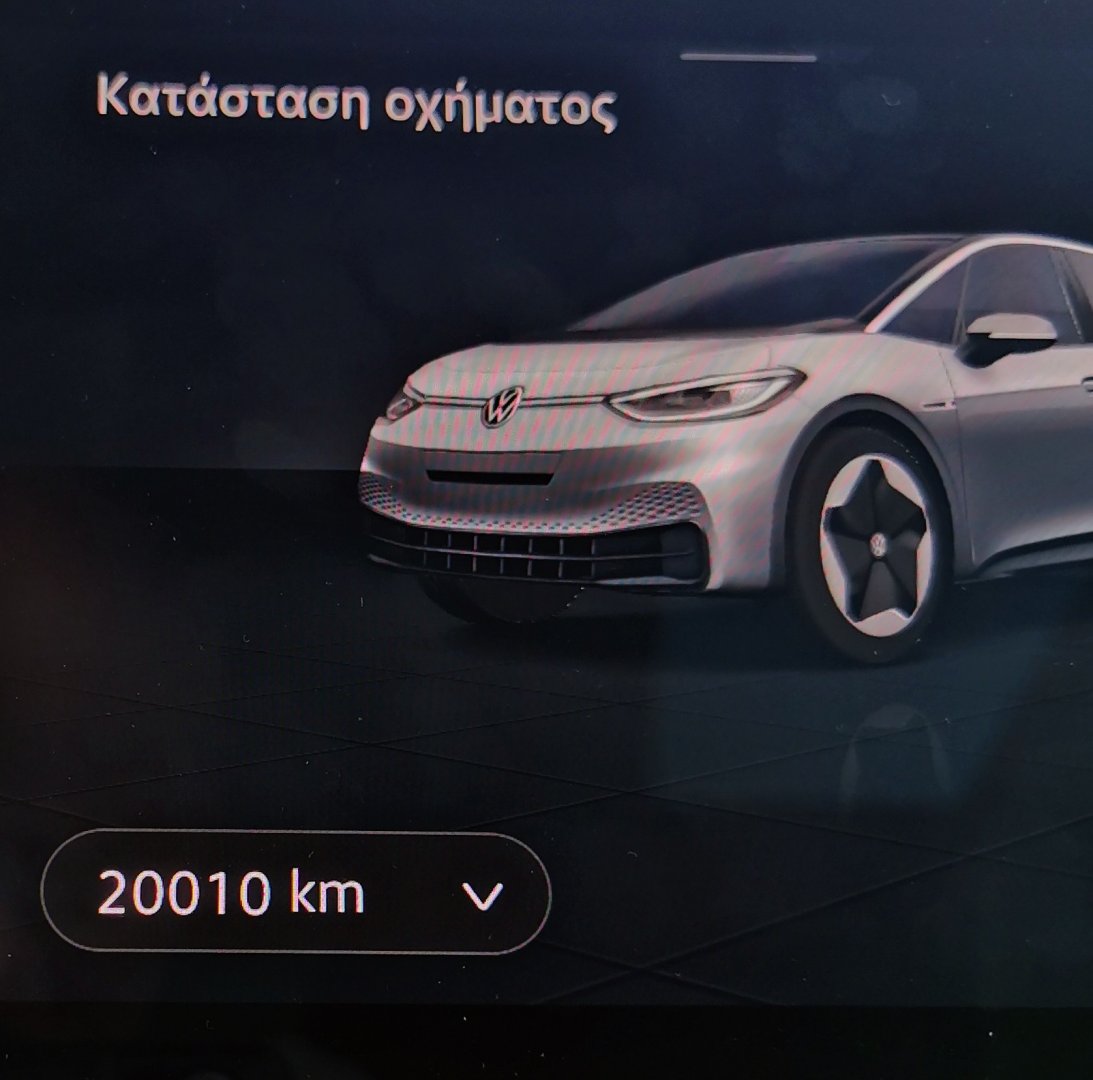

Το λοιπόν, από 26 Ιούνη που παρέλαβα, σήμερα 8 Φλεβάρη ξεπεράσαμε τα 20 χιλιάδες χιλιόμετρα παρέα με το id3. ❤
7 μήνες επιτυχούς συμβίωσης. 🤣😂😜
Για όσους ενδιαφέρονται, η μπαταρία από 58-αρα είναι πλέον 55-μισαρα
Τουλάχιστον έτσι λέει το ίδιο το όχημα.

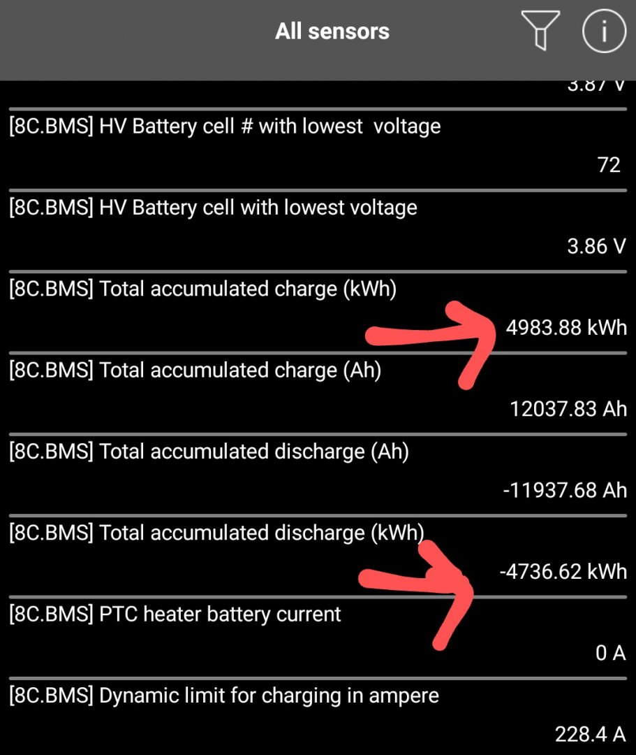

Η συνολική κατανάλωση ενέργειας στα 20κ χιλιόμετρα, είναι αυτή:

Για όσους ενδιαφέρονται, η μπαταρία από 58-αρα είναι πλέον 54-μισαρα
55μιση λέει το όχημα, μην κλέβεις!
Και για να προλάβω αυτούς που θα βγουν να ξαναγράψουν τα ίδια, να επαναλάβω πως ο ρυθμός πτώσης χωρητικότητας της μπαταρίας δεν είναι γραμμικός. Είναι μεγαλύτερος στην αρχή και μετά από μια αρχική σχετικά απότομη πτώση, εξομαλύνεται. Δεν σημαίνει δηλαδή πως ο Κώστας θα χάνει 4% της μπαταρίας κάθε 20.000χλμ.
Υ.Γ. Πάντως με βάση τα όσα γράφεις κατά καιρούς εδώ, θα περίμενα μικρότερη μέση κατανάλωση από 25kWh/100km.
Εκτός αν κάτι κάνω λάθος στον υπολογισμό.
Κατά λάθος😜🤣, το διόρθωσα. 😂
Φυσικά δε ξέρω πόση ακρίβεια έχει αυτή η ένδειξη, αλλά από ότι έχω δει περί του θέματος στο ίντερνετ, μάλλον έχει αρκετά μεγάλη ακρίβεια.

Η απώλεια 2,6kwh στις 58, αντιστοιχεί σε ποσοστό 4,48% στα 20.000χλμ.
Προφανώς είναι καλό νούμερο.
Πολύ καλό νούμερο μάλιστα, για το πρώτο διάστημα που πέφτει γρήγορα η μπαταρία.
Από δω και πέρα, θα πρέπει να βλέπω κάτω από 2% απώλεια ανά 20.000χλμ, αυτό είναι το αναμενόμενο.

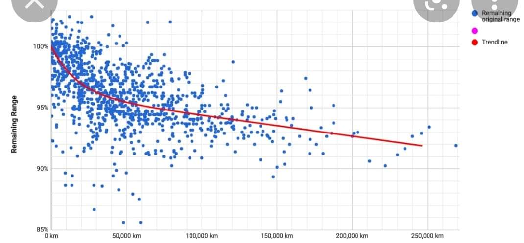

Να κι ένα διάγραμμα
Έτσι πέφτουν οι μπαταρίες.
