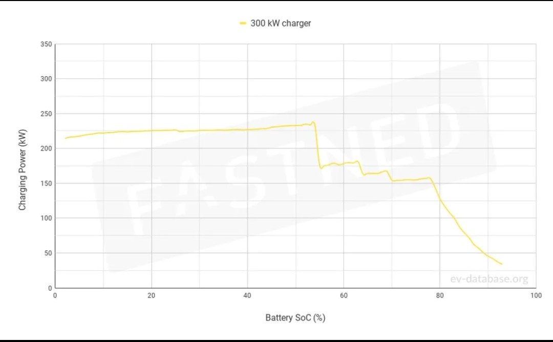

Σας έχω ξαναγράψει, το EV6 της ΚΙΑ με σοβαρό σχεδιάγραμμα φόρτισης
Και στα 800 βολτ, δείχνει το δρόμο.
Δεν με ενδιαφέρει η αυτονομία που λέει ότι έχει το EV6 (ή το οποιοδήποτε ηλεκτρικό αυτοκίνητο), μόνον το σχεδιάγραμμα φόρτισης ενδιαφέρει, η μέγιστη ισχύς φόρτισης, και μέχρι που την κρατάει αρκετά ψηλά.

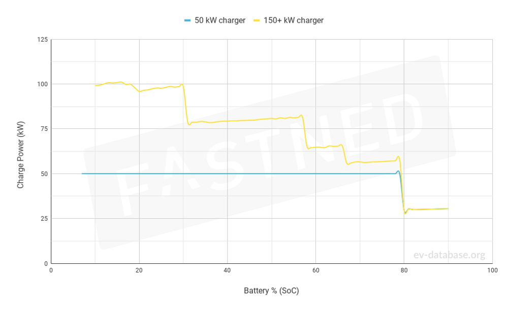

οποτε κοιταμε μονο οπου εχει 50αρι για ταξιδια..
Ναι, εννοείται, 50 είναι το minimum.
Για Αθήνα-Κατάκολο με το Citroen, θα πρέπει να κάνεις 2 στάσεις σε Κιάτο και Πάτρα όπως είπες, περίπου ένα μισάωρο την κάθε μία, για να πάρεις καμιά 25ριά kWh που θα σε βγάλουν λίγο πάνω από 100χλμ με νορμάλ προς οικονομική οδήγηση.
Αυτό βέβαια προϋποθέτει διάφορα πράγματα:
α) Διαθεσιμότητα του φορτιστή τη στιγμή που θα τον χρειαστείς, αλλιώς η στάση δεν θα είναι μισάωρη.
β) Δυνατότητα του φορτιστή να δώσει όντως 50kW.
γ) Δυνατότητα του αυτοκινήτου να διατηρήσει αυτή την καμπύλη για τη διάρκεια της φόρτισης.
Φαίνεται να το υποστηρίζει πάντως μέχρι το 80%:

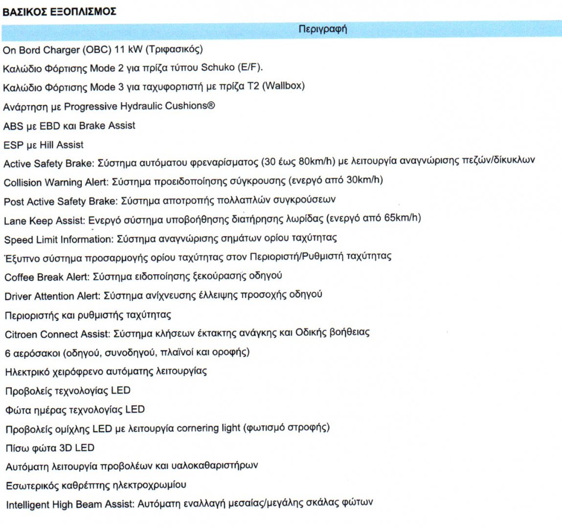

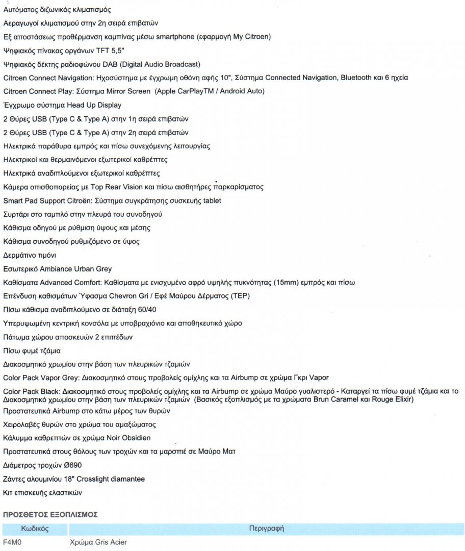

Για Shine Pack ηλεκτρικό με δωρεάν το χρώμα Gris Acier χρώμα είναι και η τιμή που πήρα, 35.750 - 9000 (επιδότηση/απόσυρση) = 26.750
View attachment 245702 View attachment 245703
Ποτε αγορασες?? Την στιγμη που μιλαμε Shine Pack electric εχει 38κ...εχουν ανεβει αρκετα οι τιμες το τελευταιο 4-6μηνο
