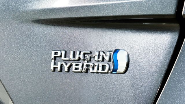

Ε, δεν είναι άγνωστο ότι οι περισσότεροι τα χρησιμοποιούν ως βενζινοκίνητα κι όχι ως ηλεκτρικά.
1.570
2.654
Ωραία. Πάει και αυτό.
Επειδή τα κάνανε αυτοί σκατά με τις προβλέψεις τους το 2015, θα την πληρώσουν οι χρήστες των PHEV;
Ή νόμιζαν πως όλοι μένουν σε μονοκατοικίες και μπορούν να τα φορτίζουν όποτε θέλουν;

Πάντως η ηλιθιότητα των υπευθύνων δεν έχει όρια με τους κανονισμούς και τα χαράτσια τους.
Σκεφτόμουν σοβαρά να πάρω ένα PHEV το καλοκαίρι.
Όποτε θα είχα τη δυνατότητα, θα το φόρτιζα κανονικά.
Τώρα με τα νέα χαράτσια και με αυτά που κάνουν, ίσως να μην αξίζει η αλλαγή προς το παρών και να παραμείνω με τον κλασσικό ΜΕΚ κινητήρα μέχρι να δω τι θα γίνει ή μέχρι να βρεθώ σε μονοκατοικία.
Αντί να τα προωθήσουν ώστε να σωθεί έστω και κάτι, τα κάνουν ακόμη χειρότερα. Ειλικρινά δε μπορώ να καταλάβω ποιό είναι το σκεπτικό τους.
Η χώρα μας είναι γεμάτη σαπάκια και φροντίζουν ώστε να γεμίσουν με ακόμη περισσότερα στο μέλλον.
Μπορεί και να μην είναι λάθος επιλογή, αν και λένε πως τα μόνα phev που θα επιβιώσουν των μέτρων που έρχονται, είναι αυτά με μπαταρίες της τάξης των 40kwh, και με τέτοιου μεγέθους μπαταρίες παύει να έχει νόημα η ύπαρξη κινητήρα εσωτερικής καύσης, τζάμπα έξοδα.
Θα πρότεινα, για λόγους ασφαλείας, είτε να πας σε λίζινγκ, για οτιδήποτε σε βολεύει (ακόμα και πετρέλαιο), είτε να κάτσεις στα αβγά σου.
Για αγορά αυτοκινήτου, με ορίζοντα κτήσης >4-5 ετών, δεν υπάρχει πιο ασφαλής επιλογή από EV.
Υπάρχει σοβαρή περίπτωση σε 4-5 χρόνια να στιμωχθούν πολύ άγρια τα πράγματα για οτιδήποτε καίει υγρά καύσιμα, με στόχο να καταστεί εντελώς ασύμφορο.
Άμα δε, κάνει το μπαμ το φαινόμενο των ρομποταξι EV, εκεί πλέον θα τελειώσει το ποίημα της κτήσης ΙΧ γενικώς.
Είναι πολύ περίεργη η κατάσταση.
