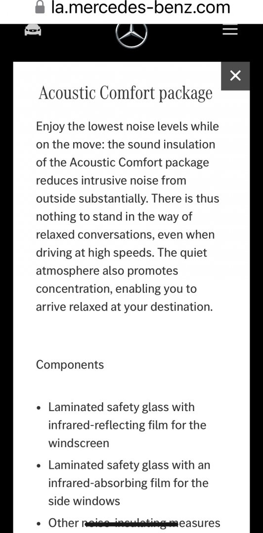

Δλδ πόσο ειδικό ?
Εκτός αν μιλάς για το σημείο που κάθεται και την κόλλα που βάζουν - σιλικόνη μαύρη .
Τι ειδικό μπορεί να έχει το παρ μπριζ ενός ηλεκτρικού ?
Οι προδιαγραφές τους ίδιες δεν είναι με των ice ?

Δλδ πόσο ειδικό ?
Είναι μια ηχοαπορροφητική μεμβράνη pvc, δεν ξέρω περισσότερα στοιχεία.
Εκτός των υλικών (μεμβράνες υποθέτω) για απορρόφηση uv κλπ, δηλαδή είναι επιπρόσθετη μεμβράνη.
Στα Τεσλα είναι διπλά τζάμια με ειδικές τέτοιες μεμβράνες ενδιάμεσα. Όντως, κάνουν δουλειά. Το "άκουσα".

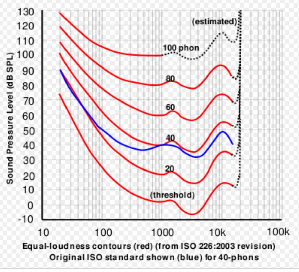

Να το αναλύσω λίγο, μιας και είμαστε φόρουμ ήχου.
Το προφανές είναι πως αν αφαιρέσετε τον θόρυβο της μηχανής από το αυτοκίνητο σας την ώρα που οδηγάτε, θα ακούγεται σαν να ήταν ένα ίδιο, αλλά ηλεκτρικό.
Όσον αφορά τα dB, εδώ θέλει συζήτηση.
Ξέρουμε καλά, μετά από τόσες επαναλήψεις, τις καμπύλες ίσης ακουστότητος Fletcher Munson:
Περιληπτικά, για όσους δεν έρχονται στις προπονήσεις, αυτό που μας δείχνουν αυτές οι καμπύλες είναι πως ένας ήχος 80dB στα 50Hz μας ακούγεται εξίσου δυνατός όσο ένας ήχος 40dB στα 1000Hz.
Και ένας ήχος 70dB στα 20Hz είναι οριακά ακουστός, ίσως και όχι.
Άρα το να λέμε αυτό το αυτοκίνητο έχει θόρυβο 70db χωρίς φασματική ανάλυση, δηλαδή σε ποια συχνότητα είναι τα 70dB, είναι άτοπο.
Αν αυτά τα 70db είναι στα 40-50Hz, οριακά θα τα ακούμε. Αν είναι στα 2000Hz θα είναι σαφώς ακουστά.

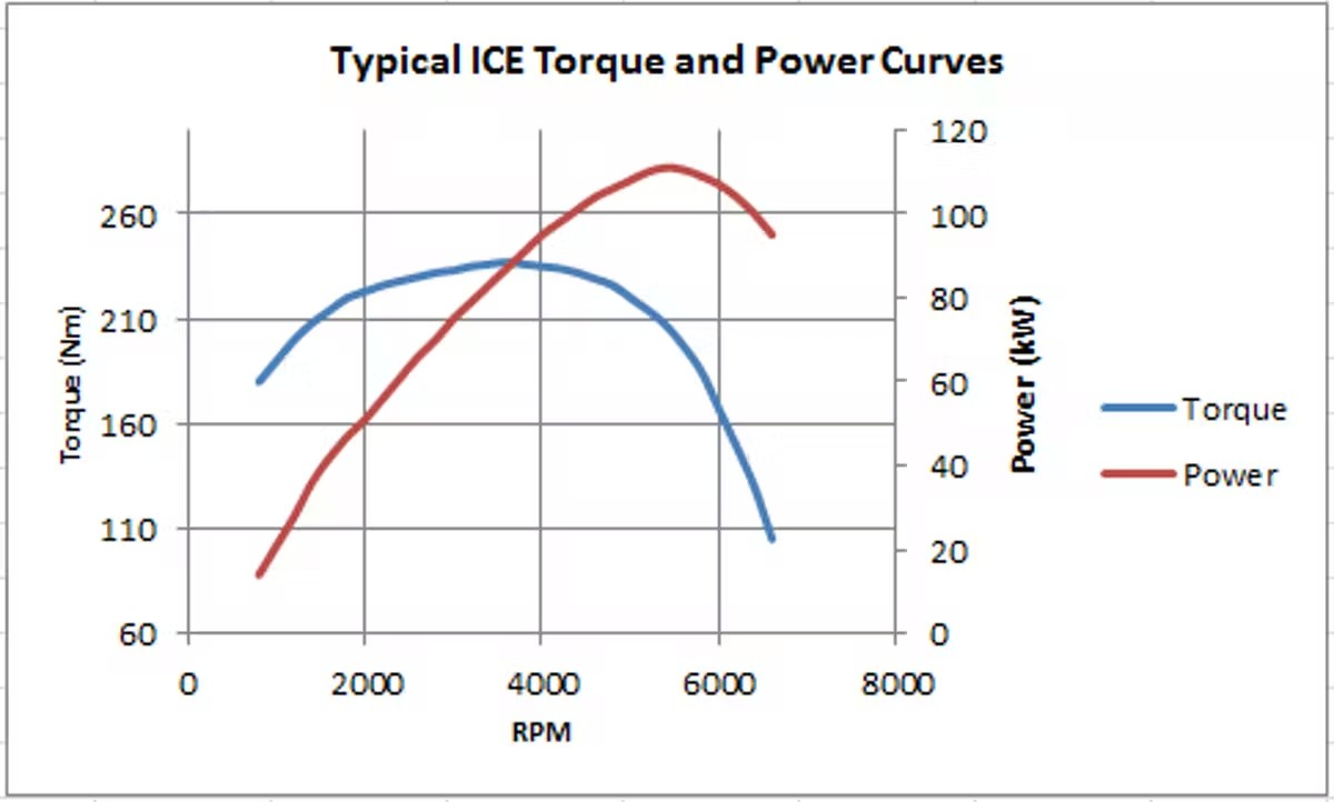

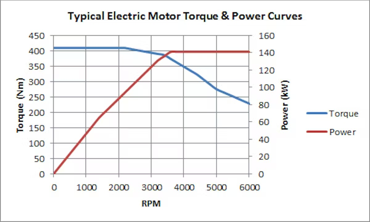

Αυτό που είναι πάντα διαθέσιμο από το 0 στα ev και παν σφαίρα, ανά πάσα στιγμή και στις επιταχύνσεις, είναι η ροπη.
Η διαφορά με τους κινητήρες εσωτερικής καύσης, βγάζει μάτι:
Η ροπή λοιπόν, που είναι όλη διαθέσιμη από στάση, από 0 χλμ/ω, εξαρτάται από την τάση. Τα 800 βολτ, κερδανε τα 400.
Μετά από αυτά, παίζουν ρόλο δεκάδες άλλες παράμετροι που αφορούν το συνολικό στήσιμο του αυτοκινήτου, και πως θα περάσει αυτή η δύναμη στο δρόμο, με τα όρια που υπάρχουν από την φυσική.
