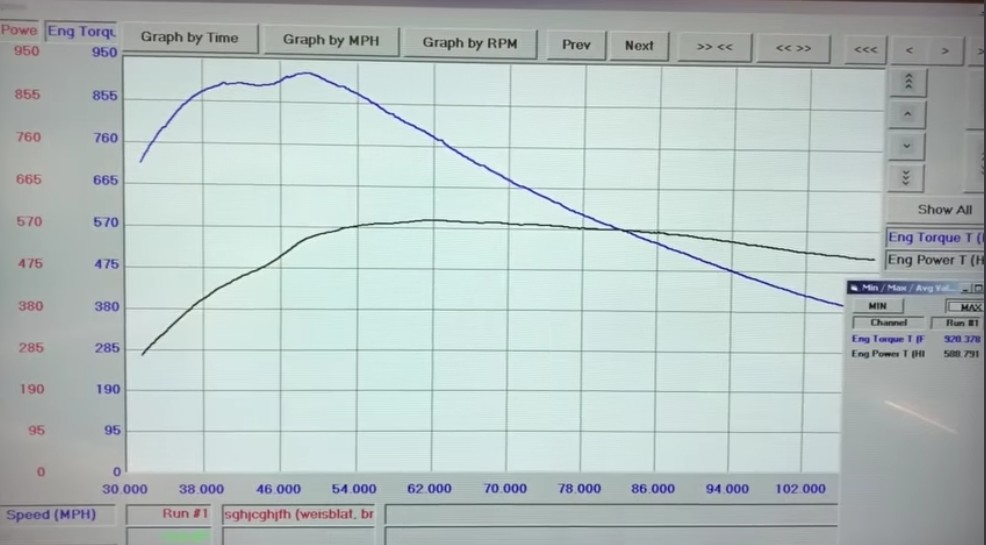

καμπύλες ροπή-ισχύς vs στροφές έχουμε για αυτά τα τέσλα;
Θεωρητικά είναι μια παύλα, εφόσον είναι διαθέσιμη πάντα όλη η ισχύς.
Η έννοια των στροφών δεν ξέρω καν αν υφίσταται..
αποκλείεται, αυτό που περιμένω είναι max ροπή από 0 στροφές (χαρακτηριστικό των ηλεκτροκινητήρων) και θέλω να δω πότε και πως πέφτει
59.556
145.945
Για ποιο λόγο να πέφτει;
Ισχύς είναι, ισοδύναμη με αυτή των μπαταριών..
Τες πα, αν βρεις κανένα σχεδιάγραμμα, ανέβασέ το, εγώ δεν έχω δει.

η ροπή θα ξεκινά από ψηλά και θα πέφτει όσο αυξάνονται οι στροφές και η ισχύς θα κλιμακώνει μέχρι ένα max και μετά θα πέφτει, αλλιώς θα μιλάμε για αεικίνητο

Άλλο η ροπή, που βεβαίως θα σχετίζεται με τις στροφές και τον τρόπο που περνάει στην ρόδα, κι άλλο η ισχύς...
Νομίζω τουλάχιστον.
Απ'οσο ξέρω, μόνο η Πόρσε έχει φτιάξει 2 ταχύτητες στο ηλεκτρικό της, ώστε να περνάει καλύτερα η ροπή στη ρόδα σε υψηλές ταχύτητες, με άλλη σχέση.
Όλα τα υπόλοιπα, είναι μιας ταχύτητας.
Διορθώστε με αν κάνω λάθος, δε τα έχω ψάξει αυτά καθόλου...

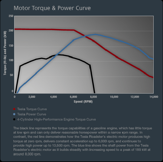

Εγώ θα περίμενα η ισχύς να είναι σταθερή και η ροπή να πέφτει σταδιακά με την αύξηση των στροφών.
Ας το μελετήσω λίγο...

Στούς ηλεκτροκινητήρες , η ισχύς αρχίζει και πέφτει ή μειώνεται από κάποιες στροφές και μετά. Δεν είναι σταθερό μέγεθος το πόσες στροφές είναι αυτές. Ποικίλει για το κάθε μοτέρ.
Στους κινητήρες εσ. καύσης , λειτουργεί αντίστροφα , δεδομένου ότι με αύξηση στροφών καίνε περισότερο καύσιμο αποδίδοντας μεγαλύτερη ισχύ.
Επίσης από κάτι που θυμάμαι ροπή =ισχύς*χρόνος , δεν θυμάμαι όμως που το διάβασα.
Οσο για το βίντεο , νομίζω είναι ξεκάθαρο ότι το πορσικό είναι βαρύτερο και πιο γρήγορο , με μικρότερη ισχύ. Αν δεν απατώμαι.
59.556
145.945
Στο βίντεο η ισχύς είναι σχεδόν σταθερή, και πέφτει σταδιακά η ροπή, όπως το είχα σκεφτεί πριν..
Και λέει πως χαμηλά είχαν πρόβλημα γιατί σπινιαρε, και δε μπορούσαν με τίποτα να το ξεκινήσουν από στάση..
Η μπλε καμπύλη της ροπής πέφτει σιγά σιγά, ενώ η μαύρη της ισχύος μένει πρακτικά σταθερή, μπορεί να είναι και η πτώση από τις μπαταρίες.
Που δεν ήταν και πλήρως φορτισμένο..

Πιο φλαταδούρα από τις ICE , αναμενόμενο.
ΒΕΒΑΙΑ υπάρχει ένα μεγάλο θέμα! Αυτή η καμπύλη είναι φωτογραφία της στιγμής για τη δεδομένη φόρτιση και συνθήκες εκφόρτισης. Εκτιμώ πως θα αλλάζει ως προς τον κάθετο άξονα (έστω και παράλληλα, ίσως κι όχι) καθώς θα αλλάζει η χωρητικότητα ή η θερμοκρασία της μπαταρίας. Είναι μια άλλη παράμετρος που πρέπει να έχουμε υπόψη και κάνει διαφορά με τους θερμικούς κινητήρες. Οι τελευταίοι έχουν σχεδόν σταθερή καμπύλη ισχύος σε όλες τις συνθήκες (παίζει πολύ λίγο συναρτήσει συνθηκών αέρα (ρ, T)).
