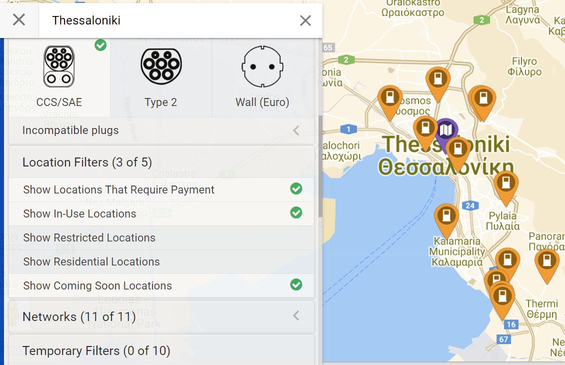

Μια γενική απορία για τους γνώστες:
Ρίχνοντας μια γρήγορη ματιά σ΄αυτό το Plugshare ή άλλες παρόμοιες εφαρμογές, βλέπω οτι ακόμα και μέσα στις πόλεις, πχ στη Θεσσαλονίκη, παρά το γεγονός οτι υπάρχουν δημόσιοι φορτιστές σε αρκετά μέρη, η συντριπτική πλειοψηφία είναι 22Kw. Αυτό που δεν καταλαβαίνω είναι το εάν είναι AC, όπως οι αντίστοιχοι οικιακοί ή εάν είναι DC όπως οι ισχυροί ταχυφορτιστές (διορθώστε με αν λέω κάτι λάθος μέχρι εδώ).
Εάν ισχύει το 1ο , φαντάζομαι οτι σε οχήματα με on board charger 11kW, η μέγιστη ταχύτητα φόρτισης είναι εξαιρετικά περιορισμένη και αποκλείει σχεδόν την αυθημερόν φόρτιση μιας άδειας μπαταρίας, καθώς θα φορτίζει με 11 kW και επομένως θα χρειάζεται 6-7-8 ώρες για να γεμίσει.
Αν ισχύει το 2ο , θα "ταχυφορτίζει" (που λέει ο λόγος :laugh:) με 22 kW έστω, δηλαδή κάπως καλύτερα.
Τι ισχύει ακριβώς;
49.120
103.857
Λογικά όλοι οι 22kW φορτιστές είναι AC. Άρα φορτίζουν ανάλογα με τις δυνατότητες του αυτοκινήτου (11 ή 22kW).
7.129
5.636
CCS/SAE αν επιλέξεις ως τύπο διαθέσιμου φις στο plugshare, εμφανίζονται μόνο οι DC φορτιστές.

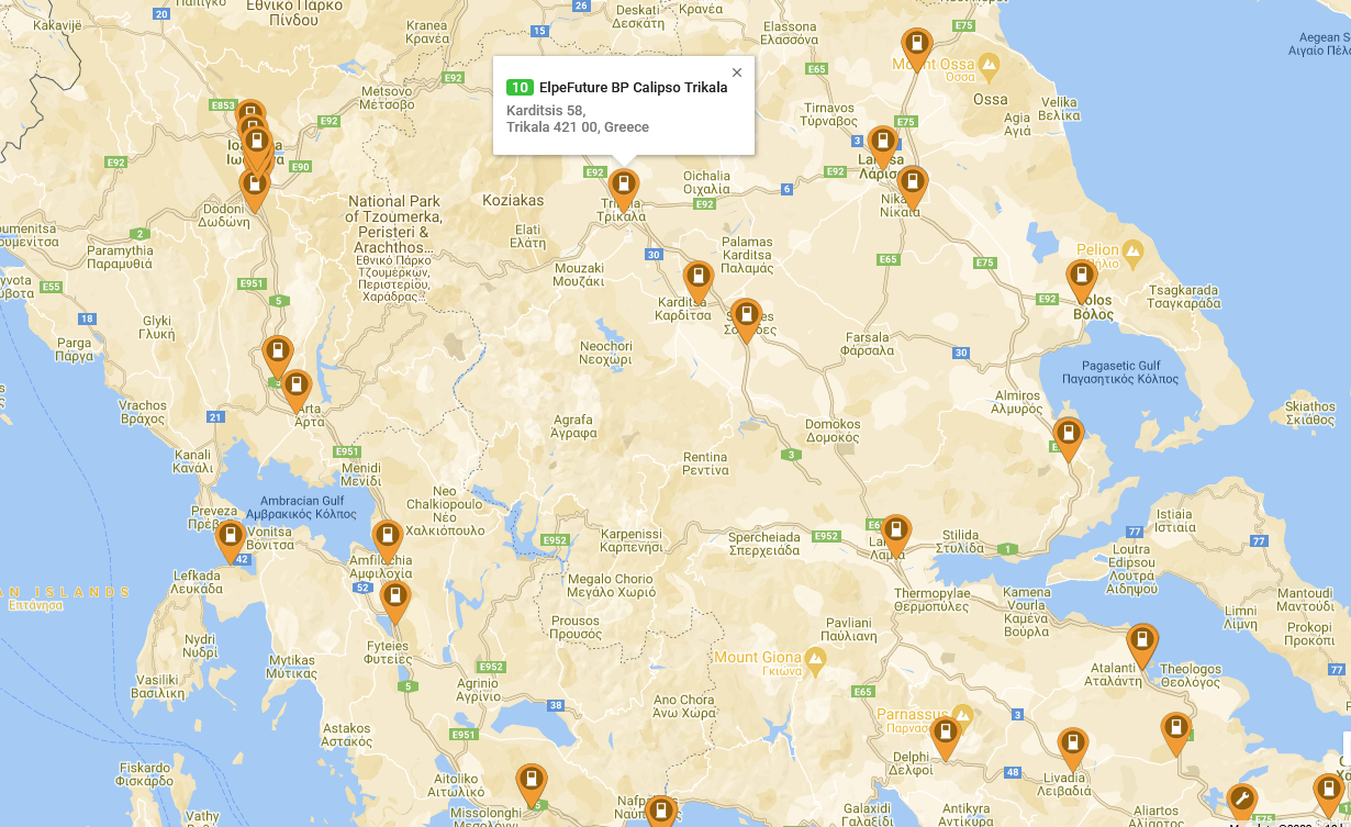

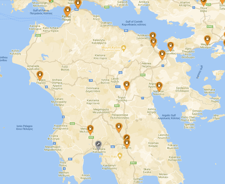

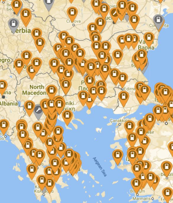

Πού την είδες τη δυσκολία;
Η εικόνα είναι παραπλανητική.
Στην πραγματικότητα με zoom-in στην Πελοπόννησο
Στην Κεντρική Ελλάδα
Θράκη
Εκτός Αθήνας και Θεσσαλονίκης θέλει πολλή δουλειά το πράγμα...
