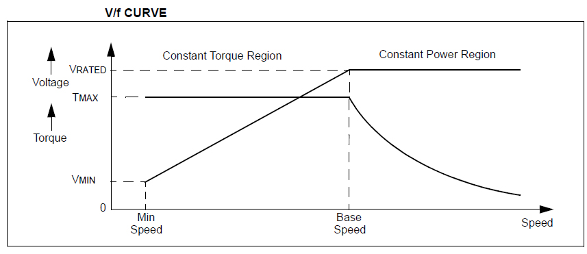

- οι ηελτροκινητήρες δουλεύουν στο maximum της ροπής τους σε όλο το εύρος στροφών τους ;
Όχι. Αλήθεια, όλες αυτές οι υλοποιήσεις θα έχουν DC ή AC κινητήρες με inverter;
Ναι. Με την χρήση inverter πριν τον AC κινητήρα μπορείς να ελέγξεις τον κινητήρα σε τάση - συχνότητα έτσι ώστε να λειτουργεί σε μεγάλο εύρος στροφών με τη μέγιστη ροπή.
Όλοι οι ac κινητήρες. όταν οδηγούνται από inverter (VSD-Variable Speed Drive), παράγουν την ονομαστική τους ροπή T_nominal (που αντιστοιχεί στο I_nominal = μέγιστο ρεύμα συνεχούς λειτουργίας), από μηδενικές στροφές μέχρι την base speed (την ταχύτητα δηλαδή εξασθένισης του πεδίου = ονομαστική ταχύτητα περιστροφής n_nominal ) .
Μέχρι εκεί η ισχύς (Power) αυξάνει γραμμικά καθώς Ισχύς (P) = Ροπή (Τ) Χ Στροφές (n).
Πάνω από το Base_Speed, (που αντιστοιχεί σε τάση κινητήρα V_rated (= V_max), η ροπή αρχίζει και μειώνεται, οπότε και η Ισχύς που όπως είπαμε είναι το γινόμενο Ροπής (Τ) Χ Στροφές (n), παραμένει σταθερή (Constant Power Region).
Καθώς οι αεροδυναμικές αντιστάσεις είναι ανάλογες του τετραγώνου της ταχύτητας, περιμένουμε ένα ηλεκτρικό αυτοκίνητο να πιάσει τελική, όταν φτάσει o κινητήρας τις ονομαστικές στροφές του. (Base_Speed.)
Για μικρά χρονικά διαστήματα, ένας κινητήρας μπορεί να δουλέψει και σε 200% Τ_nominal, οπότε γενικά τα ηλεκτρικά έχουν δύο ratings για την ιπποδύναμη, - P_nominal και Sort Term Overload. Εννοείται ότι μετά από Sort Term Overload, ένας κινητήρας πρέπει να λειτουργήσει κάτω από το P_nominal για κάποια λεπτά, ώστε να ψυχθεί ικανοποιητικά.

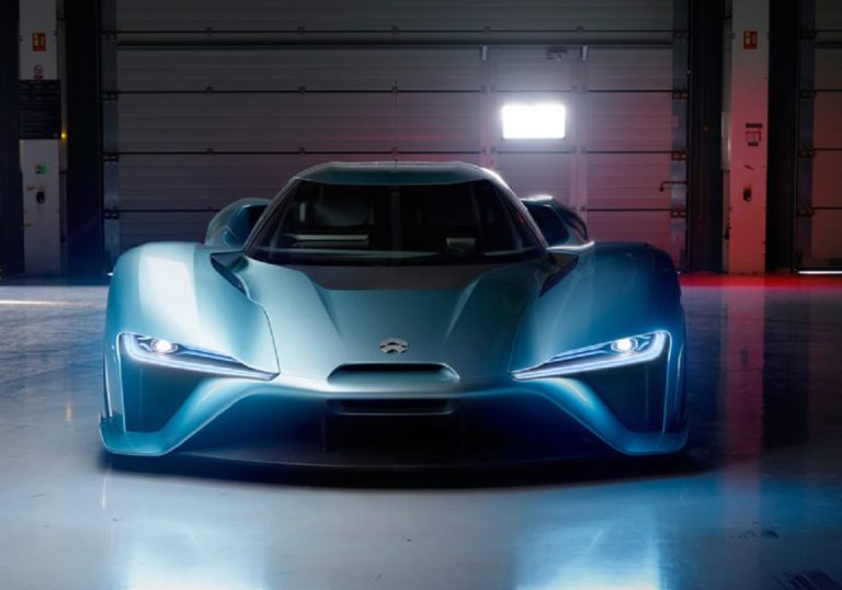

Και να μην ξεχνάμε την απλή ιδέα πίσω από αυτό το θηριάκι.
Τέσσερις κινητήρες οδηγούμενοι από τέσσερα VSDs (στην φωτογραφία διακρίνονται τα δύο πίσω μοτέρ με τα δύο VSDs από πάνω - check τα πορτοκαλί τριφασικά καλώδια).
Αυτό πρακτικά σημαίνει, αντίο διαφορικά, και απίστευτο κράτημα και παιχνίδι, καθώς το πόση ροπή θα έχει κάθε κινητήρας κατά την διάρκεια μίας στροφής, καθορίζεται βέλτιστα από τον αλγόριθμο που τρέχει στην κεντρική CPU.
