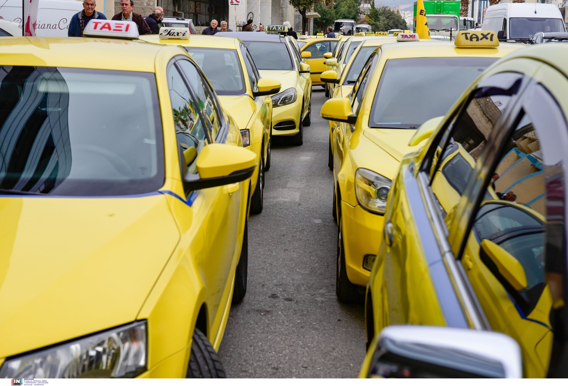

Επί σειράς ετών είχα διάφορα ντίζελ αυτοκίνητα.
6 λίτρα στα 100, εντός πόλης, οριακά έβγαζα. Με πολύ μεγάλη προσπάθεια..
Με EV, χωρίς τόσο μεγάλη προσπάθεια, βγάζω κάτω από 12 kWh/100. Δηλαδή, να φεύγω ρουκέτα στα φανάρια, όχι "χαλαρά".
TGD
Thread Gravedigger
11.688
11.061
Οι ταρίφες της επαρχίας αγοράζουν τα μεταχειρισμένα των Αθηνών. Έτσι δουλεύει το σύστημα με τα ηλικιακά όρια των ταξί.
alexis
Reticular Activating System
19.700
33.549
. Το κόστος της μπαταρίας : ξέρουν ότι με συχνές φορτίσεις, και ειδικά ταχυφορτίσεις θα πρέπει να αγοράζουν νέα μπαταρία κάθε τρεις και λίγο, αν όχι νέο αμάξι.
Δεν έχουν άδικο. Πρόσφατα μάλιστα είδαμε Tesla Μ3 στο οποίο έκαναν μόνο ταψυφορτίσεις και όλες στο 100% ως test και η μπαταρία κοντά στα 200.000χλμ βγήκε off.
Όσοι δουλεύουν το αυτοκίνητο 24/7 με τρεις βάρδιες δεν θα έχουν χρόνο να φορτίσουν το αυτοκίνητο σε αργή φόρτιση και άρα να επωφεληθούν του χαμηλού κόστους.
Από εκεί και πέρα, όποιος το δουλεύει το ταξί για 1-2 βάρδιες την ημέρα, δηλαδή μένει το ταξί ένα οκτάωρο σε αργή (=φτηνή) φόρτιση θα έχει ξεκάθαρα οικονομικά οφέλη τα οποία δεν έχει λογαριάσει μάλλον. Σε βαθμό που ενδεχομένως να μην τον επηρεάζει το να αλλάξει αυτοκίνητο στα 3-4 χρόνια.
Αυτό προϋποθέτει ιδιόκτητο πάρκινγκ.
Οι ταρίφες στην Αθήνα κάνουν μεταξύ 150-400 χλμ την ημέρα (ανάλογα με το αν είναι μόνοι τους, αν δουλεύουν αεροδρόμιο, κλπ). Μιλάμε για 50-150.000 χλμ το έτος. Σε 3 έτη μπορεί εύκολα λοιπόν να έχουν 300-400.000 χλμ.
Αυτό θέλει από ένα έως και τρία σετ ελαστικών το χρόνο. Δηλαδή 1000€ - 3000€. Στην τριετία 3000€ - 9000€ για ελαστικά. Δεν ξέρω αν θέλω να κλάψω ή να γελάσω.
Με ντίζελ καίνε 10 λεπτά του € για κάθε χιλιόμετρο (6 λτ/100 χλμ επί 1,60€ το λίτρο). Με ηλεκτρικό καίνε 3-4 λεπτά του € για κάθε χιλιόμετρο (17 kWh/100 χλμ επί 0,2€/kWh). Η διαφορά έξι λεπτών το χιλιόμετρο, επί 300.000 χλμ, σημαίνει εξοικονόμηση 18.000€ ΜΟΝΟ από καύσιμα. Συνεπώς η εξοικονόμηση στην τριετία αρκεί για μία αντικατάσταση μπαταρίας, χωρίς να λάβουμε υπόψιν και την τρομερή εξοικονόμηση λόγω τρομερά χαμηλότερου κόστους συντήρησης
Δεν έχει και τόση σημασία η κατανάλωση, αλλά ο τρόπος φόρτισης. Όσο και να καίει αν φορτίζει έξω καληνύχτα. Αν είναι στο σπίτι μπορεί να είναι μέχρι και τζάμπα.
Πάνε να τα πεις αυτά στους ταξιτζήδες στο Άμστερνταμ, όλοι με EV, να γελάνε μέχρι δακρύων. 😁🤪😂🤣
Και όχι μόνον στο Άμστερνταμ.
Δεν ξέρω τι κάνουν στην Ολλανδία ούτε με ενδιαφέρει. Δεν έχω ιδέα τι συνθήκες επικρατούν εκεί σε όσα έχω αναφέρει, οπότε δεν μπορώ να κάνω καμία σύγκριση.

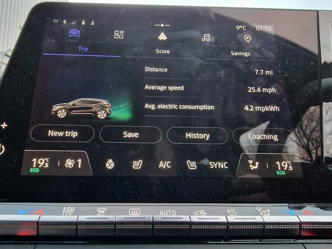

Renault Megane e-Tech 60kWh, 50/50 urban - motorway.
Mε 9°C, θέρμανση, και το κινητήρα σε sport mode, 6.8km/kWh. :)
Με την 60άρα μπαταρία 408χλμ αυτονομία με αυτές τις συνθήκες. Με χρήση 80% - 20% αυτονομία στα 245χλμ με αυτές τις συνθήκες, δηλαδή 10 μέρες οδήγηση για τα παραπάνω καθημερινά χλμ.
Κάνει δουλειά η Renault. :)👍
και για να τα λέμε όλα, είναι αστείο να θες 47.000€ (-8.000€ οκ) για τα παραπάνω.
