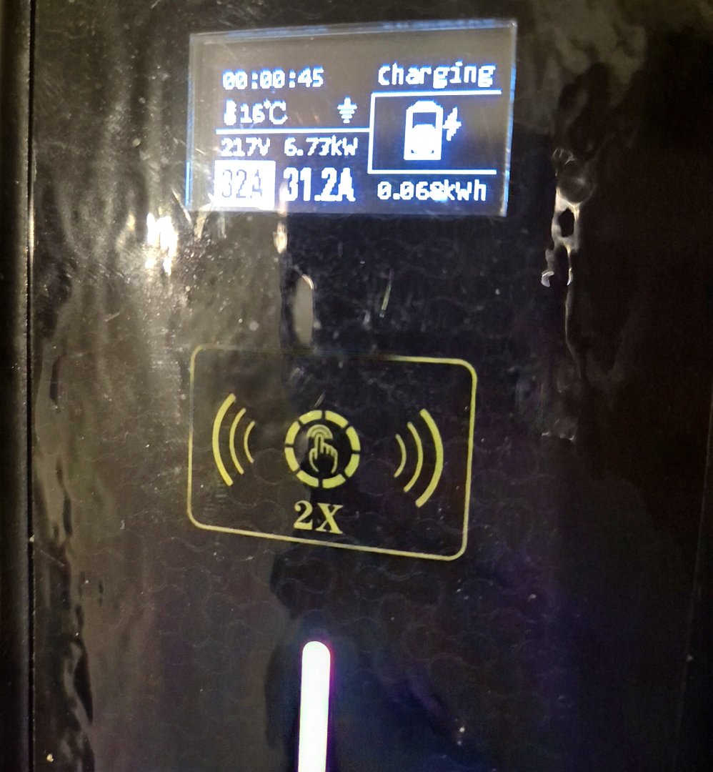

Στο μπλε τι μπαινει σουκο?
Και με ποσο φορτιζει 7Kw ?
Το μπλε μπαίνει σε μπλε μπριζα, μονοφασική ή τριφασική.
Δηλαδή από τον κεντρικό πίνακα του σπιτιού, με ένα αντιληκτροπληξιακό, βγάζεις μια μπλε μπριζα, με κατάλληλης διατομής καλώδιο. Τίποτε άλλο δε χρειάζεται.
Σε μονοφασική μέχρι 7 kW, σε 3-φασικη μέχρι 22 kW, τυπικά βέβαια μέχρι 11 kW.

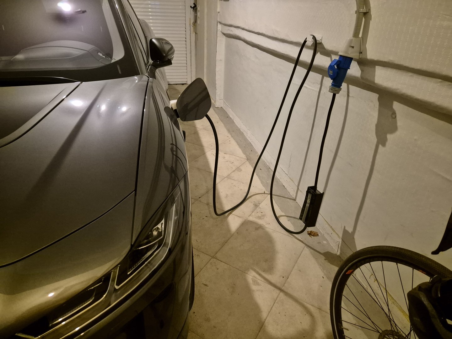

Αυτό που είπε και ο Κώστας παραπάνω (μπλε πρίζα) είναι αυτό που λέμε το βιομηχανικό (Mennekes).
Το μπλε είναι μονοφασικό και έχει 3 ακροδέκτες, το κόκκινο τριφασικό και έχει 5 ακροδέκτες:
Οπότε εγώ εγκατέστησα μια τέτοια πρίζα (δύο για την ακρίβεια, μία μέσα στο γκαράζ και μία έξω), μαζί με το αντίστοιχο πινακάκι (με ρελέ τύπου Β, ασφάλειες κλπ.) και εκεί πάνω μπαίνει ο φορτιστής:
