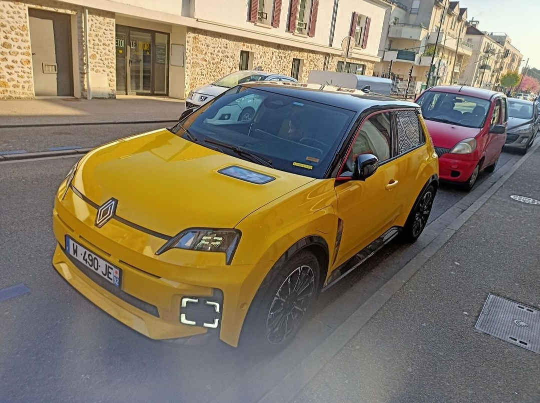

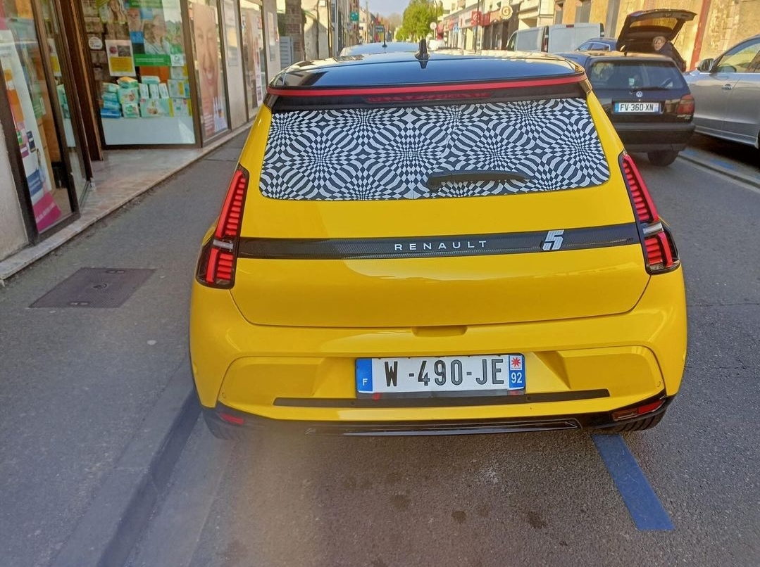

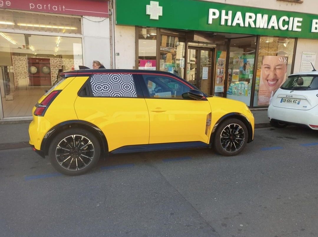

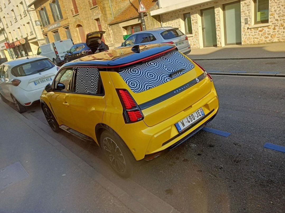

Κυκλοφορούν ελεύθερα πλέον για τις τελευταίες ρυθμίσεις. Παραγγελίες από τέλος Μαΐου σε κάποιες χώρες, παραλαβές από Σεπτέμβριο.
