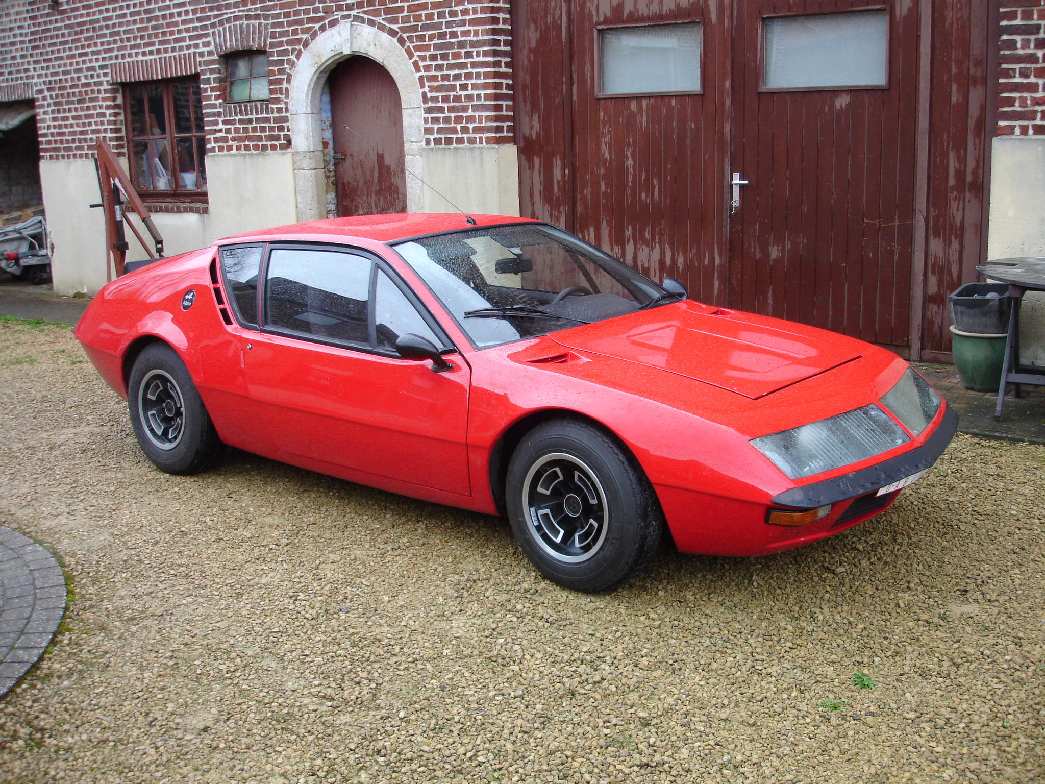

Εν τω μεταξύ η ορίτζιναλ Αλπίν 310, πριν 50 χρόνια, ζύγιζε μόλις 825 κιλά. Κινητήρας 1605 κεκ, 127 άλογα, ψεκασμού.
