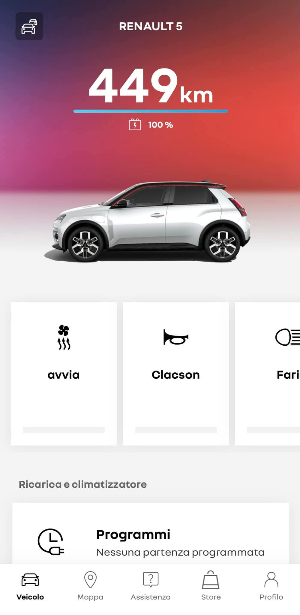

R5. Καθόλου άσχημα. Εννοείται βέβαια ότι μιλάμε για κίνηση κυρίως εντός πόλης (και λίγο παρά έξω όπως λέει), αλλά και πάλι για χειμώνα (Ιταλία) είναι έως και εξαιρετικά.
Εκτίμηση αυτονομίας Renault 5 σε φουλ φόρτιση
