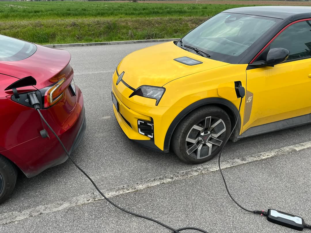

Σκέψου την δυνατότητα να έχουν ασύρματη φόρτιση και το ένα πάνω στο άλλο.
