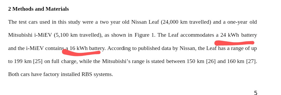

Το λινκ που ανέβασες πραγματευεται δοκιμές σε αυτοκίνητα με παιδικές χωρητικότητες μπαταρίας
Τα φτηνότερα ηλεκτρικά με σοβαρή αυτονομία είναι hyundai kona & KIA NIRO με 64 ή vw με 77 kWh μπαταρία.
Τι να κλασουν τα παραπάνω με 16 και 24;
Σοβαρή μπαταρία θες για μεγάλη αυτονομία, όχι παιχνιδάκια.

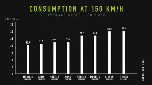

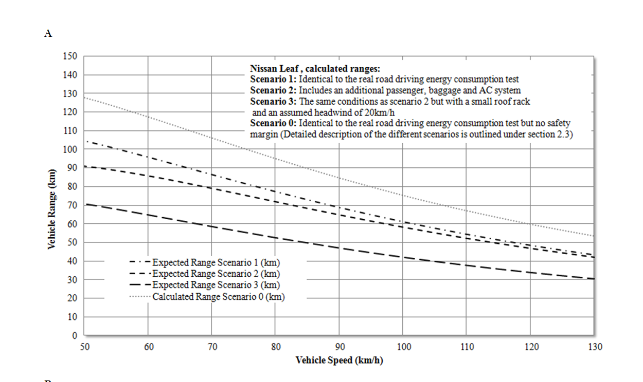

Από τον Μάιο του '19 υπάρχει τεστ κατανάλωσης ηλεκτρικών αυτοκινήτων σε υψηλές ταχύτητες, μάλιστα τόσο στα 130χμλ/ω όσο και στα 150χλμ/ω (με τη μέση ταχύτητα να είναι φυσικά χαμηλότερη, όπως και σε real life συνθήκες).
Είναι πέραν του αξιόλογου οι επιδόσεις του hyundai kona, το οποίο πλησιάζει υπερβολικά πολύ το κορυφαίο σε αυτόν τον τομέα TESLA Model 3:
Και βεβαίως είναι πρακτικά αμελητέα η διαφορά κατανάλωσης μεταξύ 130 και 150χλμ/ω, πχ στο kona είναι από 19.1 έως 21,7 διαφορά αστεία.

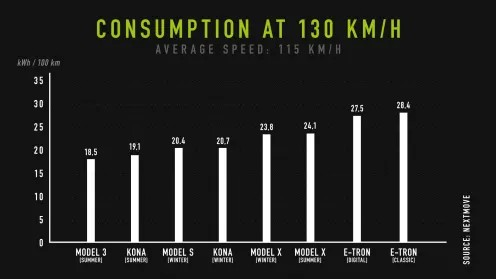

Τα Τεσλα χτυπάνε και κάτω από 20 εκτός πόλης με 130-150 (18.5-20.5)

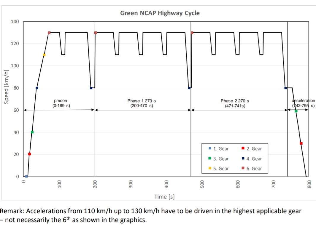

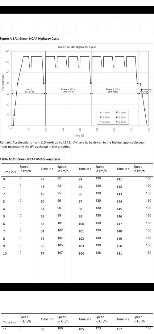

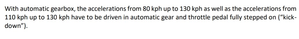

Πολύ αξιόπιστες είναι οι μετρήσεις του ncap. Το highway είναι με συνεχείς επιταχύνεις τέρμα το γκάζι μέχρι στα 130χλμ/ω και το cold ambient στους - 7, όπου η έκδοση id3 χωρίς heat pump δείχνει πολύ υψηλά νούμερα, ενώ το kona έχει στάνταρ heat pump.

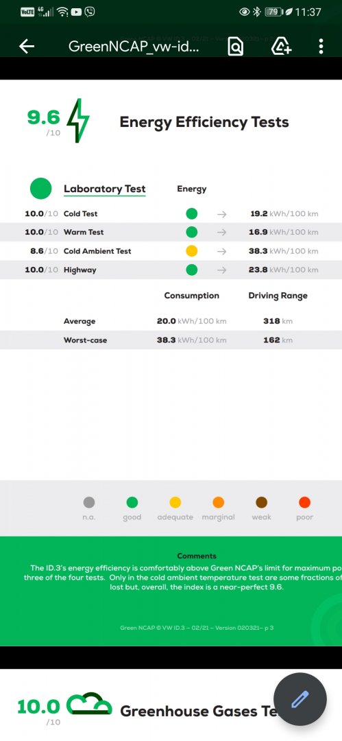

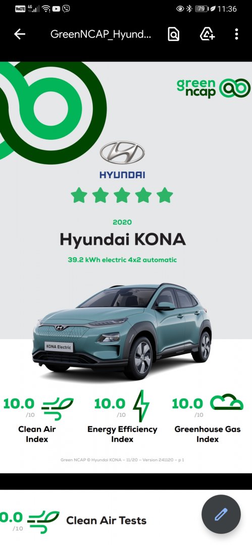

Ωστόσο στα υπόλοιπα, το id3 κερδαει και απ'οσο είδα στο Green ncap καλύτερες μετρήσεις σε highway από το id3 μάλλον δεν υπάρχουν ακόμα..
Green NCAP’s laboratory tests are based on the WLTC test procedure but with more realistic boundary conditions. All tests (except the Cold Ambient Test / CAT at -7°C) are performed with an ambient temperature of about 14°C which is much closer to the European average than the one used (23°C) in the legislative test cycle.
motorway test-cycle (BAB130) is also performed. This test cycle has a maximum speed of 130 km/h and includes several hard accelerations from 80 km/h to 130 km/h.
In summary four different lab tests are rated:
WLTC cold (cold engine start at 14°C ambient)
WLTC warm with standard-mode (warm engine start at 14°C ambient)
WLTC+ cold ambient temperature (-7°C)
BAB130 motorway-cycle
To highway cycle είναι αυτό :
Και βεβαίως είναι πολύ πολύ χειρότερο από το να πηγαίνεις σταθερά με 130..
Είναι πολύ σοβαρά τα τεστ τους, απλώς δεν υπάρχουν για όλα τα οχήματα.

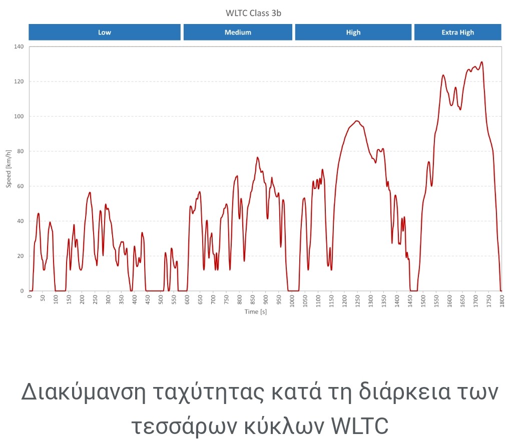

Aυτός είναι ο τρόπος μέτρησης wltp, μέγιστη ταχύτητα έως 131,3 χλμ/ω:
Συγκριτικά, για υψηλές ταχύτητες, ο τρόπος μέτρησης Green ncap είναι εκπληκτικά καλύτερος:
Και βεβαίως μια σταθερή ταχύτητα στα 130χλμ/ω θα έχει σαφώς χαμηλότερη κατανάλωση από την επίδοση στο ανωτέρω..
Στον απαιτητικό αυτό highway cycle του Green ncap, η διαφορά μεταξύ id3 και kona, είναι πραγματικά σημαντική:
ΙD3 23.8 kWh/100km
Kona 27.2 kWh/100km
Με τεστ σε σταθερή ταχύτητα 130χλμ/ω, το kona μετρήθηκε στα 19.1kWh/100km.
