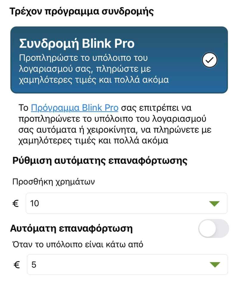

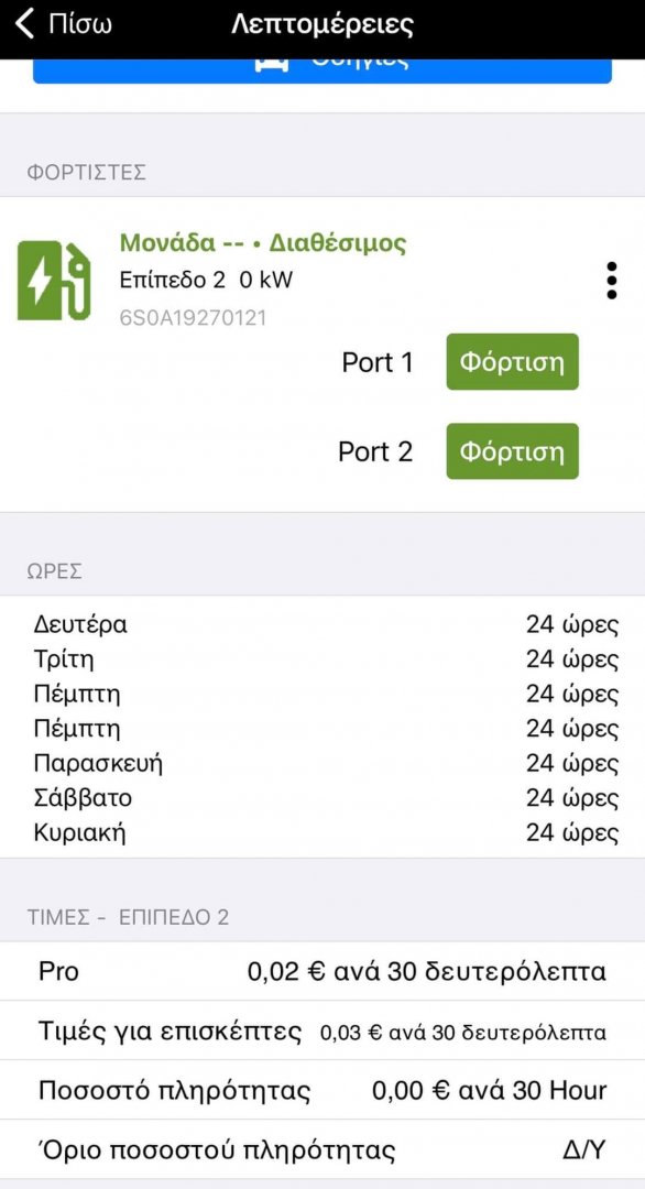

Προς ώρας, τόσο βγαινει:
Στην μπλινκ.
Μάλλον όμως θα επανέλθει στα 50 σεντς..
Θα ενημερώσω.

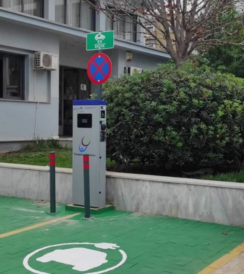

-Δυνατότητα στους ιδιοκτήτες ηλεκτρικών αυτοκινήτων να επαναφορτίζουν δωρεάν τα οχήματά τους δίνει η Περιφέρεια Θεσσαλίας στους τρείς Σταθμούς Φόρτισης που εγκατέστησε και λειτουργούν με επιτυχία σε Βόλο, Λάρισα και Τρίκαλα.
-Η προμήθεια και εγκατάσταση των Σταθμών Φόρτισης, έγινε στο πλαίσιο της συμμετοχής της Περιφέρειας Θεσσαλίας στο ευρωπαϊκό πρόγραμμα Interreg Med EnernetMob, με στόχο την προώθηση φιλικών προς το περιβάλλον τρόπων αστικής και περιαστικής μετακίνησης, που οδηγούν σε δραστική μείωση των εκπομπών του διοξειδίου του άνθρακα.
-Από τη συμμετοχή της στο πρόγραμμα EnernetMob η Περιφέρεια Θεσσαλίας προμηθεύτηκε το πρώτο της ηλεκτρικό αυτοκίνητο, τρεις Σταθμούς Φόρτισης διπλής εξόδου, σύστημα παρακολούθησης, διαχείρισης, διασύνδεσης και προβολής τους μέσω ηλεκτρονικής πλατφόρμας και κατάλληλο λογισμικό διαχείρισης των σημείων φόρτισης.
- Οι Σταθμοί Φόρτισης Ηλεκτρικών Αυτοκινήτων της Περιφέρειας Θεσσαλίας βρίσκονται στο νέο κτίριο της Περιφέρειας (Καλλισθένους και Θεοφράστου) στη Λάρισα, στο κτίριο της Π.Ε. Μαγνησίας (Ελ. Βενιζέλου & Αναλήψεως) στο Βόλο και στο κτίριο της Διεύθυνσης Μεταφορών -ΚΤΕΟ στον οικισμό της Σωτήρας στα Τρίκαλα.
- Για να φορτίζουν δωρεάν τα αυτοκίνητά τους, οι ιδιοκτήτες μπορούν να συνδεθούν μέσω κινητού τηλεφώνου στην εφαρμογή Blink
Παμ' Βόλο.
Σα το τζάμπα δεν εχ' .

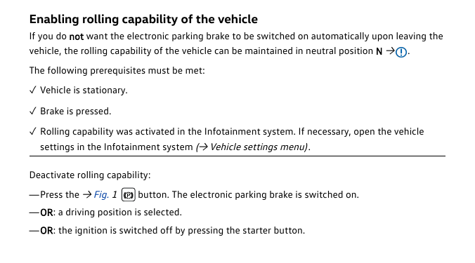

Ερώτηση:
Στα ev μπορείς να λύσεις χειρόφρενο να «βάλεις νεκρά» και να το τσουλήσεις σπρώχνοντας;
56.838
140.984
Ερώτηση:
Και να μπορείς, δε κάνει, έτσι έχω διαβάσει.
Μπορείς να βάλεις ταχύτητα (D) χωρίς regeneration (ή με regeneration) και θα τσουλάει εύκολα άμα το σπρώχνεις (δύσκολα με regeneration, αλλά θα φορτίζει η μπαταρία).

Ερώτηση:
υπάρχει Ν που είναι ότι η νεκρά σε ένα κιβώτιο,
ούτε δίνουν οι μπαταρίες ούτε φρενάρει,
στο id.3 άμα βάλεις Ν, ενεργοποιεί το χειρόφρενο αυτόματα (για λόγους ασφαλείας),
αν θες να σπρώξεις, πρέπει να το απενεργοποιήσεις αυτό από μενού

Άμα είναι dead, δεν έχει καμία ένδειξη, δεν δίνει σημεία ζωής και θες να το πας λίγο πιο πέρα, να φύγει από τη μέση του δρόμου (μετά από ένα τακαρισμα ίσως) ή να το τραβήξει με το συρματόσχοινο η οδική βοήθεια να το βάλει στην πλατφόρμα ή να σε τραβήξει κάποιος άλλος μέσα από λάσπες, άμμο που ξέμεινε , τι γίνεται;
1.353
2.049
dead θα είναι
άμα έχει μείνει η 12βολτη μπαταρία, οπότε καλώδια από άλλη 12βολτη και φεύγεις
ή
άμα έχει κάποια χοντρή βλάβη ο κεντρικός υπολογιστής (υποθέτω) ή έχεις τρακάρει,
οπότε σε φορτώνει η οδική βοήθεια έτσι, για λίγο δεν πειράζει
άμα έχεις μείνει από την κύρια μπαταρία ή είσαι στις λάσπες που λες,
δουλεύουν τα ηλεκτρικά συστήματα, βάζεις Ν και τσουλάει
