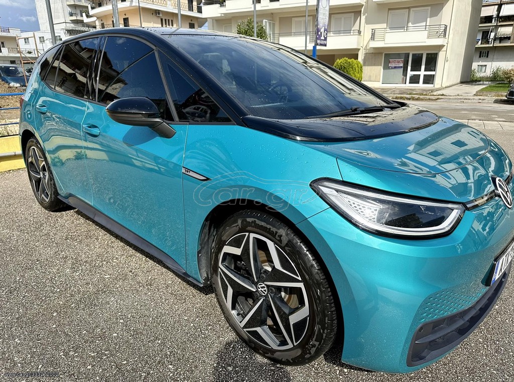

Πωλείται ένα iD.3 σε καλή τιμή:
Ο πωλητής, μέλος της ομάδας μας, αναφέρει και το λόγο πώλησης (το γράφει και στην ανωτέρω αγγελία):
