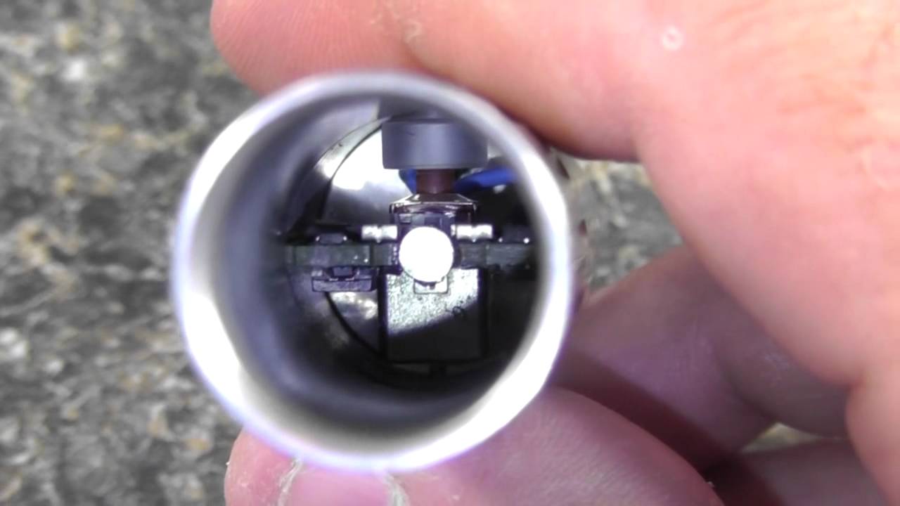

Με την ευκαιρία αλλαγής στο τζαμάκι, το μαύρο προβαράκι έγινε ημι-inox- είχε τόσες γρατσουνιές που φαινόταν χάλια. (λίγο ψιλό γυαλόχαρτο και scotch brite είναι αρκετά)
- για να βάλεις βέβαια καινούργιο τζαμάκι, πρέπει να αφαιρέσεις την κεφαλή μαζί με την πλακέτα.
Μην ξεχάσετε να βάλετε λίγο θερμοπλαστικό στις άκρες της πλακέτας, μετά την τοποθέτηση, γιατί έχει την τάση (η πλακέτα) να γλυστρίσει λίγο προς την κεφαλή, με αποτέλεσμα τα leds να μην ευθυγραμμίζονται με το άνοιγμα του πλέξιγλας.
-Και για την επανατοποθέτηση χρησιμοποιείστε ματσόλα, ή 2 ξύλα και κανονικό σφυρί.

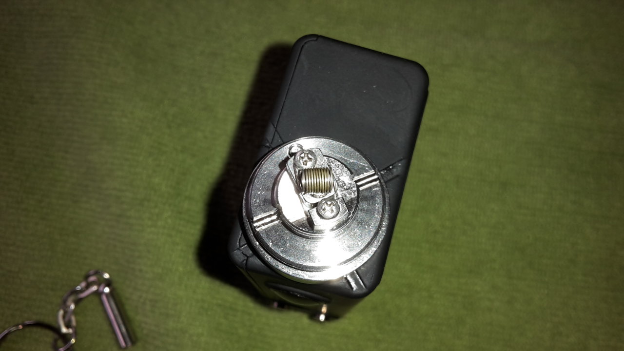

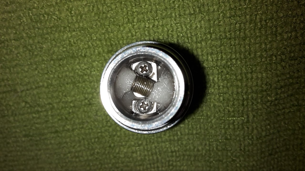

Nικολακη(kogni) και οσοι χρησιμοποιουν ni200
για να σταματησεις τα τσαφ (σαν αυτα που ειχες :p)
απλα δεν πρεπει να παιζεις ετσι :D
πρεπει να παιζεις ετσι ;)

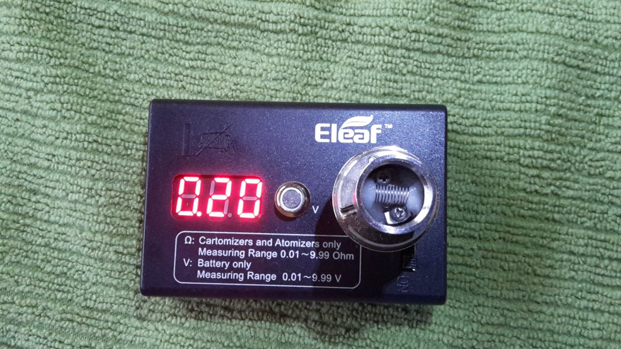

αλλα πρεπει να παρεις κατι σαν αυτο για να γινει οπως πρεπει :p
μετα θασαι χωρις πυροτεχνηματα .......:drinks:
μετα απο διαφορα τεστ σε ανοιγμα σπειρων ειδα οτι θελει ελαχιστο ανοιγμα (οσες σπειρες και αν γινουν)και δεν δημιουργειται τσαφ..
το ιδιο ισχυει και στην περιπτωση που ανεβασουμε την αντισταση πανω απο τα βιδακια...δλδ το κατω μερος αντιστασης να ειναι πανω απο το υψος των βιδων.....και ας εχουν ενα μικρο ανοιγμα οι σπειρες..
εγω εχω καταληξει σε 2.75 mm διαμετρο με 11 σπειρες με το 0.27 mm ni200 που εχω και 11-12 watt στους 210C οπου δεν φτανει ποτε......παιζει 180-200C και μονο υπο πιεση φτανει τους 210C οπου και κοβει...
καλα ατμισματα βρε και χωρις να φοβασαι :D
