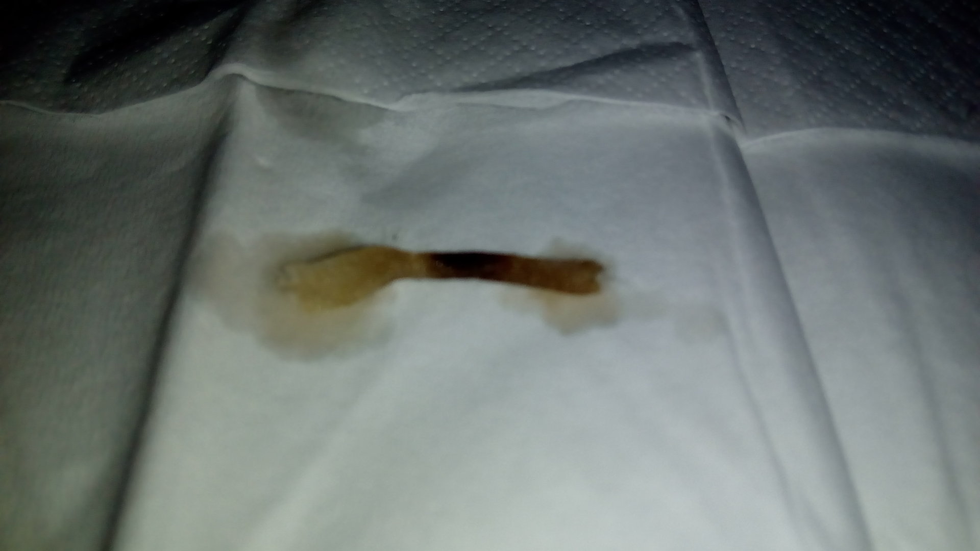

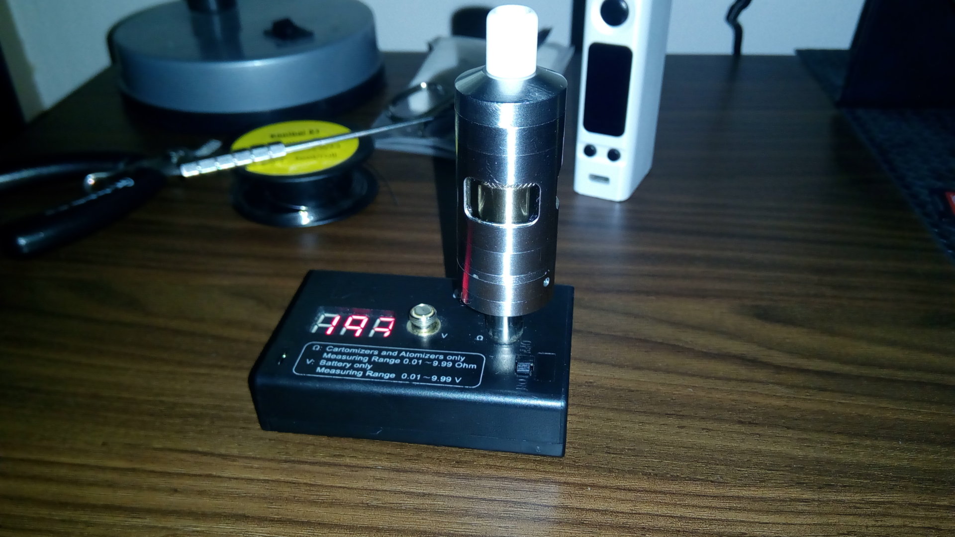

Το απογευμα επεσε στα χερια μου απο φιλο ατμιστη,ο expromizer V1.2 οπου τον ειχε σε μη χρηση.
Εχω κανει αρκετα στησιματα,αλλα μου φερνει συνεχεια καμμενο μετα απο 2-3 τζουρες. Εκανα το στησιμο που ειδα σε βιντεο σε σχημα Π,αλλα παλι τα ιδια.Εχω χαλασει αρκετο βαμβακι στις δοκιμες.
Το στησιμο που εχω τωρα ειναι με 0,28 kanthal A1 σε 2αρι πυρηνα στα 1,93 ohm και σε σχημα S το βαμβακι και λοξη αντισταση. Δουλευει αρκετα καλυτερα,αλλα βλεπω μεγαλη διαφορα προς το χειροτερο στην γευση.
Τι παιιζει ρε παιδια με αυτον? Τι πρεπει να κανω να αποδοσει σωστα?

To βαμβακι βγαινει συνεχεια ετσι.
43.725
79.272
Κάνε 2,5mm coil, Π με τo βαμβάκι να ακουμπά ελαφρά στο deck και αρκετά απλωμένο και ρούφα μιά-δυό γερές χωρίς ρεύμα γιατί όταν γυρίζεις το γεμάτο τανκ ίσια μάλλον παγιδεύεις τον αέρα κάτω με το γυάλινο τανκ. Έλεγξε και οτι ανεβαίνει ο αέρας. Είναι σίγουρα 50-50 το υγρό;

7 τζουρα,χωρις καμμενο,αλλα γευση μπουρδα.....
Μicrocoil 1,86 13W
