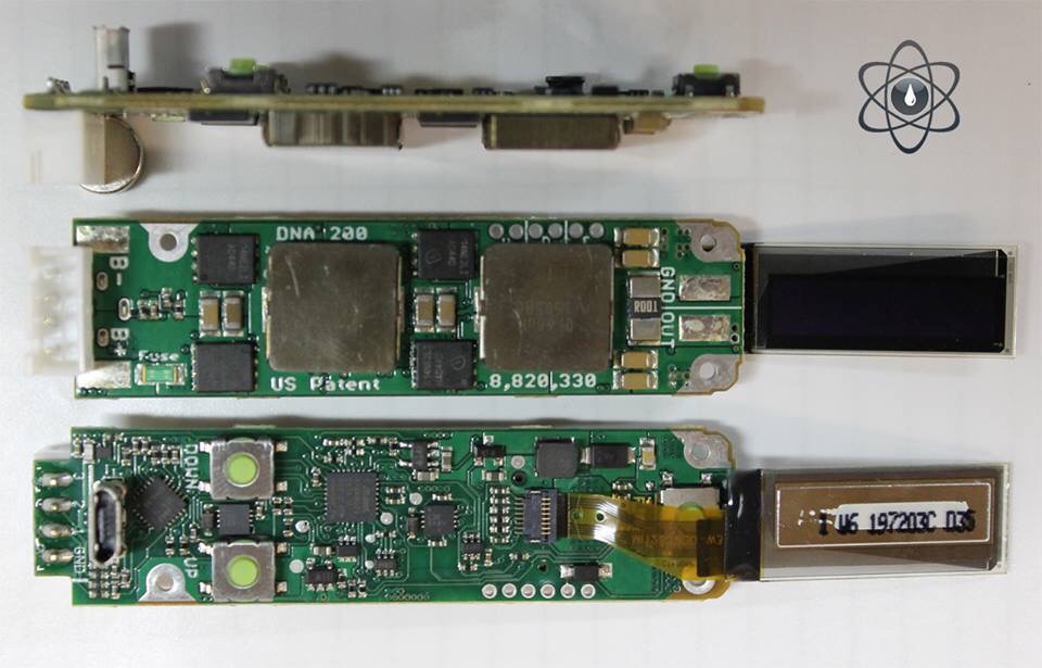

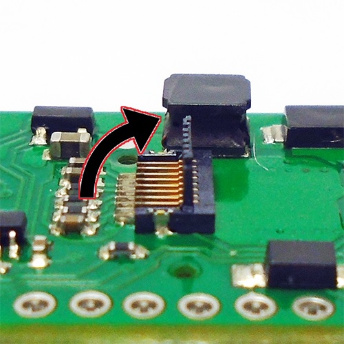

Καλημέρα σας, άτυχος κάτοχος του reuleaux dna 200 και εγώ. Όπου μετά από ένα πέσιμο από την μηχανή σταμάτησε να λειτουργεί η οθόνη και λειτουργεί όποτε θέλει. Υπάρχει κάποιος που θα μπορούσε να το δει??
Manos58
εγχειρισμένη
17.160
12.845
Αν μπορείς να ατμίσεις ασχετα αν δεν βλέπεις την οθόνη σημαίνει οτι έχει σπάσει-κοπεί η καλωδιοταινία της οθόνης .Αυτό σημαίνει υποχρεωτικά αλλαγή .Δεν γνωρίζω αν είναι κολλημένη στην πλακέτα η κουμπωτή .Αν είναι κουμπωτή είναι απλή διαδικασία αλλιώς θέλει πολύ μεγάλη προσοχή στο κόλλημα-ξεκόλλημα και δεν μπορώ να φανταστώ ποιός θα μπορούσε να το κάνει εκτός από την μαμά εταιρεία .Αν όμως δεν δουλεύει καθόλου το μοντάκι πας για άλλα μάλλον .
43.726
79.272
Δεν μπορεί να πάρει μια πλακέτα DNA200 και να τη βάλει;
86
34
Ατμιζω αλλά καποιες φορές παγώνει κ πρέπει να βγάλω τις μπαταρίες για να ξαναλειτουργήσει...
Ευχαριστώ για την άμεση απάντηση. Νομίζω πως η οθόνη είναι κουμπωτή..
