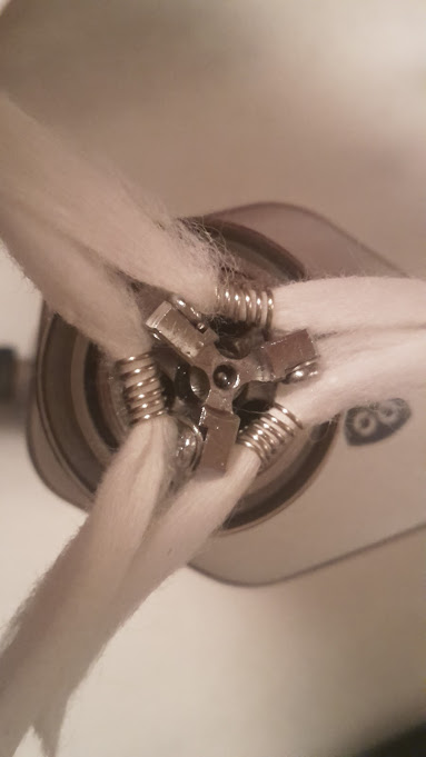

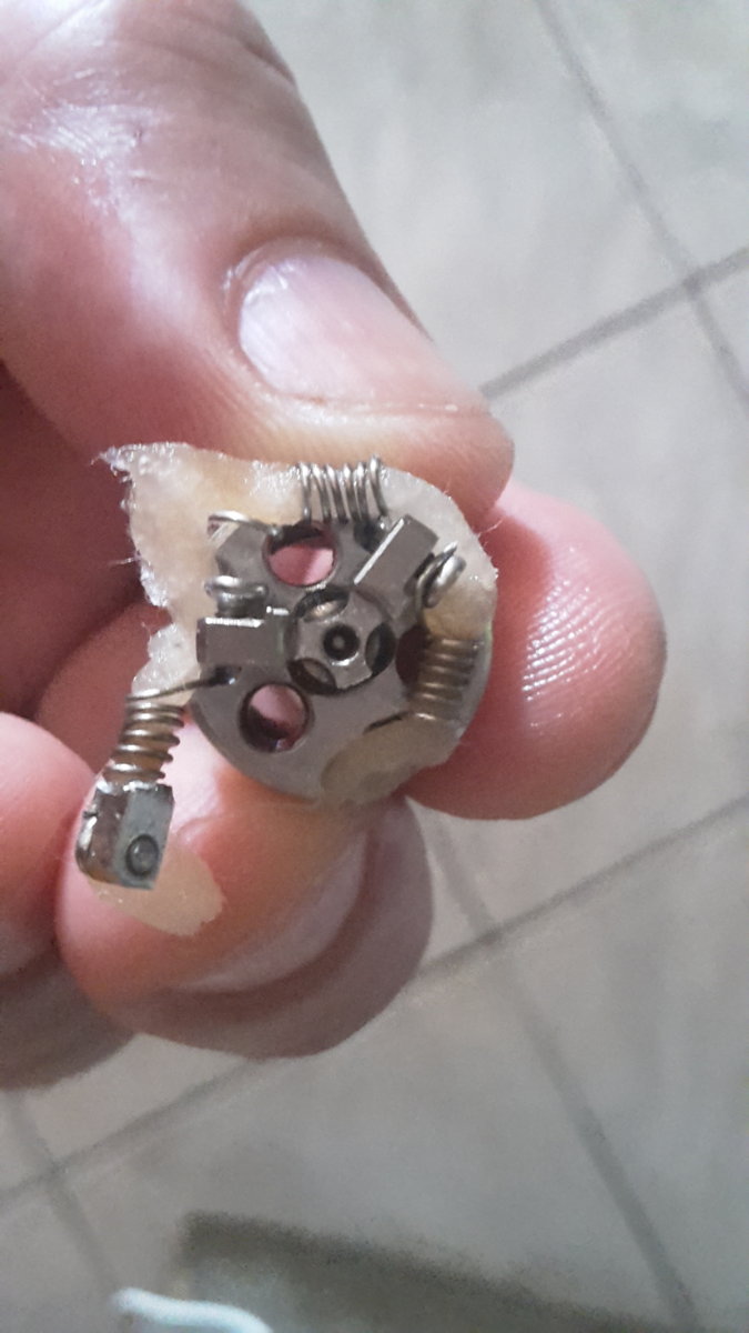

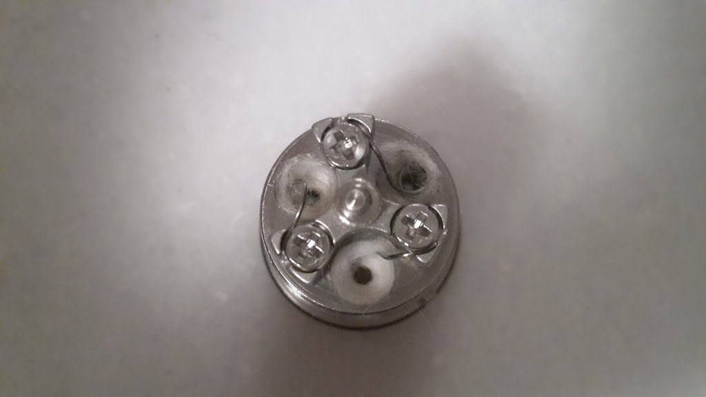

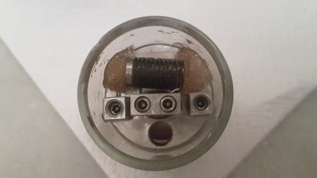

AWG 26 ni200 ud δλδ 0.405mm
6 σπειρες στην τριπλη επεισκευασιη κεφαλη SMOK
αποδειχτηκε σωτηριο πειραμα μιας και ανακαλυψα οτι εχω μια απωλεια 0.006-7 ohm
.....πρεπει να το διορθωσω απο το escribe αλλα πρεπει να δω ποσο ειναι ακριβος πρωτα.
Στα 0.022 Ω που διαβασε τις αντιστασεις και με ταβανι τα 51 watt που φτανει σε αυτη την τιμη αντιστασης δεν μπορει να ξεπερασει τους 145C .....οποτε θελω 0.03 Ω ωστε να φτανω τα 100 wattακια και να ατμιζω φυσιολογικα..:biggrin:
η τροφοδοσια υγρου γινεται απο ενα κομματι βαμβακι.....μπαινει η μια ακρη απο την μια αντισταση και περναει απο ολες :dance:....γιατι τις κοβουν οι αλλοι σε καθε αντισταση !!!!!!! :roflmao:

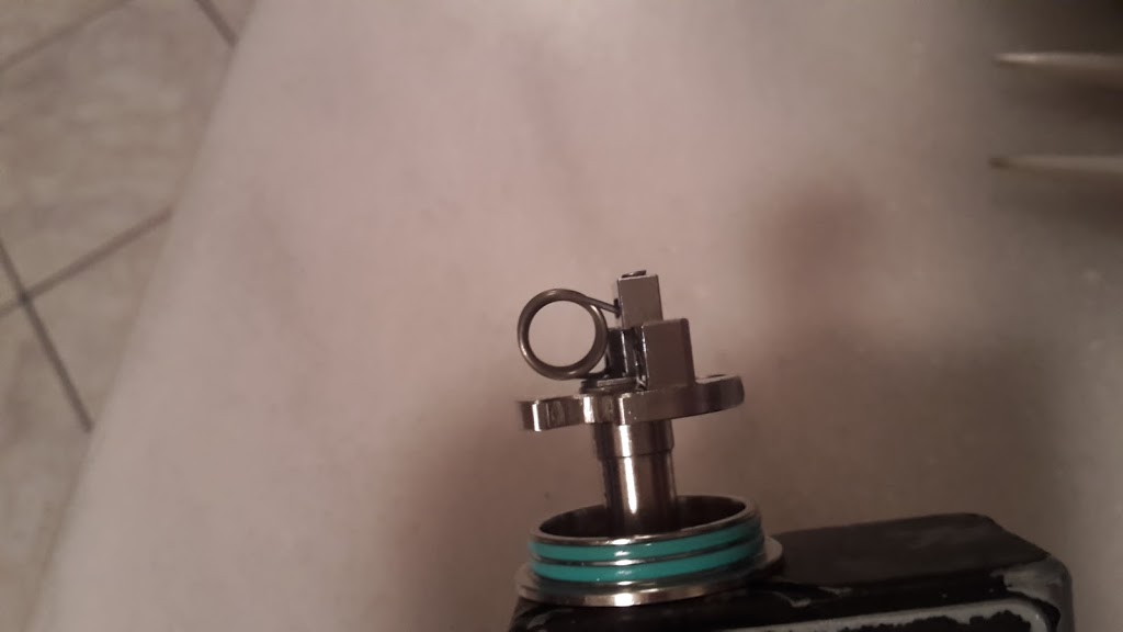

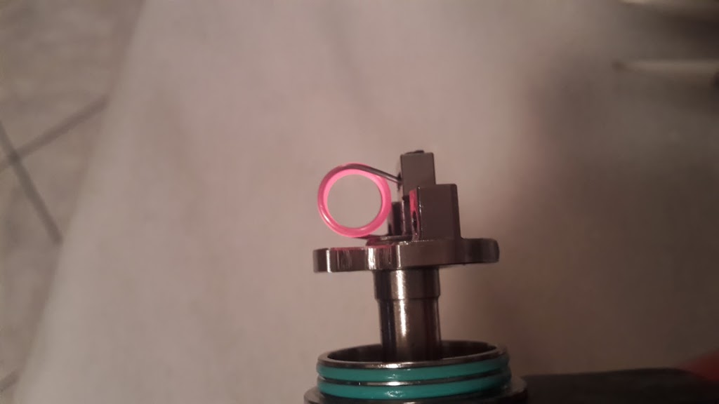

ευτυχως δεν εχω θεματα....υπαρχουν λυσεις..:dance2:
πεταξα μια ss 0.25 στον theorem (notch coil) σε kanthal mode και ηρθα στα ισια μου....:D
μα τωρα ειναι πραματα αυτα !!!!!
.....γενικα θα ελεγα οτι οι ετοιμες της smok ειναι καλες....η τετραπλη(μαλλον η καλυτερη) αν και ειχε παιξει 40ml επαιζε καλα και αντεχε αλλα τοσα μιας και την ανοιξα να δω..

Κωστα,εχω κτηνίατρο που αναλαμβάνει κατάγματα σε μαϊμούδες .θα σου στειλω πμ :p
λες να ηταν μαιμου η τριπλη βρε Μανο ;

massive chinese production είναι ρε Κωστα .....

συμβαινουν στην παραγωγη αυτα....
θα δουμε στην επομενη :)
εγω παντως το ειδα σαν κακο ματι οπως και ο rose :D

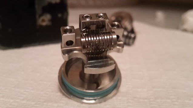

επιμονη και υπομονη για να βγει αποτελεσμα με της τρεις καθετες..
αν και πετυχε 33.3% το στησιμο... παιζει..:D
