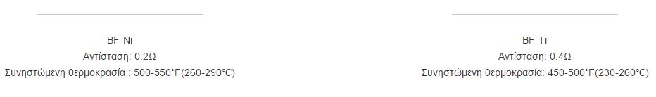

Από το ελληνικό site της Joyetech για την Ni 0.2 Ohm & Ti 0.4 Ohm
Εκεί που τελειώνει το τιτάνιο αρχίζει το νικέλιο.
