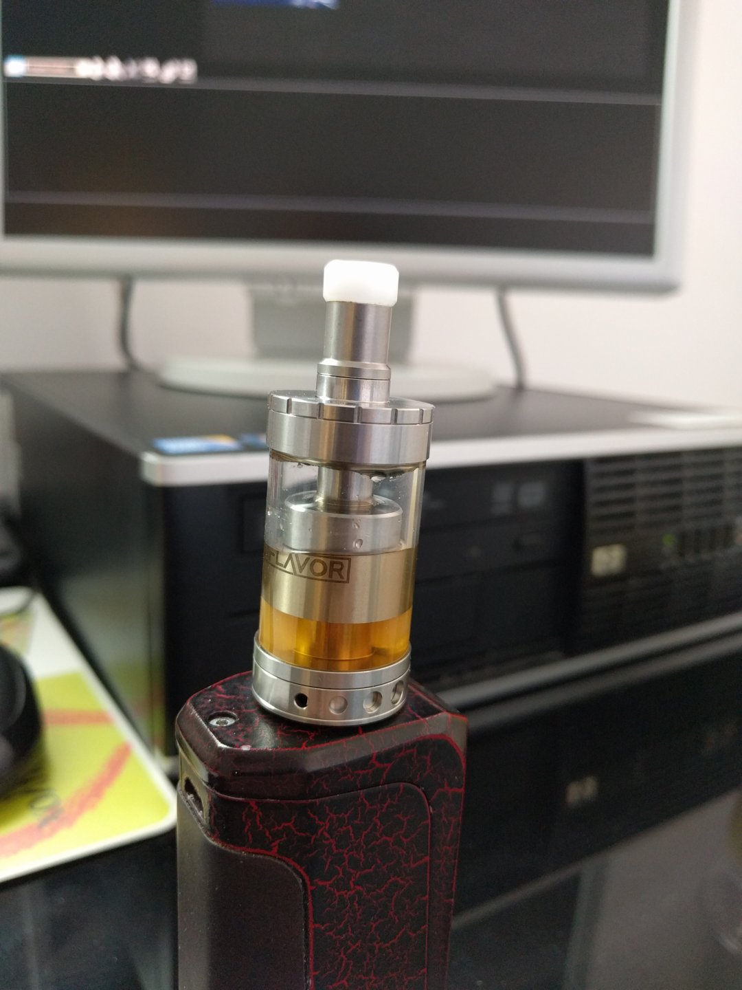

By the book τον έστησα, η αντίσταση απέχει 1 χιλ από τις τρύπες κάτω, στην παροχή αέρα. Το σύρμα κανθαλ πυκνές σπείρες, ίσα ίσα σε μήκος πάνω από τις τρύπες παροχής αέρα, η αντίσταση βγήκε στο αναμενόμενο, όπως του βικ στο βίντεο, και παίζει στα ίδια βατ που λέει κι αυτός.
Να πω ψέματα για τα αρώματα; Αφού δεν βγάζει, τι να κάνω. Ίσως σε άλλο υγρό, θα δείξει. Προς το παρόν αυτόν παίζω, και σταθερά δε βγάζει άρωμα όπως οι άλλοι. Κι είναι ευχάριστος στο λαιμό. Όπως τα έγραψα. Σχεδόν το άδειασα:
Θα δοκιμάσω και καναδυό καθαρά καπνικά υγρά που έχω, και θα σας πω. ;)

σε καπνικα θα παιζει....οπως ολοι
...στο αρωμα ειναι το δυσκολο.....;)
ακομα και σε αυτους που παιρνεις αρωμα υπαρχουν διαφορες....δλδ ο ενας με τον αλλον σου βγαζει πιο εντονα ενα απο τα αρωματα που εχει το υγρο σου.....
μια χαρα τα λες.....εξαλλου εχει στασιμα :D στοχα πει απο την αρχη για τον siren ;)
δωστον οσο πουλα ακομα :D
