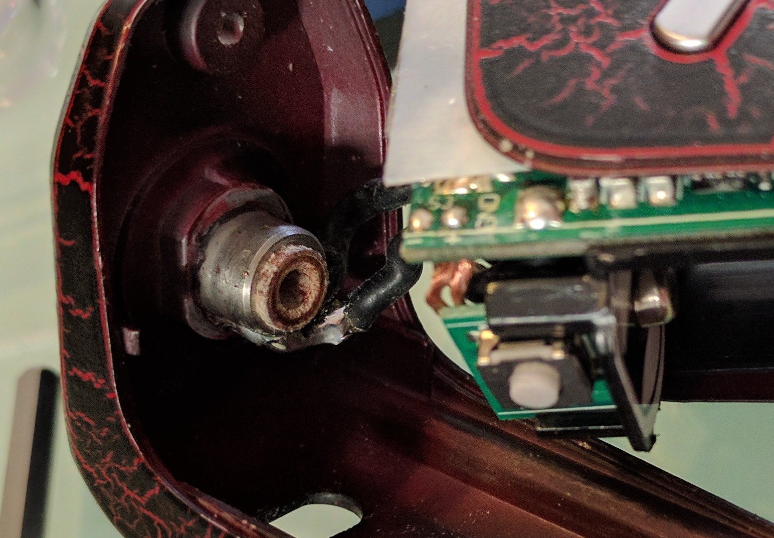

Σήμερα επιδιόρθωσα μία βλάβη στο μοντ, η οποία πιθανώς οφείλεται στη χρήση.
Και γω έσφιξα πολλές φορές πολύ δυνατά τον ατμοποιητή, αλλά μου έπεσε και 2 φορές στο πάτωμα..:p
Χαλάρωσε το βιδωμα του ατμοποιητή, το 510 τελοσπαντων πως λέγεται, έπαιζε δεξιά αριστερά και λίγο μπαινοβγαινε, ενώ προεξείχε λιγάκι από την πάνω επιφάνεια του μοντ.

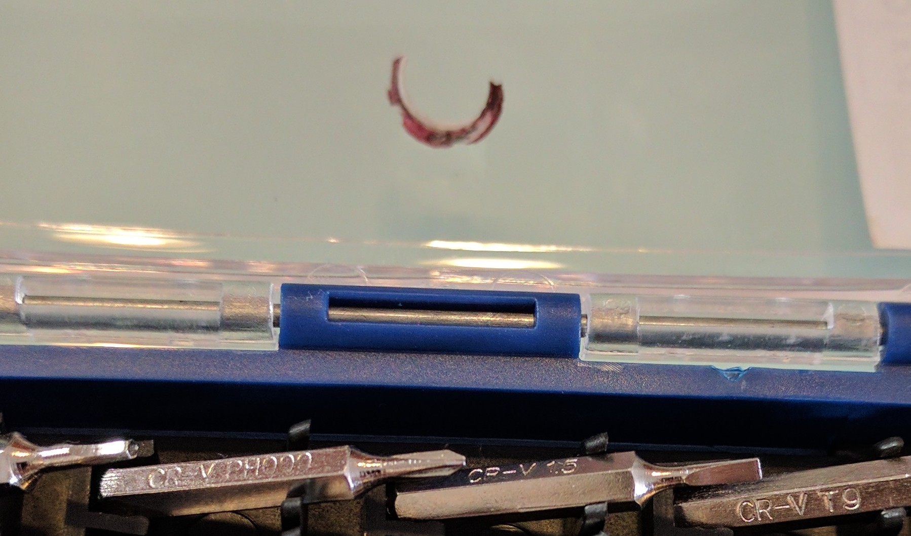

Υπέθεσα ότι θα ήθελε βιδωμα από κάτω, αλλά όταν το άνοιξα είδα πως ήταν απλώς κολλημένο με ένα λεπτό στρώμα κόλλας, το οποίο είχε ξεκολλήσει και έκανε βόλτες, φαίνεται στη δεύτερη φωτογραφία:
Οπότε, το πάτησα να κάτσει καλά μέσα στη βάση, έριξα και 2-3 στρώσεις κόλλα, και είναι ... Στέρεο πλέον και στη θέση του. ;)
Δεν είναι (προφανώς) καλή ιδέα η κόλληση μιας βάσης που την βιδωνει ο χρήστης και τη σφίγγει, και λογικό κάποτε να προκύψει θέμα.
Μάλλον από ποιότητα κατασκευής δε σκίζει το εργαλείο! :p
