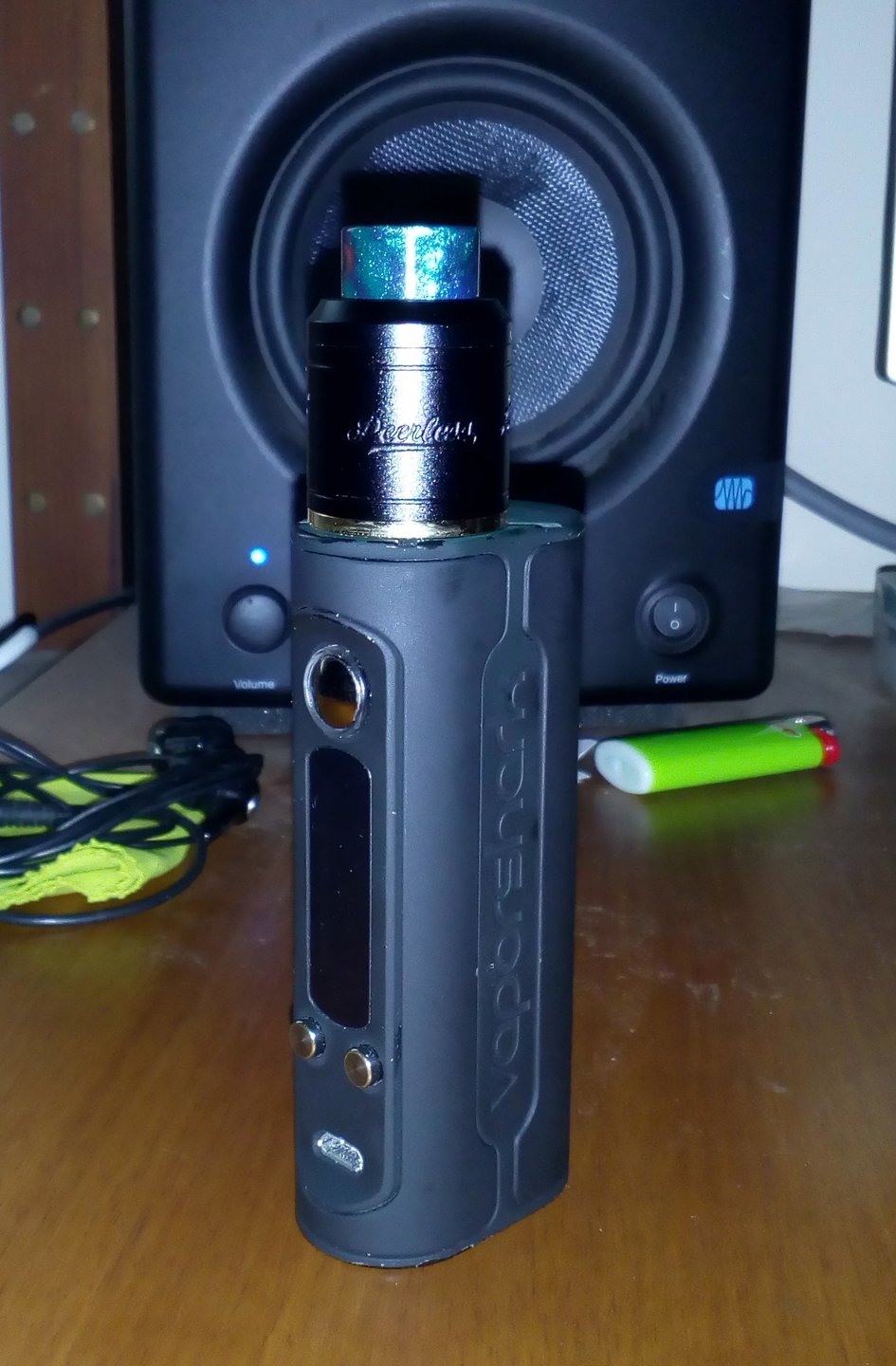

Ατμογόνο....με καλη ποιότητα κατασκευής αλλά με προβληματάκια .
Η καμπανα περιστρεφεται ευκολα ενω η ρυθμιση αέρα δυσκολα πολύ .Αποτελεσμα να γυριζει τρελλά ολο μαζί και να μην ξεβιδωνει και από το μοντ .
