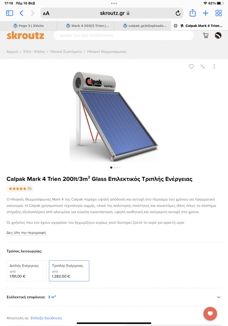

Υπάρχουν κάποια δεδομένα τα οποία οπωσδήποτε πρέπει να έχει ο ηλιακός γιατί έτσι είπε ο ενεργειακός επιθεωρητής, ώστε να μπορεί να βγει η ενεργειακή αναβάθμιση και να ανέβει το σπίτι κατηγορία, συν κάποια άλλα θέματα.
Αυτά είναι επιλεκτικός, minimum 3m2 panel, και τουλάχιστον 1100€ με ΦΠΑ.
Στα πολύ γρήγορα που τα είδα ξανά, ο γυάλινος SONNE δεν μας κάνει λόγο χρημάτων (κάτω από 1000€), και έχει 5 χρόνια εγγύηση (λίγο).

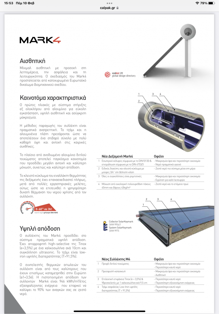

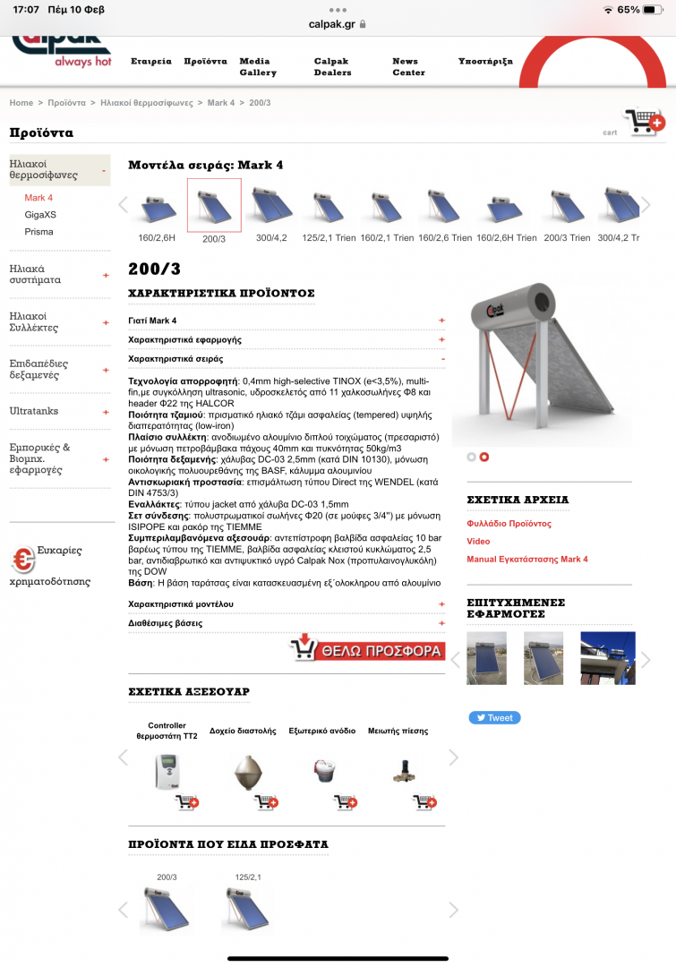

Ο Calpak δεν μας κάνει γιατί ενώ έχει 12 χρόνια εγγύηση (καλό), και βγαίνει πάνω από 1100€, δεν έχει panel πάνω από 2.80m2.
Ο Maltezos δεν μας κάνει γιατί έχει panel 2.7m2 και μετά πάμε στα 3.9m2 με τιμή σχεδόν όσο και ο χάλκινος SONNE, αν καταλαβαίνω σωστά αφού ο 300αρης τριπλής με το 3.9m2 panel ξεπερνάει τα 2200€. Ακόμα και να μπαίνει το 3.9m2 στον 200αρι θα έχει πάνω κάτω τα ίδια με τον χάλκινο SONNE, και θέλει και συντήρηση κάθε τόσο, που δεν θέλει ο SONNE.

O Heiloakmi δεν μας κάνει λόγο τιμής, άσε που δεν δίνω τόσα σε σχεδόν no name product. Πρώτη φορά το ακούω, δεν έχω δει ούτε ένα, σε σπίτι ή κατάστημα.
Aπο την άλλη o Calpak πάει στα 1300€ με 3 χρόνια μικρότερη εγγύηση και services μέχρι να τον αλλάξεις. Δηλαδή τα 500€ διαφορά από τον SONNE θα τα δώσω σε 5 - 6 συντηρήσεις (αν βρω εδώ συντηρητή που να έρχεται με 80€), για να βγω brake even και από εκεί και πέρα ο Calpak βγαίνει ακριβότερος στη χρήση.
Ο 200αρης Μαλτέζος με τα 3.9m2 panel θεωρώ ότι βγαίνει στα ίδια χρήματα με τον χάλκινο (αφού ο 300αρης με το ίδιο πάνελ ξεπερνά τα 2200€), plus συντήρηση.
