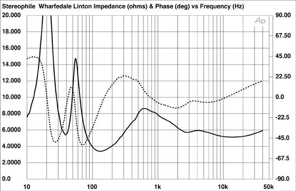

Εδώ συλλαμβάνεσαι...Τέτοιο ερώτημα είναι άτοπον,αφού δεν ενδείκνυται να προμηθευόμαστε ενισχυτές πριν την προμήθεια ηχείων (παθητικών)...
Από το διάγραμμα εμπέδησης-φάσης μπορούμε να γνωρίζουμε καταρχάς ότι δεν κάνει - ιδίως ακροσάριστο - για τους γνωστούς λυχνιακούς τελικούς με μονοψήφιο πλήθος ΄΄μαγικών΄΄ Watt...
Αν γινόταν πάντως να κροσαριστεί υψιπερατά - και υλοποιήσεις sub ένα τουλάχιστον ανά δορυφόρο πράγματι... μαγικές ως έχουσες ωφέλιμη απόκριση στις πρώτες πέντε οκτάβες - σε ύψος περίπου 500+ Hz,τότε θα μπορούσε να οδηγηθεί απροβλημάτιστα - με όριο στις στάθμες κορυφής ανάλογα με τη διαθέσιμη ισχύ - και χωρίς συμμετοχή του χαρακτηριστικού ιδιοσυντονισμού από την καμπίνα ακόμα και από τους ΄΄μαγεμένους΄΄ ενισχυτές.
Χάρη δε στο διάγραμμα αποκρίσεων από τα επιμέρους στοιχεία της κατασκευής,μπορούμε επίσης να γνωρίζουμε πως καλύτερο θα ήταν να κροσαριστεί με sub και υψιπερατό φίλτρο έστω και σε τυπική συχνότητα 80 Hz (μία οκτάβα ανώτερη από το ύψος συντονισμού του bass reflex) προκειμένου να υπάρξει πληρέστερος έλεγχος σε συνάρτηση με τον θεμελιώδη συντονισμό του ηχειακού συστήματος προς τους ιδιοσυντονισμούς χώρου στις πρώτες οκτάβες.
Δίδεται έμφαση σε ζητήματα απόσβεσης αφού θα έχει προτεραιότητα έναντι σύγκρισης ενισχυτικών που αναμένετα;ι να συνδεθούν με το ηχείο.

Σε τέτοια - υποθετική αλλά διόλου φανταστική ως προς το δίλημμα περίπτωση - μπαίνουν στα κριτήρια επιλογής η ωφέλιμη ισχύς κορυφής από τον υποψήφιο ενισχυτή σε συνάρτηση με τις μέγιστες συνεχόμενες στάθμες κατά τις ακροάσεις και την ευαισθησία του (παθητικού) ηχείου.
Πόσα διλήμματα μπορεί να προσπεράσει κάποιος με την επιλογή ενεργών ηχείων...

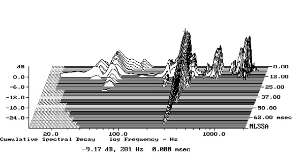

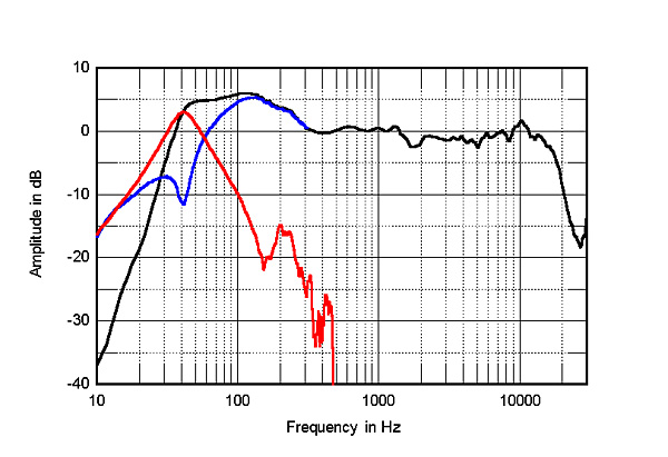

Στους 200 κύκλους βγάζει μπόλικη βρωμιά το μπας ριφλεξ, και σε αρκετά υψηλή στάθμη (-15), δηλαδή θέλει οπωσδήποτε απορρόφηση εκεί να το μαζέψει.
Λόγω της βουτιάς αντίστασης κάτω από 4ωμ στους 120, σε μπιταδικα κομμάτια με άφθονο μιντμπας, θα είναι κει οι κορυφές στάθμης, και κατά συνέπεια οι κορυφές απαιτούμενης ισχύος. Εκεί βαράει κι η μποτιά. Κάντε υπολογισμούς αναγκαίας ισχύος για μέγιστη στιγμιαία στάθμη στη θέση ακρόασης σε αυτή την περιοχή.
Κάτι κουδουνάει στους 300 κύκλους. :lol:
ΥΓ.
Χονδρικά υπολογίζω πως το εν λόγω ηχείο απαιτεί για πλήρη οδήγηση έως και 130 βατ ισχύος στα 8 ωμ από ενισχυτή που διπλασιάζει έως και κάτω των 4 ωμ.
Για λόγους χεντρουμ, είναι πάντα καλή ιδέα να χρησιμοποιείται ενισχυτής υψηλότερης ισχύος από την απαιτούμενη.
Στάθμη αναφοράς στο 1μ απόσταση ακρόασης μπορεί να επιτύχει (έστω οριακά) και με την μισή ισχύ (65 βατ).
Με χρήση σαμπ έως τους 80 κύκλους και άριστο κρος (24 dB/Oct) θα πρέπει να σφραγισουν οι οπές ανάκλασης υποχρεωτικά, αλλά η ανάγκη μέγιστης ισχύος για πλήρη οδήγηση του ηχείου δεν μειώνεται σημαντικά, λόγω της βουτιάς αντίστασης στους 120 κύκλους, αλλά παρόλα αυτά, μια μικρή έκπτωση θα υπάρξει.

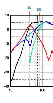

Η ανοιχτή γαλάζια γραμμή θα είναι η απόκρισή του με κλειστές τις οπές ανάκλασης χαμηλών, ενώ η πράσινη γραμμή θα είναι η απόκρισή του με σωστό κρος στους 80 κύκλους:
(ως έχει, βλέπετε τρόπον τινά κρος μεταξύ γουφερ και μπας ριφλεξ στους 60 κύκλους, εκεί συναντώνται - τέμνονται οι αποκρίσεις τους, σα κρος είναι οπτικά)
Με κλειστή καμπίνα η φυσική του πτώση από 80 σε 40 κύκλους (1 οκτάβα) θα είναι μόλις 5 ντεσιμπέλ, ενώ χρειάζεται να είναι 24 ντεσιμπέλ για σωστή ενσωμάτωση σαμπ (κρος 24dB/oct).
Απαιτείται κρος. Θα δουλέψει άριστα το 8" με κρος, για πολλαπλούς λόγους.
ΥΓ.
Στην πράξη, η εφαρμογή κρος 24dB/oct σε ηχείο που ήδη έχει μια ενσωματωμένη κλίση ~6 dB/Oct, θα έχει ακόμα πιο απότομη ακουστική κλίση από την θεωρητική ηλεκτρική κλίση. Αυτό σημαίνει, πως πιθανώς να χρειαστεί τα σαμπ να χρησιμοποιούν λίγο υψηλότερο σημείο αποκοπής, πχ δορυφόροι στους 80 και σαμπ στους 90 κύκλους. Γι'αυτο, χρειάζονται μετρήσεις.
Γι' αυτό λέμε πάρτε ενεργά με τα ομοσταυλα σαμπ. :)
Στα ομοσταυλα, έχει φροντίσει κάποιος μηχανικός για όλες αυτές τις μεταξύ τους τεχνικές λεπτομέρειες, και άλλες που εδώ δε φαίνονται. :)

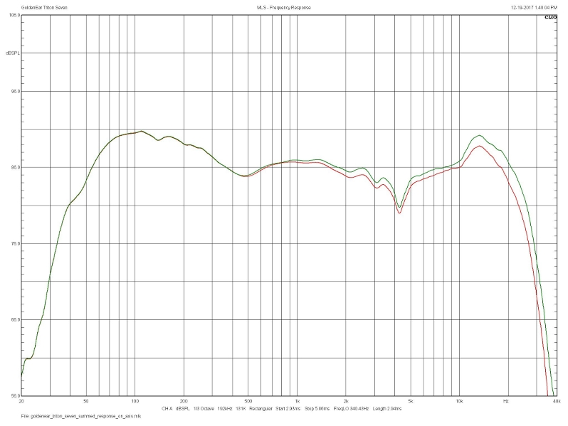

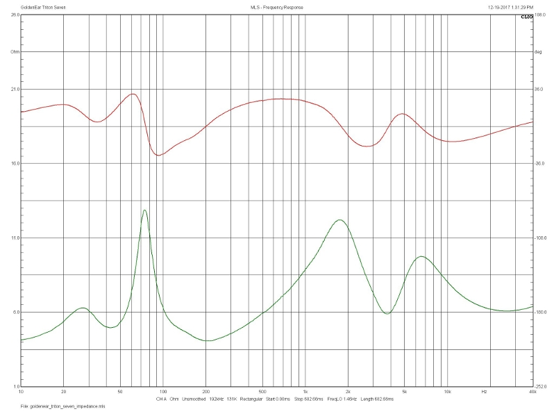

Υπάρχουν,όπως λ.χ. παθητικό ηλεκτροδυναμικό που έχει μετρήσεις όπως οι παρακάτω:
Εμπέδηση-Φάση:
Πράσινη καμπύλη συνδυασμένη on-axis απόκριση nearfield-farfield,με κόκκινη εξομαλυμένο averaging υπό ανάλυση 1/3 οκτάβας από τις γωνίες off-axis:
