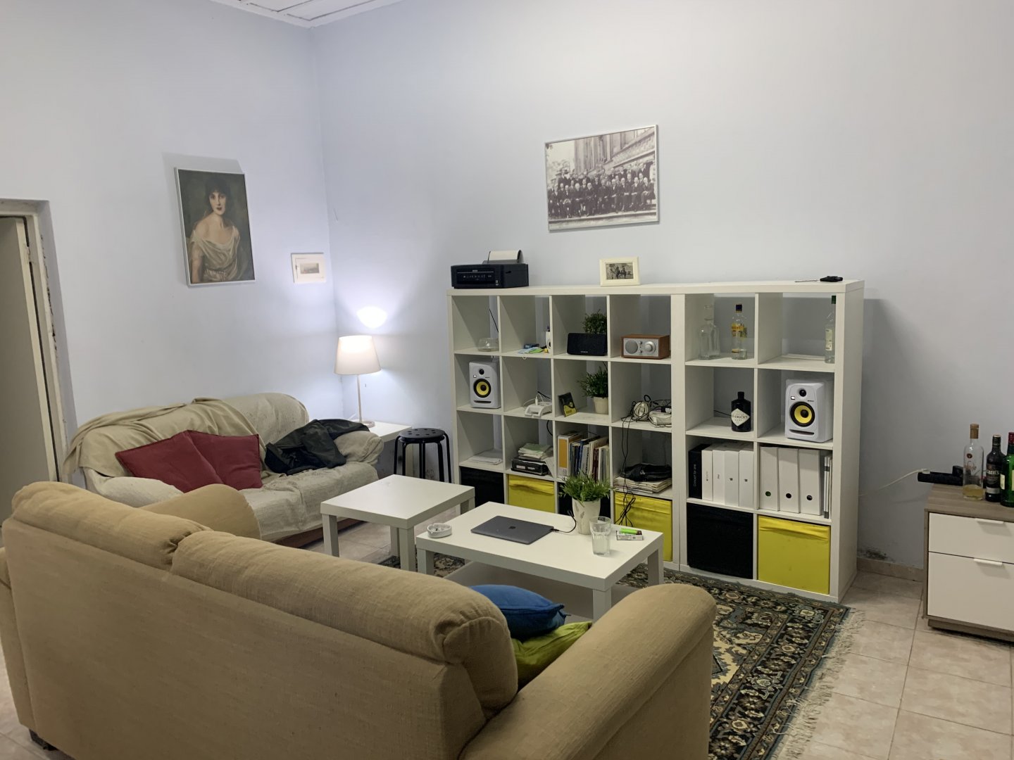

Ορισμένα πράγματα που ξέχασα να αποσαφηνίσω:
1) Τα KRK θα φύγουν από το συγκεκριμένο χώρο και θα μεταφερθούν σε home office όπου ταιριάζουν καλύτερα με το χώρο. Αυτό σημαίνει ότι δεν θα συμμετέχουν στο χτίσιμο του εν λόγω συστήματος.
2) Δεν υπάρχει επιθυμία (ούτε το επιτρέπει ο χώρος, εξάλλου δεν υπάρχει καν TV) για δημιουργία πολυκάναλου συστήματος. Αυτό σημαίνει ότι πρακτικά μιλάμε για ένα 2.1 σύστημα.
3) Από τις μέχρι τώρα απαντήσεις σας καταλαβαίνω ότι ούτε με ηχεία δαπέδου γλιτώνω το sub. Οπότε ο συνδιασμός που σκέφτομαι είναι ο εξής: 600€ ηχεία βάσης/βιβλιοθήκης, 400€ ενισχυτής, 500€ subwoofer = 1500€
O εν λόγω χώρος:

Χρειάζεσαι 2 sub...Από ένα εφαπτομενικά σε καθένα πλευρό του επίπλου-ραφιέρας.

Πάρε ότι ηχεία σου αρέσουν με 6.5'' woofer και πάνω (για ευελιξία στην απόσταση ακρόασης 8''), 2 sub και θα είσαι άρχοντας. Με ενεργά θα γλυτώσεις κάποια μπερδέματα αλλά ότι σου αρέσει (και με παθητικά μια χαρά θα είσαι). Αν επιλέξεις παθητικά να έχει sub out ή pre out ο ενισχυτής για τα sub. Α, και να μην τα τοποθετήσεις μέσα στο έπιπλο. Για ρυθμίσεις κλπ ή βρες κάποιον που ξέρει να σε βοηθήσει ή με διάβασμα+ερωτήσεις εδώ.

Κρατας την 4x4 ραφιερα, την βαζεις στο κεντρο και αντικαθιστας την 2x4 με δυο 2x2 (κοστος 60€).
Βαζεις τις δυο μικρες εκατερωθεν της κεντρικης και πανω τους βαζεις δυο τετοια:
μπαινουν και οριζοντια. (Κοστος 1000€)
Αγοραζεις μια αδεια dirac για υπολογιστη και ενα umik (κοστος ~400€)
Αν εχεις εξοικειωση με υπολογιστες θα μπορεσεις σχετικα ευκολα να το σεταρεις μονος σου.
Θα εχεις σαφως μεγαλυτερο και καλυτερο ηχο (και δεν χαλας και την αεκτζηδικη διακοσμηση που εχεις ταιριαξει).
Στην επομενη πιστα, με αλλο ενα τετοιο budget, φωναζεις καποιον να σου ενσωματωσει subs και εισαι ετοιμος.
Η αποσταση ακροασης, που ειναι η αποσταση του αφτιου σου οταν καθεσαι στον καναπε, απο το μεγαφωνο του ηχειου, αποκλειεται να ειναι οσο λες. Πανω απο 2 μετρα το κοβω. Μην πω 2,5.

Βεβαια, υπαρχουν και τα Sonos
...Tivoli υπάρχει ήδη όπως φαίνεται στη φωτό... :roflmao:
2 Sonos Five + Sub =1800 € περιπου
Kef Lsx + svs 12 sb 1000 = 1650 € περιπου
Αργοτερα κοιτας για δευτερο σαμπ
Προτιμω τη δευτερη επιλογη . Ολα σε ενα ευελιξια , ευκολια χειρισμου, μειωση χωρου κ αλλα πολλα
Ο χώρος στη φωτό φαίνεται αρκετά μεγάλος για να βολευόταν επαρκώς με ένα μόνο 12ιντσο,έστω και αν υποθέσουμε ότι θα ρύθμιζε την απόσταση ακρόασης για να βολευόταν με δορυφόρους LSX... Σε περίπτωση δε αστοχίας εξαρχής,μετά ενδέχεται να μη θέλει να ξανακούσει περί ηχείων-ολοκληρωμένων συστημάτων και sub...
...ετσι οπως τα λες.... "φαινεται " . Δεν τα ξερουμε ολα ακριβως .
Μπορει να μην βολευτει μπορει ομως και να του αρεσει
Σε εμενα ταιριαξε , βολευτηκα , ενιωσα επαρκης , Σε αλλον οχι
Πολλοι ειχαν αστοχιες εξαρχης ας μην τα παρατησει
