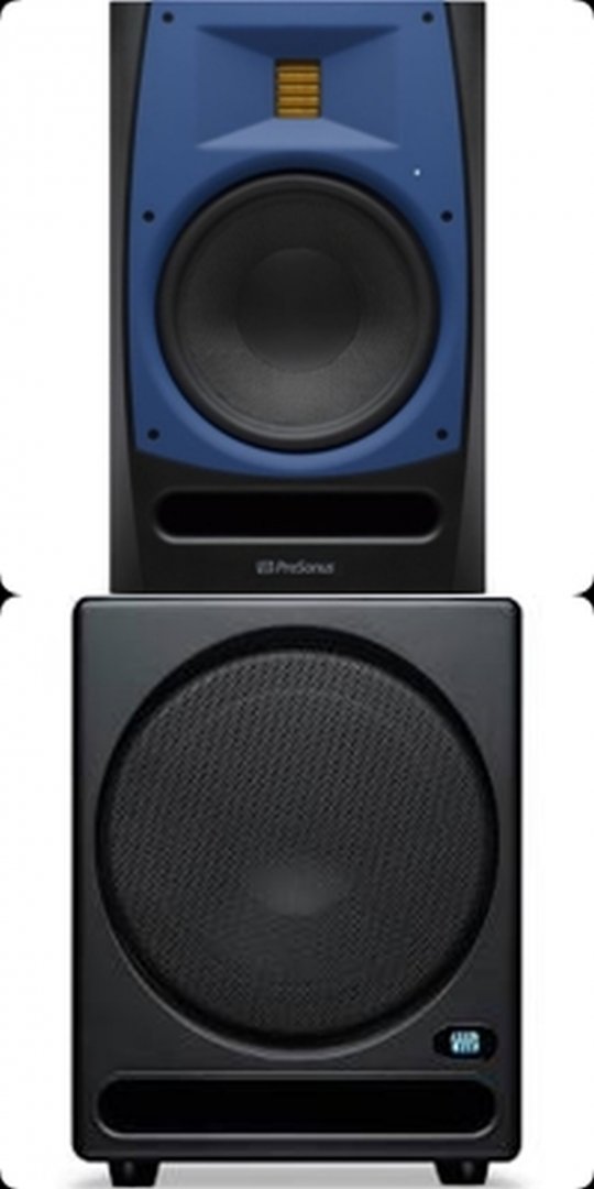

Χρειάζεσαι 2 sub...Από ένα εφαπτομενικά σε καθένα πλευρό του επίπλου-ραφιέρας.
Βασικα οπως φαινεται στη φωτο και τα ηχεια θα κατσουν πανω στα σαμπ. Μες τη βιβλιοθηκη δεν χωρανε, χωρια που θα συντονιζουν με το επιπλο. Μπροστα απ αυτη δεν κολλάει στο ματι.
Η αποσταση οντως μοιαζει να ειναι μεγαλυτερη απο τα δυο μετρα. Ο Kalitsouni προφανως δε γνωριζει την σημασια να μετρηθει ακριβως η αποσταση για να παρει τα αντιστοιχα ηχεια με βαση την αποσταση. Κατι μου λεει οτι η αποσταση ειναι οντως απο τα πλαινα του επιπλου ως τον καναπε περιπου 2,5 μετρα κι επομενως παιζει σοβαρα το σεναριο να παει για δεκαιντσους δορυφορους.
Γενικα οσοι προτεινουμε ενεργα πιστευουμε οτι παιζουν καλυτερα απο παθητικα ισης αξιας. Οι λογοι εχουν εξηγηθει επανελειμενως εδω μεσα. Ομως εσυ αποφασιζεις.
Το πακετο με τα KALI (2 ηχεια και 2 σαμπ)πιανει 2.000 και ξεφευγει απ το μπατζετ.
Τα αντιστοιχα KRK πανε ακομη παραπανω (2.400).
Εντος μπατζετ ειναι τα Presonus Eris E-66 Presonus Eris E-66 - Skroutz.gr με τα δυο σαμπ templor Presonus Temblor T10 - Skroutz.gr . Το πακετο παει λιγο παραπανω απο 1300. Τα ηχεια μπορουν να κατσουν καθετα πανω στο καθε σαμπ και το υψος θα φτασει περιπου στα 0.90 εκατοστα, ενα νορμαλ υψος για να κανεις ακροαση καθημενος. Φυσικα πρεπει να μπουν αντικραδασμικα τοσο κατω απ τα σαμπ οσο και κατω απ τα ηχεια. Το συγκεκριμενο Presonus με τα δυο 6,5 γουφερ που διαθετει, βγαζει μια αποσταση ακροασης περιπου στα 2,30-2,50 μετρα.
