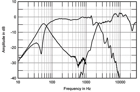

αν αποφασίσεις και θυσιασες το μπασο κατω απο 100 Hz
το οποίο αν υπάρχει θα μπουμάρει, μέσα στην εσοχή,
έχεις καλές επιλογές...
από όσα είπαμε ως τωρα δες η απόκριση να ειναi
στα -3 dB από 55 Hz και περισσότερο...
θα σου πρότεινα (να ακούσεις) το Castle Richmond 3i
KAI το Usher S-520 οριακά σου κάνει...
δες εδω:
Η μικρή καμπύλη είναι το reflex, δεν μας πειράζει εφόσον σκάει μπροστά...
η μεσαια το "κουτί" Αλλά σίγουρα στην συνολική να μην υπάρχει
πολύ μπάσο στα 55 και κάτω...
αυτό εινια το βαθύ πραγματικό μπάσο.
αλλά το γρήγορο ψευτομπάσο στα 80 Hz αρέσει και ικανοποιεί,
αρκεί να μην ακούς μεγάλα έργα κλασικής ή metal...
Aλλά κάποιον συνδυασμό θα πετύχεις...
Επίσης όσο πιο μικρό για να μείνουν έστω 5-10 πόντοι απο πλάγια και πίσω τόσο το καλύτερο...
αρα αποτι καταλαβαινω προτεινεις ηχεια με λιγο μπασο για να μην μπουμαρουν, οποτε στα υποψιν έχουμε και ταιριασμα με ενα subακι, το οποιο ετσι κιαλλιως καποια στιγμη λογω χωρου θα ανακγαζομουν να παρω.
δες εδω:
thanks για την αναλυση, αρα παμε για οτι λες.
παντως το διαγραμμα του USHER δεν μου φενεται και πολυ σοι, δεν πασχει αρκετα μεταξυ 2000-7000hz??
Επίσης όσο πιο μικρό για να μείνουν έστω 5-10 πόντοι απο πλάγια και πίσω τόσο το καλύτερο... οκ!
Bέβαια ότι ηχείο να σου αρέσει ο "χαρακτήρας" του, που αφορά εσένα.
