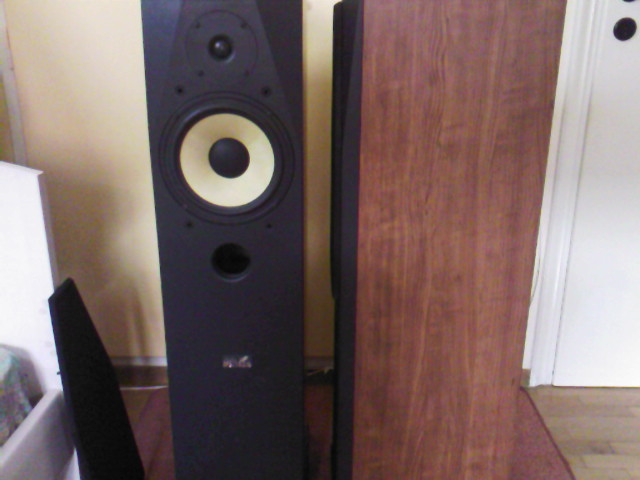

Audio spectrum studio 4?25-120 watt 90 κάτι db ευαισθησία Δαπέδου.Και αυτό λογικά απαιτήσεις πολλές σε ρεύματα .Σαν αυτό της φώτο

audio spectrum studio 4
Αυτό είναι αρκετά εύκολο στην οδήγησή του και σχετικά "μαλακό". Αν είναι σε καλή τιμή, κοίταξέ το!
113
32
Καλησπέρα!Ευχαριστώ όλους για το ενδιαφέρον σας και τις πολύτιμες συμβουλές σας!Τελικά audio spectrum studio 4.Βρέθηκε και παίζει ήδη!!!!!!
