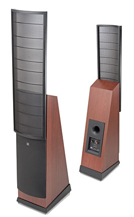

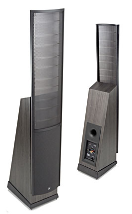

Re: Απάντηση: Ηχεία δαπέδου
O quad 909 power βγαζει 140 wrms στα 8 ohm και 250 wrms στα 4 ohm με 11AMP ρευμα σε καθε καναλι, συμφωνα με τον κατασκευαστη.
Που σημαίνει ότι είναι μια χαρά για τα source.
Maximum Power Handling
200 watts
Impedance
5 ohms, 1.6 @ 20kHz
Έχουν παίξει και με μικρότερο ενισχυτή, αν είναι αυτό που σε ανησυχεί. Δεν είναι από τα μεγάλα ML που θέλουν την ισχύ τους.
Οριακά μπορείς να συνδέσεις και το μεγαλύτερο Vista, αλλά εκεί φεύγεις από το όριο των χρημάτων αρκετά.

τα ML source ειναι πολυ καλη λυση εαν...
α)μπορεις να τα τοποθετησεις σε αποσταση τουλαχιστον ενα μετρο απο τον τοιχο εμπρος τους. Σε 1.5 μετρο ακομη καλυτερα. σε λιγοτερο απο 60 ποντους αστο....
β)ο ενισχυτης να μπορει να αντεξει στα 20khz οπου η αντισταση πευτει στα 1.6ωμ! δεν ειναι θεμα watt, αλλα ικανοτητας σε ρευματα σε μικρη αντισταση...
γ) φυσικα να σου αρεσει ο ηχος του ηλεκτροστατικου! θελει ακροαση και στημενο σωστα δεν υπαρχει ευκολα (πουλησα και τα δικα μου να τακουγες...)
10.380
6
Βασικά καλό είναι να μη λέμε έτσι νούμερα στην τύχη. Ο χώρος θα κανονίσει τις αποστάσεις των ηχείων από τους τοίχους.
Ο υπολογισμός για τα source έχει ως εξής:
Ύψος του δωματίου σε ίντσες επί 0.618 = απόσταση από τον τοίχο πίσω από τα ηχεία έως το κέντρο της μεμβράνης (είναι κυρτή).
Πλάτος του δωματίου σε ίντσες δια του 18 επί 5 = η απόσταση των πλαϊνών τοίχων από το κέντρο της μεμβράνης.
Φυσικά όταν αναφέρθηκα στα Watt μιλούσα για το max power handling που είναι ένας μπούσουλας.
