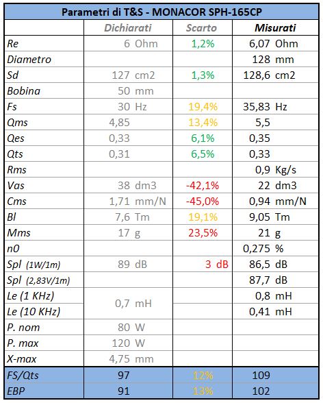

Ακριβώς αυτό λέμε, και τέτοιο είναι και το μεγάφωνο SPH-165cp της MONACOR, όπως ρητά δηλώνουν τόσο η εταιρεία, όσο και οι δοκιμαστές (#16, αν κάνει κάποιος τον κόπο να διαβάσει τα γραφόμενά τους, θα το διαπιστώσει).
Μη φτάνουμε λοιπόν σε γελοιότητες, όπως δηλαδή ότι η διάμετρος ενός μεγαφώνου χαμηλών είναι το μόνο στοιχείο που καθορίζει τις επιδόσεις του και, κατ' επέκτασιν, ποια είναι η μέγιστη απόσταση ακρόασης και άλλα τέτοια φαιδρά.
Στο μήνυμα σου Νο16 παραπέμπεις σε μια σελίδα. Στην σελίδα λοιπόν αυτή υπάρχει ο παρακάτω πίνακας:
Αν έκανες τον κόπο να δεις τι γράφει, θα διαπίστωνες τα εξής, (Με τους ανάλογους υπολογισμούς βέβαια):
Σύμφωνα με τα στοιχεία του κατασκευαστή, η συχνότητα F3 είναι οι 44,1 Hz, ενώ σύμφωνα με τα μετρημένα χαρακτηριστικά του μεγαφώνου η F3 βρίσκεται στους 48,3 Hz.
Αναφέρομαι πάντα στην <<Μέγιστη Επίπεδη Απόκριση>> της μονάδας και όχι σε <<παιχνίδια>> που μπορούν μεν να γίνουν με τα λίτρα και τον σωλήνα, αλλά μειώνουν και την ευαισθησία και την πρόσληψη ισχύος της μονάδας, αλλά και στέλνουν την <<φασική καθυστέρηση του συστήματος>>, βλέπε παραμόρφωση στην περιοχή, στα ύψη.
Ακόμα και με λογική αύξηση της καμπίνας, ώστε να φύγουμε λίγο εκτός αλλά αποδεκτά, δεν θα καταφέρουμε να κατέβουμε από τους 40 Hz.
Ένα μεγάφωνο από σοβαρό κατασκευαστή που καλύπτει ικανοποιητικά το χαμηλό είναι το 6ιντσο της SbAcoustics. Η απόκριση του μπορεί να φτάσει τους 35 κύκλους, αλλά η καμπίνα του πρέπει να είναι αρκετά μεγαλύτερη από τα συνηθισμένα 6,5αρια, κοντά στα 35 λίτρα. Και πάλι θέλει σκέψη, αφού σε τέτοιο όγκο μπορεί να λειτουργήσει και 8ιντσο.
Σε λογικά λίτρα μεν, αλλά την ευαισθησία στα 83 db, είναι το Tang Band W6. Αυτό μπορεί να βγάλει 35 Hz σε μικρή καμπίνα.
Στο μήνυμά μου λοιπόν γράφω:
"όπως ρητά δηλώνουν τόσο η εταιρεία, όσο και οι δοκιμαστές (#16, αν κάνει κάποιος τον κόπο να διαβάσει τα γραφόμενά τους, "
και αυτά είναι τα περί ου ο λόγος "γραφόμενα" (σε γκουγκλομετάφραση):
- Παράμετροι για αναπαραγωγή βαθιών μπάσων (η Monacor)
- HOBBY HiFi 04/2017 «Απαιτούνται μόνο 13 έως 18 λίτρα. Ωστόσο, εξακολουθεί να παρέχει μια απίστευτα βαθιά αναπαραγωγή μπάσων έως σχεδόν 30 Hz
-DIBIRAMA: "ο MONACOR SPH-165CP που υποβλήθηκε στις δοκιμές μας έδειξε μια σαφή προδιάθεση για χαμηλές συχνότητες, με πολύ περιορισμένη παραμόρφωση και ένα σύνολο παραμέτρων βελτιστοποιημένων για λειτουργία με αντανακλαστικά μπάσων. Προτείνουμε τη χρήση του σε συστήματα bass-reflex περίπου 13 - 18 λίτρων συντονισμένα σε περίπου 40 - 45 Hz".
Ομολογώ ότι δεν καταπιάνομαι με σχεδιάσεις-επισκευές-κατασκευές ηχείων, οπότε τα ανωτέρω γραφόμενα τα θεώρησα επαρκώς πειστικά ώστε να φέρω ένα παράδειγμα μεγαφώνου (και όχι μια ολοκληρωμένη πρόταση κατασκευής ηχείου) το οποίο μπορεί να αποτελέσει την βάση κατασκευής ενός ηχείου που δεν θα χρειάζεται υπογούφερ σώνει και καλά.
Όποιες λοιπόν αντιρρήσεις έχεις, μη τις απευθύνεις σε μένα προσωπικά
Αν έκανες τον κόπο να δεις τι γράφει (ο πίνακας), θα διαπίστωνες τα εξής,
γιατί και τον κόπο να είχα κάνει, δεν θα μπορούσα να μπω σε λεπτομέρειες τέτοιου επιπέδου.
Τα παράπονα λοιπόν στον μάστορα (που λένε).
Επανέρχομαι στο θέμα, γιατί η απάντησή σου μου δημιούργησε κάποιες απορίες, τις οποίες θα ήθελα να διαλύσεις, όσο και αν σου φανούν (ενδεχομένως) απλοϊκές.
Γράφεις λοιπόν:
"Αν έκανες τον κόπο να δεις τι γράφει (ο παραπάνω πίνακας), θα διαπίστωνες τα εξής, (Με τους ανάλογους υπολογισμούς βέβαια):
Σύμφωνα με τα στοιχεία του κατασκευαστή, η συχνότητα F3 είναι οι 44,1 Hz, ενώ σύμφωνα με τα μετρημένα χαρακτηριστικά του μεγαφώνου η F3 βρίσκεται στους 48,3 Hz."
Α
πορία πρώτη:
Στον πίνακα δεν αναφέρονται συχνότητες αποκοπής (F3). Από ποια στοιχεία του πίνακα και με ποιες αλγεβρικές πράξεις (απλή αναφορά αρκεί) προκύπτουν οι συχνότητες αποκοπής που αναφέρεις;
Απορία δεύτερη:
Εάν (όπως, λόγω περιορισμένων δικών μου γνώσεων πάνω στους υπολογισμούς, υποθέτω) συνήγαγες τις συχνότητες αποκοπής όχι από τον πίνακα όπως (ίσως λόγω παραδρομής) αναφέρεις, αλλά από τα διαγράμματα απόκρισης συχνότητας που δημοσιεύουν η MONACOR αφ' ενός και το Dibirama αφ' ετέρου, πώς κατέληξες σε τιμές με ακρίβεια πρώτου δεκαδικού ψηφίου;
(στό διάγραμμα της Μόνακορ το πάχος της γραμμής του καταγραφικού καλύπτει 1,5 ντεσιμπέλ σχεδόν, ενώ στο διάγραμμα του DIBIRAMA επαρκεί η ανάλυση για πρώτο δεκαδικό; στην 23 ιντσών οθόνη μου δεν το βλέπω)
Απορία τρίτη:
Έχω την εντύπωση ότι ως F3 ορίζεται η συχνότητα στην οποία η στάθμη εξόδου είναι μειωμένη κατά 3 ντεσιμπέλ ως προς την στάθμη στα 1000 χέρτζ. Επειδή δεν έχω ξανασυναντήσει τον όρο "Μέγιστη Επίπεδη Απόκριση" που χρησιμοποιείς, μήπως θα μπορούσες να δώσεις μια σύντομη εξήγηση του περιεχομένου του;
Ευχαριστώ εκ των προτέρων για τον κόπο σου.
Γράφεις λοιπόν:
Α
πορία πρώτη:
Απορία δεύτερη:
Απορία τρίτη:
Αν οι προηγούμενες απαντήσεις ήταν ελαφρώς εκτός θέματος, τώρα ξεφεύγουμε εντελώς.
Μια σύντομη απάντηση γιατί είναι αρχή μου, όσο αυτό είναι εφικτό, να μένουμε εντός για κάποιον που από τον τίτλο θα ψάξει συγκεκριμένες πληροφορίες. Δεν είναι ωραίο να χρειαστεί να ανοίξει δεκάδες σελίδες για να βρει 7-8 σχετικές απαντήσεις.
Στο διαδίκτυο λοιπόν υπάρχουν εύκολα προσβάσιμα προγράμματα υπολογισμού καμπινών, βάση των χαρακτηριστικών των μεγαφώνων. Αυτά είναι μια πολύ καλή βάση.
Για παράδειγμα εδώ υπάρχουν πολλά χρήσιμα τέτοια για γρήγορους και αρκετά ακριβείς υπολογισμούς.
Ένα ποιο εξεζητημένο, που δίνει και περισσότερα στοιχεία είναι το winisd. Σε αυτό δίνεις και κάποιες δικές σου προτιμήσεις. Αν για παράδειγμα ένας αυτοκινητάς θέλει ένα boombox για διαγωνισμό decibel.
Το <<μέγιστη επίπεδη απόκριση>> είναι η λογικότερη και ορθότερη από τις σχεδιαστικές επιλογές και αυτή που χρησιμοποιείται συνήθως.
Από εκεί και πέρα υπάρχουν και άλλα προγράμματα με περισσότερα χαρακτηριστικά και ποιο ειδικά.
Για τον ακριβή μαθηματικό τύπο υπάρχει σχετική βιβλιογραφία και σίγουρα διαδικτυακές σελίδες με πληροφορίες.
Αυτά είναι χρήσιμα για το ξεκίνημα. Ο τελικός κριτής είναι όταν όλα αυτά γίνουν ολοκληρωμένο ηχείο.
Διαστάσεις, μονωτικά, τοποθέτηση είναι κάποιοι από τους παράγοντες που επηρεάζουν, όταν το ζητούμενο είναι η απόλυτη ακρίβεια και όχι το αποδεκτό.
Μένει επαλήθευση μέσω μετρήσεων για τα τελικά ακριβή στοιχεία.
