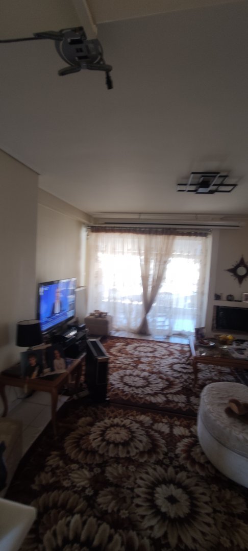

Φίλοι μου ορίστε και μια πρόχειρη φωτογραφία για να λυθούν οι όποιες απορίες! Αυτός είναι ο χώρος . Δεν φαίνεται μόνο ο τοίχος με το σαλόνι. Θα ανέβουν πιο αναλυτικές όταν έρθει η ώρα. Έχω προλάβει ως τώρα και έχω βάλει βάση ταβανιού για τον προβολέα και ένα 120αρι πανί. Η τηλεόραση θα αλλαχτεί με πιο σύγχρονη. Το πρόβλημα θα έγκειται στο ότι τα ηχεία θα τοποθετηθούν από τη μεριά του πανιού. Στο πλάι του σαλονιού δηλαδή. Τουλάχιστον είναι γωνία και θα μπορώ να κάθομαι απέναντι. Είναι θέματα που θα ασχοληθώ στο μέλλον. Ένα ένα 😁
H αληθεια ειναι οτι η προχειρη αυτη φωτογραφια δεν μπορει να λυσει αποριες, ομως δημιουργει νεες.
Νομιζω οτι ειναι πιο ευκολο να λυσεις τα προβληματα πριν δημιουργηθουν παρα να προσπαθεις μετα με ανωφελες ενεργειες να λυσεις προβληματα που δεν θα χρειαζοταν να υπαρχουν.
Υποπτευομα οτι στο τελος θα αποδειχθει πως η καλυτερη επιλογη για τον χωρο θα ειναι ενα συστημα sonos.

Υπάρχει ήδη πολυκάναλο με klipsch. Δεν σκοπεύω να τα αλλάξω όλα είναι πολύ κοστοβορο και είμαι ικανοποιημένος από τη σινεμά κατάσταση. Σκεφτόμουν να πρόσθετα 2 ως διαφορετικη ζώνη μόνο για μουσική από τη μεριά της tv.Αλλα ισως όπως με συμβούλεψαν και από δω κάποια παιδιά να βάλω απλά κολώνες αντί για τα βάσης και να μην προβώ στην αρχική σκεψη.
Συγγνώμη για αυτό. Όταν έχω τον χρόνο θα ανεβάσω κι άλλες. Άλλωστε δεν μετακομίζω αύριο.
