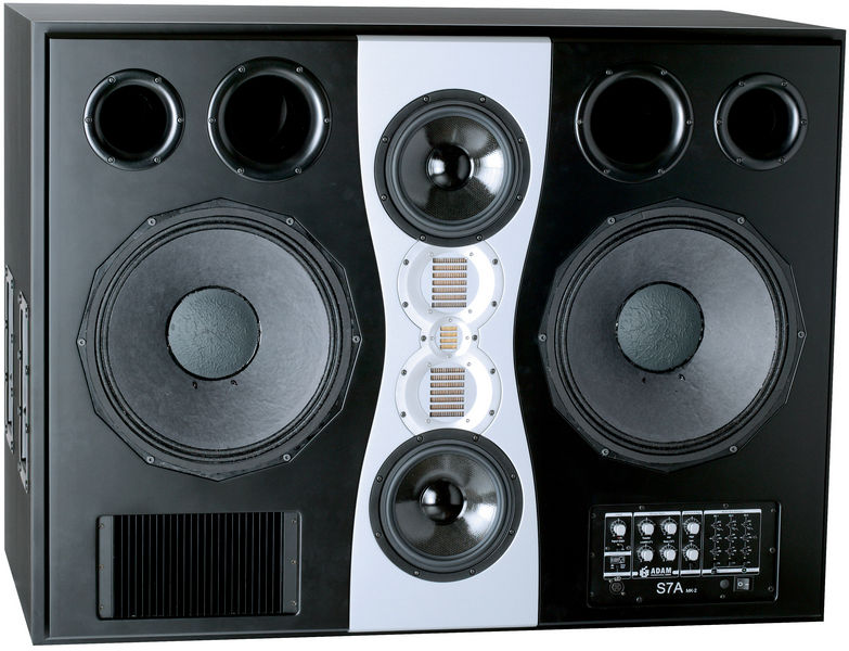

τέλος, να σημειώσω πως η επαφή μου με τον "επαγγελματικό" ήχο πάει πολύ πίσω, καθώς πχ το πρώτο ηχείο για επαγγελματική χρήση το κατασκεύασα εν έτει 1990-1991. (το 1993 πήρα τα πρώτα μου Magnepan, σειράς 3).
και όντως, το S7A το έχει πιο ακριβά ο thomman.
Ωραιότατο είναι το άτιμο, ε?
