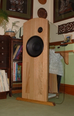

Συμφορουμιτες τα φώτα σας έχω έναν ενισχυτή Τσακίρη Θησέα τον έχω με κτ 90 περίπου 20 βατ θέλω να τον βοηθήσω με ηχεία υψηλής ευαισθησίας θα προτιμήσω δαπέδου από 95 db και πάνω κάτι οικονομικό στο 500αρικο έχετε υπόψιν κανένα ζεύγος?
Λοιπόν τι θα έκανα εγώ στη θέση σου...
Ιδιοκατασκευή βέβαια, ως εξής:
Τύπος ηχείου Ανοιχτής Μπάφλας.
Μεγάφωνο χαμηλών: 15 ιντσών
Μεγάφωνο υψηλών: 1 ίντσας
Για woofers Fane Sovereign 15-250 με κόστος 170 ευρώ.
Για tweeters Scanspeak D2604/830000 με κόστος 80 ευρώ. Σημείο διαχωρισμού τα 900 Hz και 93 db
ή tweeters Scanspeak H2606/920000 με κόστος 70 ευρώ. Σημείο διαχωρισμού τα 1200 Hz και 95 db
Σύνολο μονάδων 250 ευρώ.
Η ξυλοκατασκευή συν τα υλικά δεν θα πάνε με τίποτα πάνω από 250 ευρώ, χωρίς πολυτέλειες βέβαια και με αρκετό τρέξιμο.
Μιλάμε για ένα ηχείο που θα σηκώνει άνετα τα 20 watts του ενισχυτή σου, αλλά όχι πολύ παραπάνω, λόγο της χαμηλής συχνότητας διαχωρισμού και του φορτώματος των tweeters.
Ένα άλλο μείον η απόσταση των 1,4 μέτρων που θέλει από τον πίσω τοίχο.
Οι παραπάνω ευαισθησίες είναι οι πραγματικές. Αν ήταν κατασκευή εμπορίου θα ανακοίνωναν 95 και 97 σίγουρα.

Αν δεν κανει κοπο μπορεις να αναλυσεις λιγο την κατασκευη ? Η αν προχωρησει στην κατασκευη ο ανθρωπος να το μεταφερετε στην DIY ουτως ωστε να υπαρχει ολοκληρωμενη τεκμηριωση της κατασκευης?

Δεν είναι κάτι ιδιαίτερο. Μια απλή κατασκευή δίδρομου ηχείου αρχιτεκτονικής <<Ανοιχτής Μπάφλας>>.
Αν θες περισσότερες γενικές πληροφορίες για το είδος της σχεδίασης δες εδώ.
Τα 15 ιντσών μεγάφωνα έχουν σασί 38 εκατοστά. Το πλάτος της πρόσοψης θα πρέπει να είναι γύρω στα 55 εκατοστά για να κατεβαίνει χαμηλά η απόκριση.
Η μορφή της κατασκευή θα είναι κάπως έτσι:
Ιδανικό, βλέπε εύκολο, φορτίο για ενισχυτές λυχνίας αφού συνήθως ηχεία του είδους έχουν υψηλή εμπέδηση και εύκολη κατασκευή, από την στιγμή που δεν μπλέκεις με καμπίνες και συντονισμούς.
