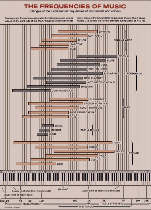

Εδώ τα πράγματα φαίνονται καλύτερα Βασίλη. Προσοχή όμως, αυτά αφορούν τις θεμελιώδεις συχνότητες. Οι αρμονικές, φτάνουν έως... κρατιέστε;
...102,4kHz :111:

Το πιατίνι από πού ξεκινά και μέχρι πού φτάνει;
Δεν ξέρω. Δες εδώ στοιχεία για μερικά όργανα καθώς και για τα κύμβαλα που προσεγγίζουν τα πιατίνια.
At least one member of each instrument family (strings, woodwinds, brass and percussion) produces energy to 40 kHz or above, and the spectra of some instruments reach this work's measurement limit of 102.4 kHz. Harmonics of muted trumpet extend to 80 kHz; violin and oboe, to above 40 kHz; and a cymbal crash was still strong at 100 kHz.
Όλο το paper, εδώ.
